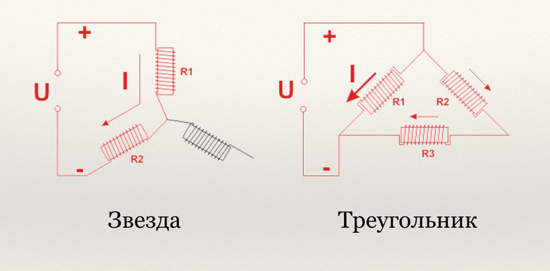

Спасибо. Про виды подключения обмоток я в курсе. Интересно применительно к МК самоката (или гироскутера). Ну и в данном конкретном случае- что дало, какой ценой.
Михаил2115
Дало примерно +10 км час.
Но примерно минус 10км пробега.
Это при батарее 18аЧ.
И на крутые горки только с разгона.

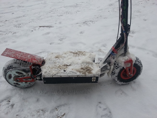

truba4
Цитата: Инженер механик от 14 Июнь 2018 в 08:24
Акуратно получилось. Батарея вписалась как специально спроектированная.

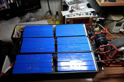

А сколько эта красота весит ?
Весит 13.7 кг.

Цитата: Klavish83 от 19 Июнь 2018 в 22:58
Вот гляжу схему и не понимаю,почему чуток падение крутящего в треугольнике,по идее 3 обмотки задействовано всегда
Klavish83
[user]Михаил2115[/user], ток идёт по пути наименьшего сопротивления, по двум обмоткам он конечно тоже идёт, но гораздо меньше. Я думаю так.

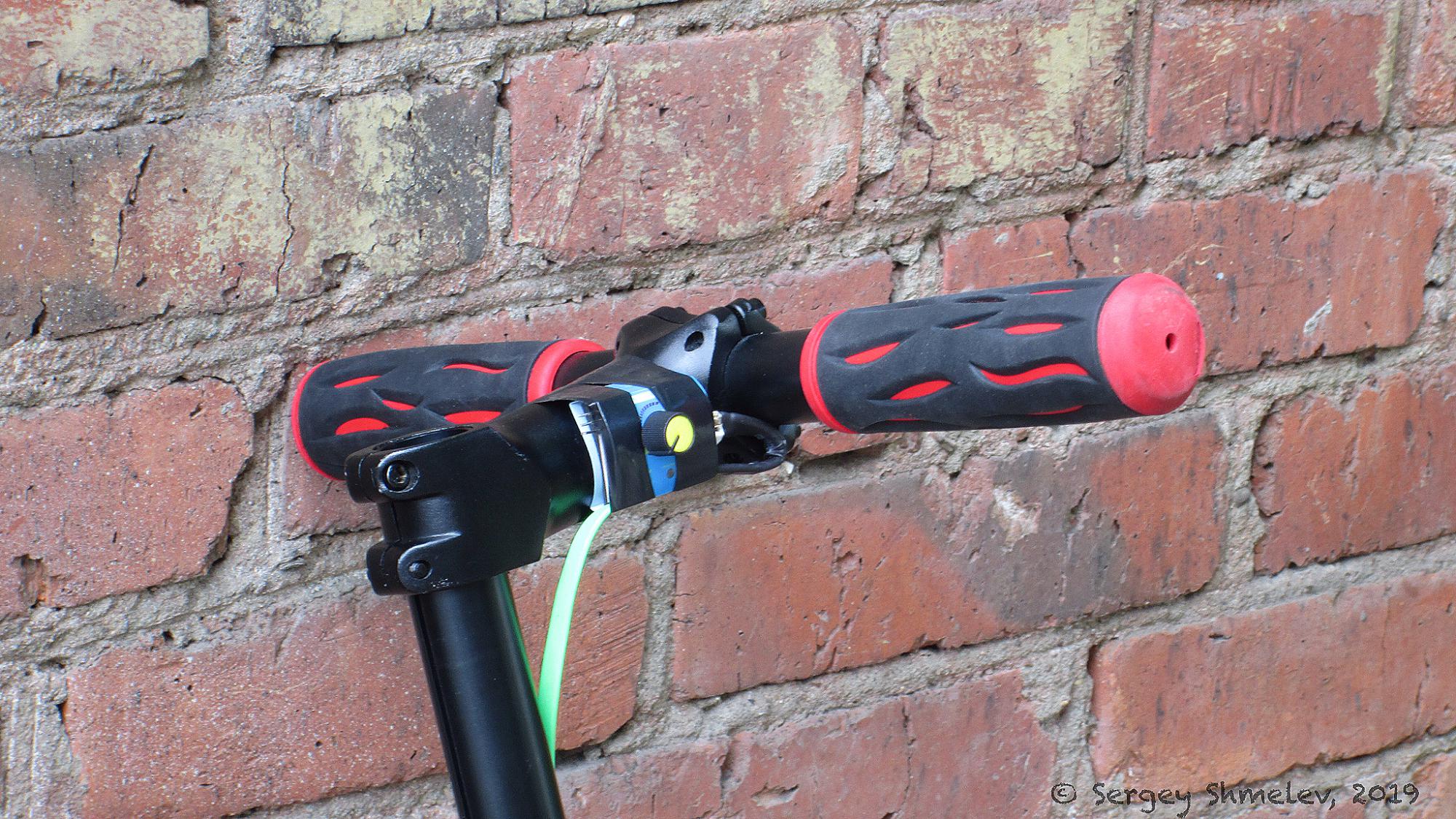

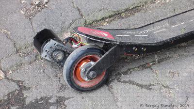

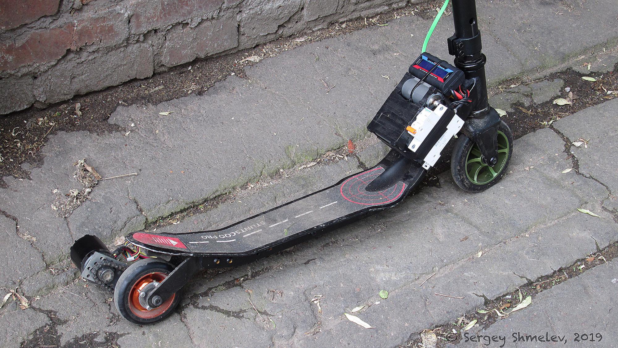

Вариант мега бюджетного электросамоката на базе мертвого 6,5" нонейм гироскутера и убитого Oxelo Town3. Электрику сейчас снял т.к. меняю деку на полностью бакелитовую с усилением места крепления оси.  Уже обкатал, даже в таком неказистом виде легко разгоняет до 22км/ч с большим запасом но больше уже стремно без тормоза и ручки газа.  Мощность 250вт, вес 9.5кг, длинна 80см.

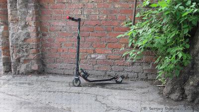

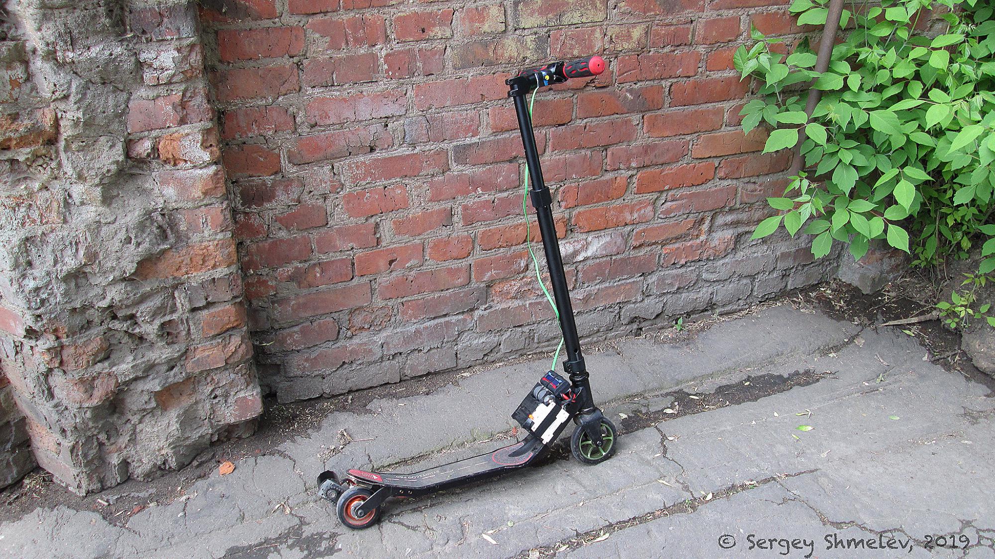

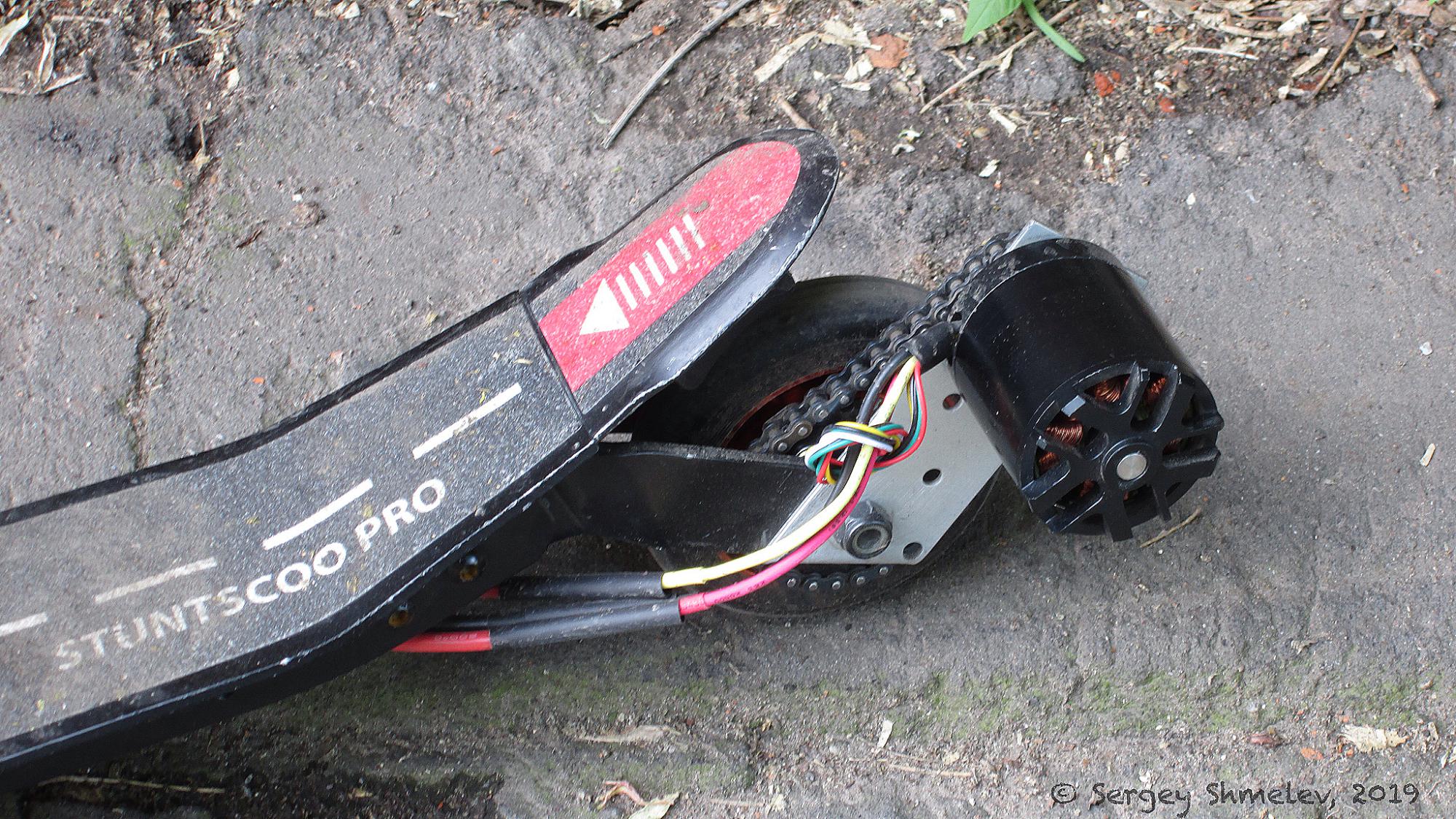

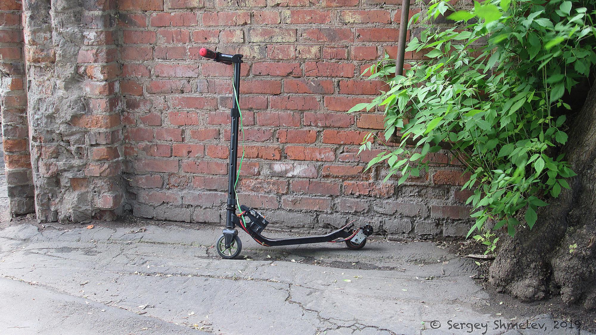

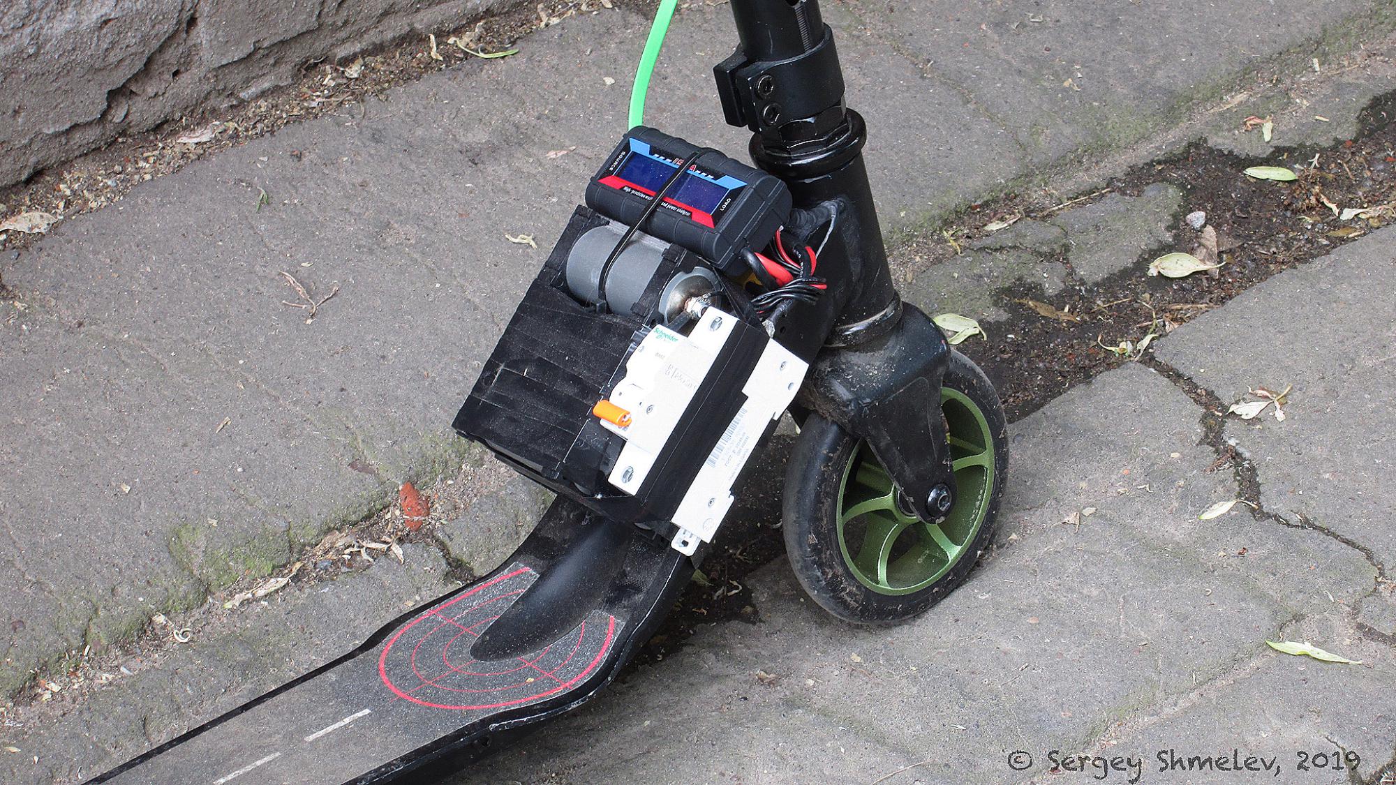

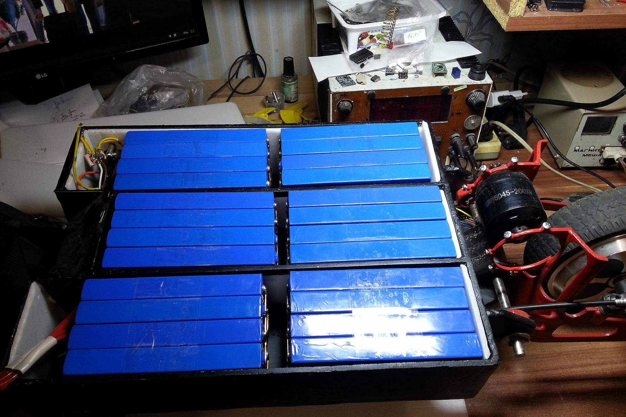

skipper

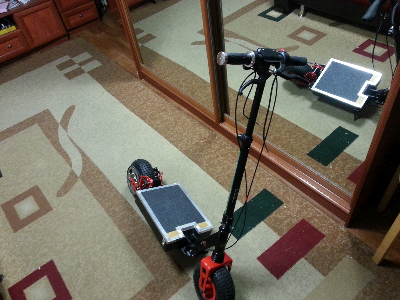

Первая экспериментальная сборка электросамоката. Эл.мотор 5065 1.6kW (20V, 80A), батарея 6S LiFePO4 (6x3.2V, 5Ah). Пробег на одной зарядке ~10км. Макс.развитая скорость 37км/ч. Редуктор 14:27, мотор 270об. на вольт. Вес ~5.5кг.
Нас невозможно сбить с пути - нам всеравно куда идти! )
rx3avs
[user]skipper[/user], Очень интересный проект. Не было желания сменить ведущую звёздочку на 10 зубов (не в погоне за скоростью, а в виде эксперимента)? Я посчитал примерно, при таком соотношении мотор (14/27) не развивает максимальных оборотов при максимальной скорости, если я всё правильно рассчитал. Интересуюсь потому, что тоже есть проект с подобной конфигурацией.
Бабай
Цитата: rx3avs от 28 Май 2019 в 12:31Не было желания сменить ведущую звёздочку на 10 зубов (не в погоне за скоростью, а в виде эксперимента)?
Чётное количество зубьев (тем более с небольшим количеством зубьев) - ускоренный износ ведущей звёздочки, когда цепь станет двухшаговой (у неё же тоже чётное количество пар звеньев).
Двухшаговость цепи развивается с первых минут, а износ звёздочек ускоряет этот процесс :bw:
rx3avs
Если честно не понял для чего Ваш пост, т.к. звезда на 14 тоже имеет чётное количество зубьев.
У меня есть проекты с чётными передаточными отношениями, и это никак не является причиной каких-либо неудобств.
Бабай
Цитата: rx3avs от 29 Май 2019 в 11:19Если честно не понял
Да 14, тоже чётное. Уменьшать звёздочку - уже повышение износа. Если уменьшать, то, хотя бы, до нечётного.
rx3avs
Если честно, вообще не "парюсь" на этот счёт. Износ, как явление, процесс неизбежный, но не страшный. Во всяком случае пока ни на какой единице из коллекции до этого не дошло.
В моём проекте звезда на 11 пока.
skipper
[user]rx3avs[/user], спасибо )
Да, действительно, появилось желание повысить крутящий момент.
Пока ищу звезды попробую банки пересобрать на 3S2P. Скорость для меня оказалась избыточной.
