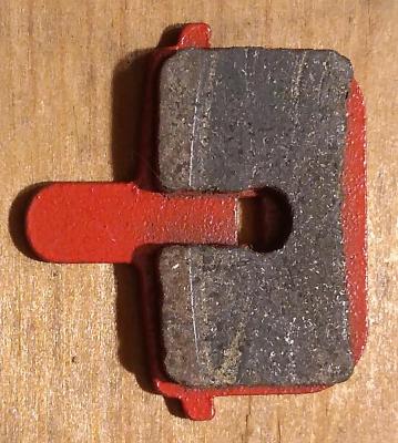

У меня было такое на штатных механических тормозах. Все время опасался, что вот-вот лопнет трос. Давишь до дури, а замедляется еле-еле. Снял те тормоза, поставил гидравлику Nutt. Диски остались прежние. Сейчас замечательно тормозит. Думаю, в колодках было дело. Так и не притерлись. Вот такие:

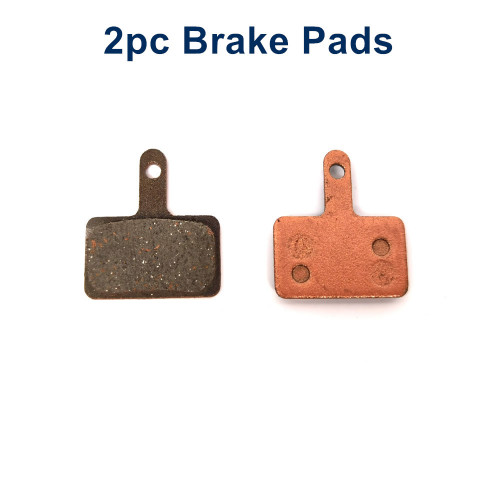

мои выглядят как то так,после того как слегка притерлись их цвет стал более медным,но тормозят все еще так себе(передние) задние на удивление вроде уже приработались в юз уходят легко

Я тут на днях поменял колодки в своих NUTT. Ручки стали мягче, задняя стала вообще прожиматься до грипсы. Со второго качка становится жесткой. Прокачивал, ни чего не изменилось. Отодвинул регулировкой подальше, сейчас работают, но ход слишком большой. У задней уже на пределе. Думал, может колодки притрутся, нормализуется. Но уже третья неделя интенсивной езды. Без изменений. И это уже тенденция. Постепенно увеличивается рабочий ход. Пользуюсь третий сезон. Начинаю менять о них свое мнение в худшую сторону.
