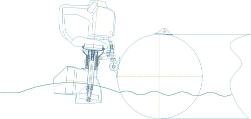

Теперь преступаем к сборке пантографа, который будет управлять направлением потока струи от водомёта.
Вот его лазерные детали.

Водомёт в сборе:
-стыковочный фланец с чашкой автоматического сцепления
-дейдвудом с валом и импеллером
-водовод с поджатием струи
-пантограф с ведомым шкивом и натяжителями троса.
Конструкция не так проста как кажется с первого взгляда.
В основе сантехническая толстая труба от унитаза (отвод фронтальный )
М-Велосипедист
Водомёт в комплекте с дистанционным управлением полностью готов.
Компактно сворачивается в размеры 34Х26Х12см и всё это весит 3,2 кг.

М-Велосипедист!  Перед тем как начать строить водометную приставку, неужели сложно было хоть немного почитать технической литературы о принципе работы водомётов, ознакомится с назначением основных узлов и как они устроены???? Ты даже за год ничего не исправил. И судя поэтому, ничего не прочитал, хотя бы самых начальных азов.
М-Велосипедист
#210
Цитата: aviator79 от 04 Фев. 2025 в 10:32М-Велосипедист!  Перед тем как начать строить водометную приставку, неужели сложно было хоть немного почитать технической литературы о принципе работы водомётов, ознакомится с назначением основных узлов и как они устроены???? Ты даже за год ничего не исправил. И судя поэтому, ничего не прочитал, хотя бы самых начальных азов.
Вы так пишите, что можно подумать, что в конструкции есть технические ошибки...  :-D
А вот указать на них вы похоже не в состоянии, иначе  сразу бы и указали без лишних слов..
Пожалуйста не загружайте тему бессмысленными выпадами, инфантильные споры нам тут не нужны...
М-Велосипедист
Вот на уключине имеется отверстие под шплинт.
Что и позволяет мгновенно джойстик установить на место и зафиксировать его в определённом положении.
Такая же уключина приклеена и на корме с таким же принципом крепления шплинтом.
Столь же быстро,  как и джойстик крепится и сам водомёт - одел и зашпрлинтовал.
aviator79
Цитата: М-Велосипедист от 04 Фев. 2025 в 11:39Вы так пишите, что можно подумать, что в конструкции есть технические ошибки...  :-D
Разумеется, есть. Например одна из них: -Ты забыл установить в конструкции спрямляющий аппарат.
М-Велосипедист
Цитата: aviator79 от 04 Фев. 2025 в 13:57Разумеется, есть. Например одна из них: -Ты забыл установить в конструкции спрямляющий аппарат.
В силу малых мощностей и несовершенства водовода, спрямляющий аппарат мало эффективен, потому решили им не усложнять конструкцию.
aviator79
Цитата: М-Велосипедист от 04 Фев. 2025 в 14:02В силу малых мощностей
Не зависимо от используемых мощностей, спрямляющмй аппарат увеличивает КПД водомётного движителя на 25-30%, что даёт ощутимый прирост реактивной тяги, что немаловажно при любых мощностях мотора.
М-Велосипедист
Цитата: aviator79 от 04 Фев. 2025 в 14:12Не зависимо от используемых мощностей, спрямляющмй аппарат увеличивает КПД водомётного движителя на 25-30%, что даёт ощутимый прирост реактивной тяги, что немаловажно при любых мощностях мотора.
Ох, нет конечно - в данной конструкции это пару процентов, не более - нет смысла городить...даже вероятно работа ещё и ухудшится...
Всё нужно делать в гармонии и в соответствии  со всеми элементами конструкции.
