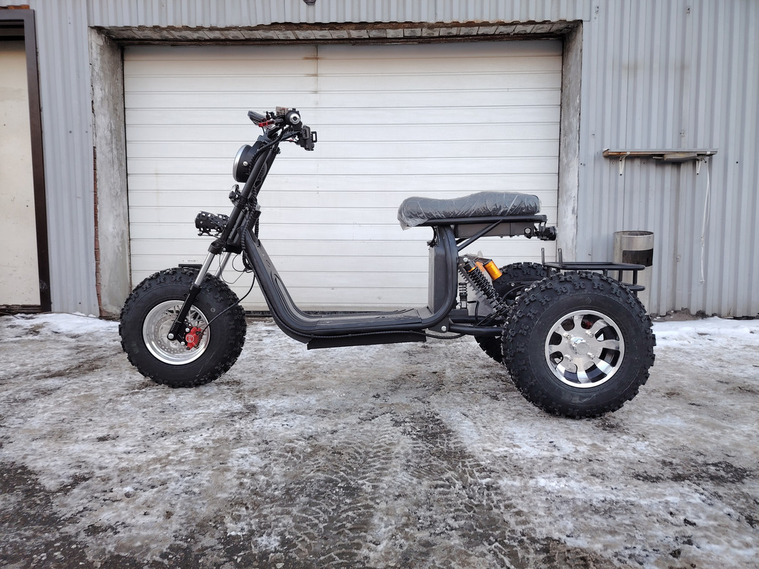

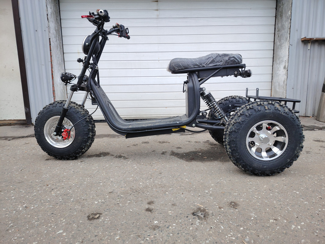

Данный скутер куплен в начале 23 года. Из послепродажной облил антигравием снизу из болончика, мовилем на часть сваных швов, герметик на соединение ящика с электроначинкой. Собирал сам, заодно и протянул. На данный момент пробег по спидометру 4800. В реальности, как и показания скорости, минус ~35%. 3100 получается.  Шигы внедорожные.Эксплуатация круглогодичная, 2/3 вне асфальта.
Из изменений в конструкцию - переднее крыло установил выше и добавил брызговик. На месте багажника установил раму с фаркопом. На этой раме место для крепления тройника трубок задних тормозов. Так же на раму фаркопа резики закрывпющие электродвигатель от грязи из под колес, а главное - задние крылья, с усилением конструкции крепления. Крылья обрезал с добавлением брызговиков. Теперь все крылья от колеса 5-7 см. Теперь все жестко, нет ни каких шумов, в зазор с колесом ни чего не застревает. На верхнюю пластиковую крышку установил дополнительный выключатель для батареи в деке. Для зимы всякие утеплительные кожуха на батареи.
Поломки и др недочеты за время эксплуатации. Через год замена всех тормозных колодок, из-за отсутствия смазки пальцев суппортов и рваных резинок. Заменено с алика. Перегорела фара. Лед-вставка фары, с, вроде, озона. Дешево и сердито. Оторвался провод в поворотнике. Разобран, отремонтирован. Неделю назад Захрустел подшипник в переднем колесе. 201 подшипник. Магазин автозапчасти. Поменял оба. Кстати, смазка в старых была в достатке в отличае от новых. Заодно заглянул и в рулевое- подсмазал,подтянул. Болты стоек руля, те что над колесом, постоянно откручивались. Вылечил шайбами гровера. Родная батарея, ровно через год эксплуатации, начала проседать. Просела практически до нуля. Балансировка подлечила, но только наполовину. Мастер сказал что вроде банки есть неисправные. Отремонтирую. Крышка кофра дребездала. Тяпку тонкую бросил внутрь и краешки подкладываю под боковые защелки и на крюк замка. Пока так нормально. Хромированные деталки начали цвести потихоньку. Передний аммортизаторы,как понимаю, чисто пружинные, как и задние, но задние ещë терпимо, а передний жестковатый. Где то встречал - меняют их на нормальные, и я надеюсь со временем одолею. Замок с крышки батареи деки снял за ненадобнстью. Засоряется постоянно и крышка открывается легко, что с ним что без него. Пробег на одной батарее 20 ач чуть больше 20 км при средней нагрузке. Мало конечно, но терпимо. Со временем докуплю и третью батарею. Для меня многое станет проще. Вроде всë. Для китайского скутера в нижней ценовой группе думаю не плохо. 3 квт мощности самый раз. На прицепе спокойно тянет грузы до 100 кг.Стоит техника на улице под навесом круглогодично. На всякий случай подкупил дополнительно велосигнализацию, замок на торозной диск, но думаю зря. Электро в сельской местности пока не востребован.

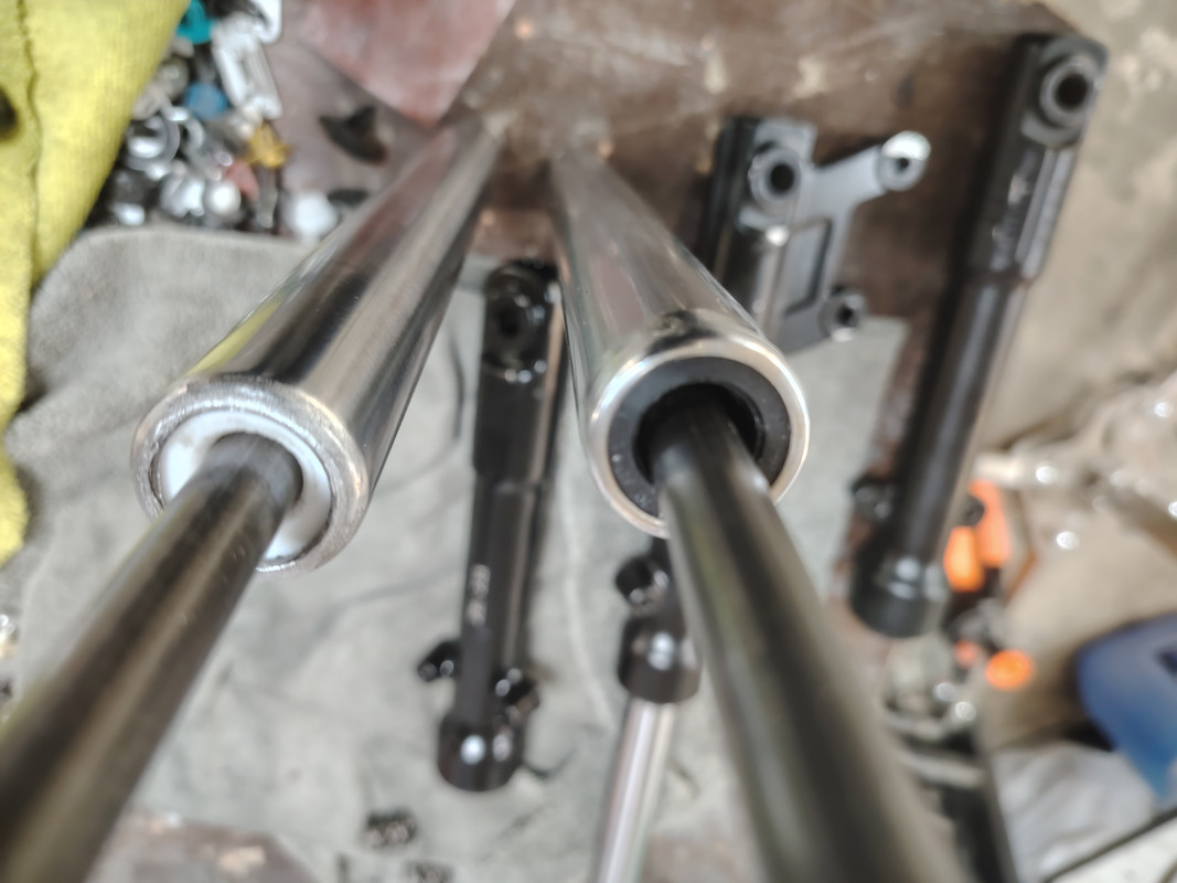

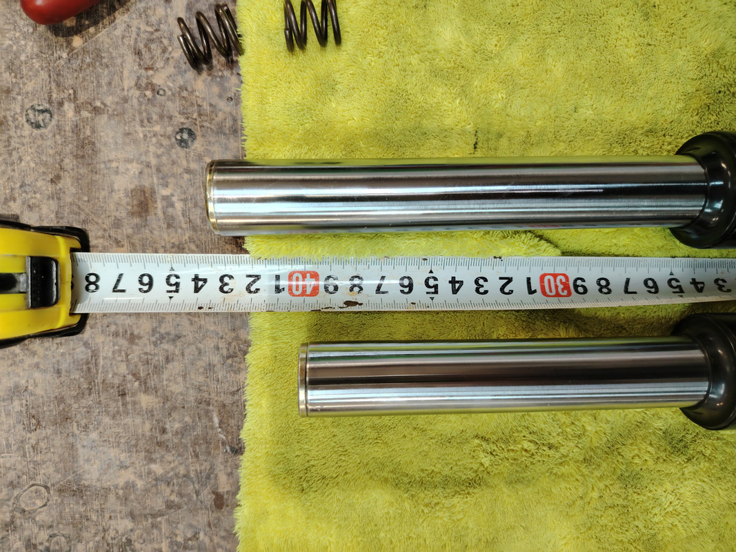

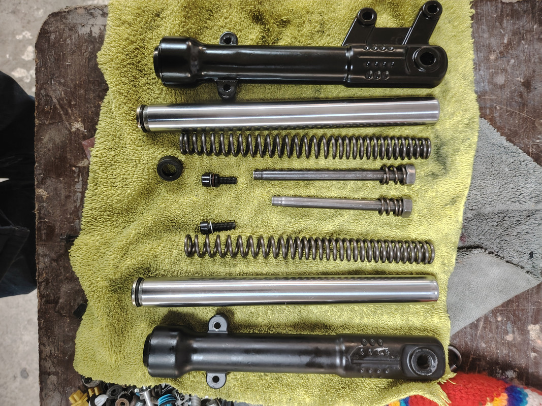

Еще раз про амортизаторы. Нашел аморты 42 см , на 2 см длиннее штатных.. Купил и разобрал, качество оригинальное, в смысле его нет. единственное преимущество длинна ,так как резина стоит уже другая и хотелось чтобы крыло не билось об вилку
Китайские товарищи пошли самым легким путем и добавили 2 см за счет штока. Пружина отбойника упирается прямо в пластиковую втулку, на верхнем аморте видно - черная такая.
 Заменил ее на фторопластовую, подложил шайбу, и поменял пружину на конусную. Под большую пружину выточил проставку 2 см Залил 100 мл масла .
Слева переделанный - справа родной оригинал
Амортизатор стал намного повеселее, шток уже не болтается, при нажатии не подклинивает, место для крыла есть. Если пружину с щайбой не ставить можно еще сантиметр выиграть, но стучать начинает

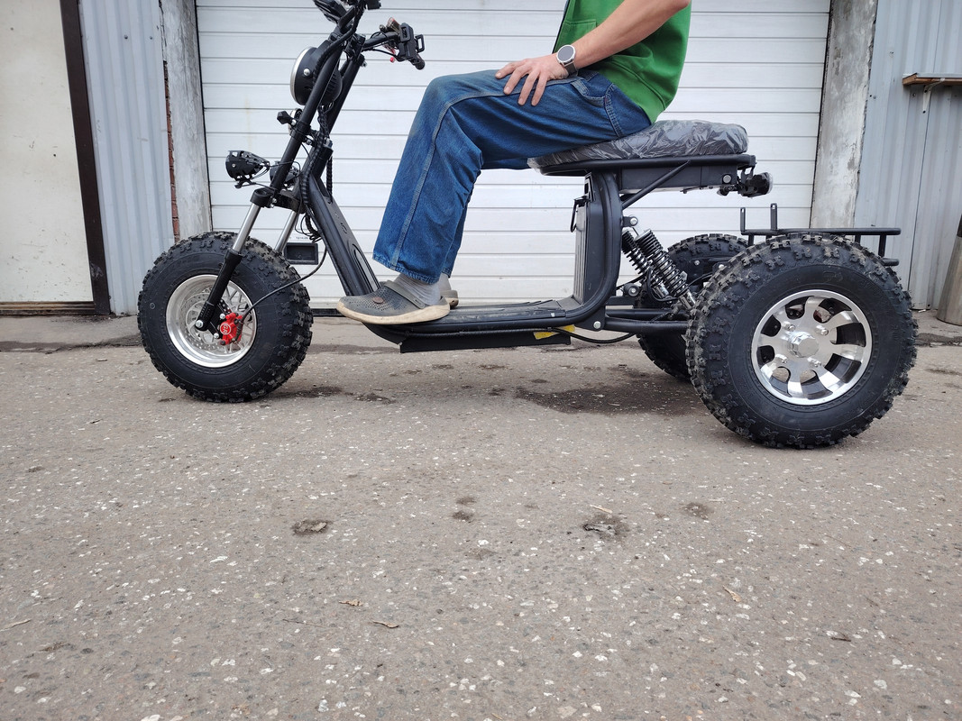

Только с магазина
с переделанной передней вилкой, сзади родные аморты
На задних оригинальных амортизаторах расстояние по осям у  310мм, поставил от минска 340 мм с прогрессивной пружиной. Аморты очень понравились, совсем по другому едет
 Жопа задралась, конечно, но с седоком картина значительно весеелее.

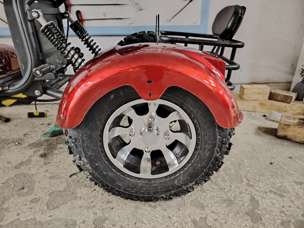

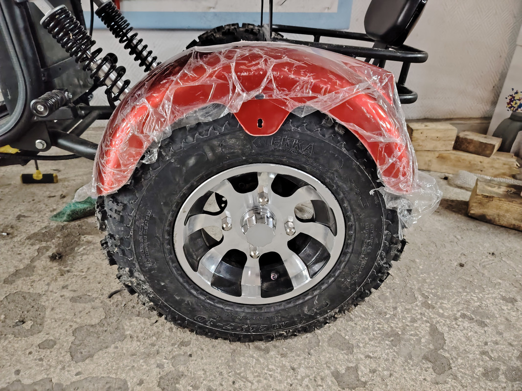

Следующее на очереди - крылья, резать не хочу, попробую доработать. Приобрел комплект от X 12 pro,если не ошибаюсь, по акции :-)
пока в работе, процесс идет..
