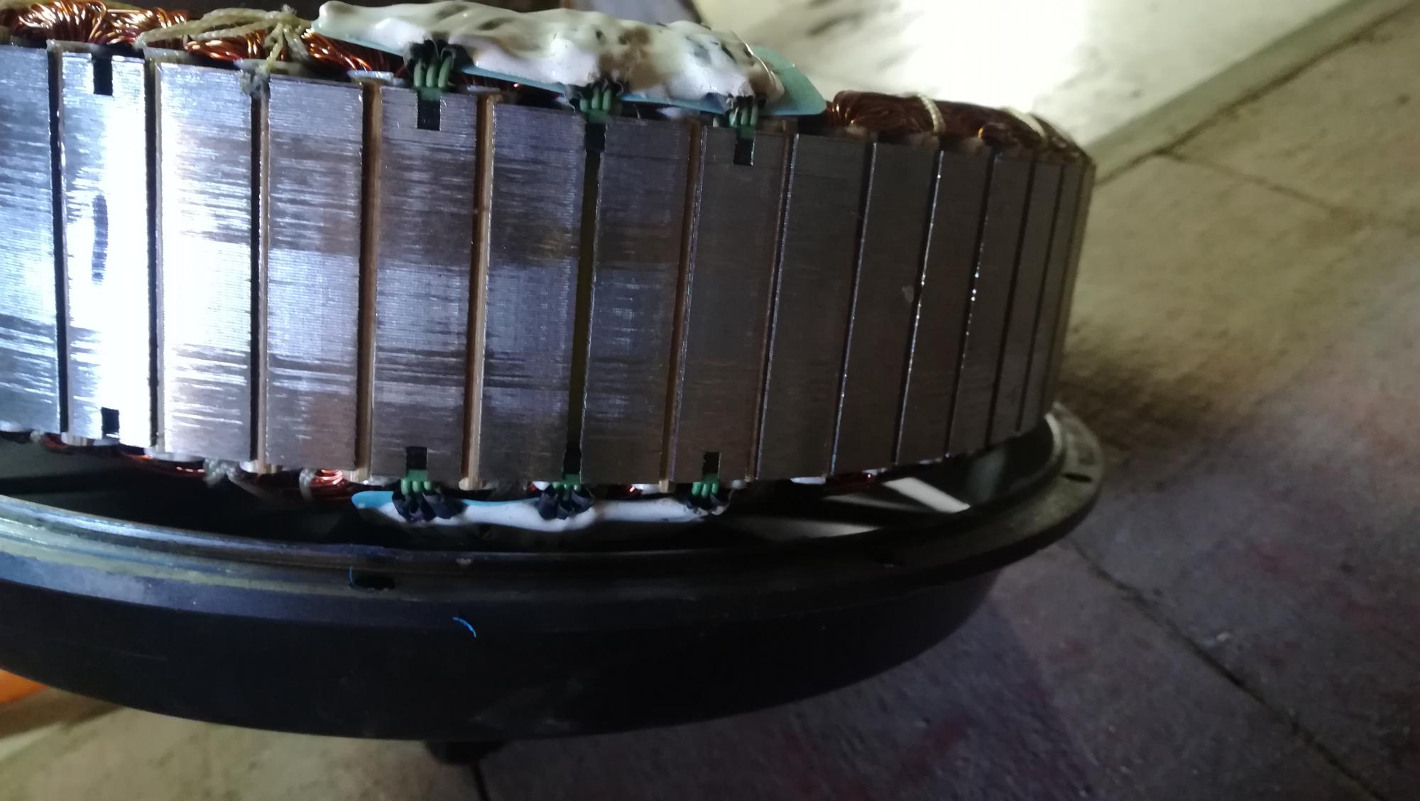

Разобрал колесо. Вот внутрянка.
aviator79
Цитата: thy.dysphoria от 28 Фев. 2024 в 22:39Вот внутрянка.
Внутрянка какого колеса???  - Для сравнения нужна фотка обоих.

thy.dysphoria
Вот, нашёл.. Старое мк которое продал. На плате написано 120.
thy.dysphoria
И на новом 120. Или я ошибся с камбинациями или же продавец что-то с холлом сделал. У него колесо работало на 50 контроллерах.
aviator79
Цитата: thy.dysphoria от 29 Фев. 2024 в 06:18или же продавец что-то с холлом сделал.
Этот продавец случайно не Холодов?
Цитата: thy.dysphoria от 29 Фев. 2024 в 06:18И на новом 120.
Тогда эти 60 градусные датчики от какого?
thy.dysphoria
Цитата: aviator79 от 29 Фев. 2024 в 15:55Этот продавец случайно не Холодов?
это я взял из интернета для примера)
