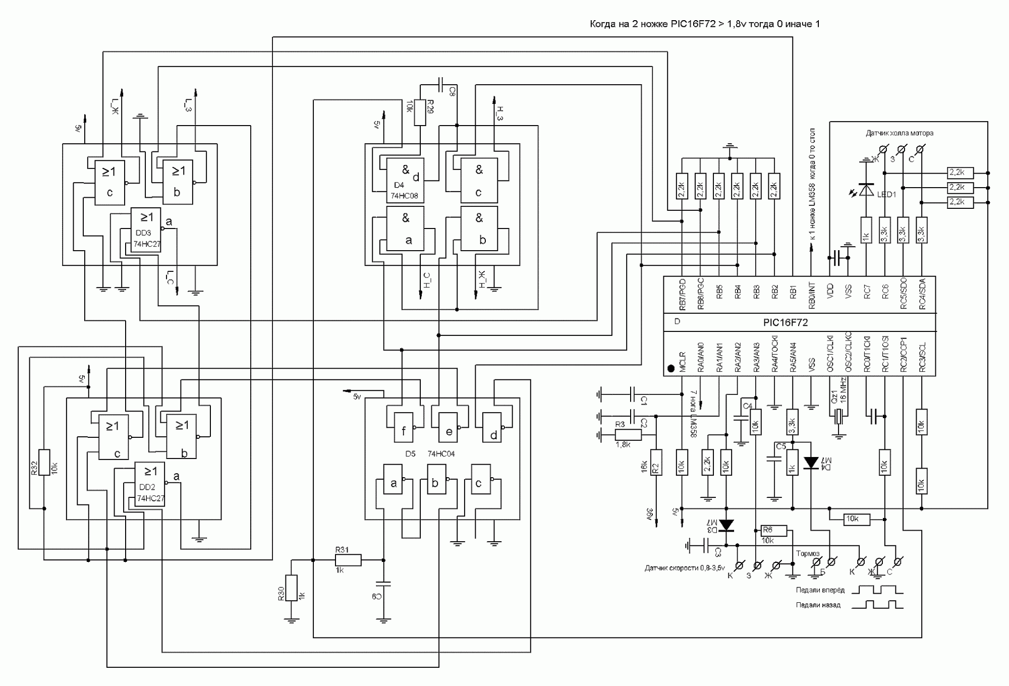

По делу, достаточно посмотреть какой пин(канал) используется и пересчитать КУ.
Алгоритм такой:
1) Есть шунт, пусть 0,005 Ом
2) Есть ток, пусть 100 А
3) Есть КУ = 9,33
4) Считаем падение на шунте = 100*0,005 = 0,5 В
5) Соответственно после ОУ У = 0,5*9,33= 4,665
6)Теперь хотим что бы при 120 А, было 4,665 на выходе ОУ.
7) считаем на шунте = 120*0,005 = 0,6
8) считаем необходимый КУ = 4,665/0,6 = 7,775
9) пересчитываем резистор обратной связи, ссылка выше
Вариант 2:
Можно вместо кондера С41 по картинке, впаять резистор. Считать, как резистивный делитель.
1) имеем КУ = 9,33
2) хотим 7,775
3) считаем к ослабления входного сигнала = 9,33/7,775 = 1,2
4) сигнал требуется уменьшить на 20%
5) это значит, что нижний резистор должен быть в пять раз больше, чем верхний
6) 1к*5 = 5к
7) проверяем математику:
8) впаиваем

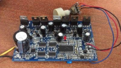

Приобрел я китайский велосипед нерабочий.Колело у него дерголос очень трудно когда фазы были включены.Разобрал контролер и обнаружил пробиты ключ irf3205.Заменил оба два в фаза W на irf3205.Сейчас подключаю 36в через лаб.бп. ,ручки газа ,датчики хола и фазы U V W и диод моргает 3 раза пауза .3 раза пауза и т.д.MK не реагирует.Заменил ручки газа на потенциометрь 10К,снова мигает 3 раза и не реагирует.3 flashes: Locked rotor (start speed protection) что ето значить.Весь инет нет похожа ситуация.Вот мой  контролерон Hulong006.Все мелькие транзики Y1 .Y2 снимал и мерял.Куда копать.

Ну с тормозом всё в
порядке,на 7 ног pik имеем 5в.Резистор 3.3к,1к,диод как надо.
zap
Если сгорел FET, есть вероятность что также сгорел драйвер затвора.
Проверьте транзисторы в корпусе SOT23-3 в районе сгоревших FET-ов (там должны быть PNP и NPN).

Здравствуй Андрей,снимал сегодня все y1 и y2 транзики и проверил.Сейчас буду менять все irf3205 на новые.Меня интересует ,если подключена толька ручка газа,подавь питание что будеть на лед [один свет] или контролер отследить что МК не подключен.Тормоз и PAS надо быть подключен.

zap
IRF3205 не стоит менять, просто проверьте мультиметром: от стока на исток (drain to source) должен показывать диод, в обратном направлении должно быть достаточно высокое сопротивление. От затвора на сток/исток сопротивление тоже не ниже нескольких килоом должно быть.
Аналогично с транзисторами, мультиметр должен показывать диод (порядка 0.6В) от базы на эмиттер и коллектор (в обратном направлении для PNP), и достаточно высокое сопротивление между коллектором и эмиттером.
Если эти тесты проходят, то транзисторы в достаточно высокой вероятностью целые. Y1 это SS8050 (NPN), Y2 это SS8550 (PNP).
Разные контроллеры по-разному работают. Если контроллер при запуске увидит недопустимую комбинацию на датчиках Холла (000 или 111), может и взбрыкнуть.
Как минимум нужно подключить ручку газа и датчики Холла от мотора. Остальное можно не подключать.
С уважением,
Андрей

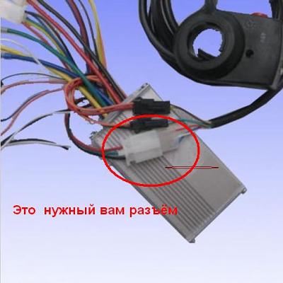

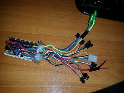

Добрый день, подскажите. пожалуйста. Сгорел контроллер как на фото (я так понимаю это Бафанг), он уже заменен на новый купленный в сокольниках где и все остальное. Он вылетает уже второй раз, хватает ровно на сезон, цена уже 3000руб. Не могли бы вы порекомендовать где можно купить (в Китае) аналог, все что я находил так или иначе отличается разъемами, а хотелось бы возить его как запасной и не заморачиваться покупкой коннекторов и пайкой.
Нашел только такой вариант http://ru.aliexpress.com/item/36V-350W-6Mosfets-E-Bike-Brushless-Hub-Motor-Controller-with-LED-meter/32283896951.html
Вроде похоже, единственное ручка газа подключается 3емя коннекторами, а у меня одним. Т.е. как видимо надо покупать именно с такой ручкой газа? Можно ли установить такой контроллер или есть варианты лучше? Спасибо.
Jeca
#3814
[user]cyberlion[/user],По ссылке ручка газа подключена одним трёхпиновым разъёмом.
Судя по поломкам вы насилуете контроллер. Либо возьмите более мощный, 800 ваттный в номинале. Или крутите педали чаще, чтобы нынешний не грелся.
Я не Москвич, и могу ошибаться. Но по моему в Сокольниках вам перепаяют, под удобные именно для вас разъёмы.
cyberlion
Как сказать, я катаюсь только крутя педали, скорость 35 активно педалируя, газ в пол, так катаюсь до работы, с места не трогаюсь. Т.е. мотор для меня тупо ассист, по ощущениям как ехать с небольшим уклоном.
А вот насчет перегрева соглашусь, дело в том, что контроллер лежит в сумке и после дождя я догадался еще и в пакет его замотать. Честно говоря вопрос несколько в другом нормальный контроллер по ссылке или нет, может есть лучше варианты?
Насчет фотографии по моей ссылке не понял, отчетливо видно, что ручка подключена через 3 разъема, или имеется ввиду, что 2 остальных мне не нужны?
