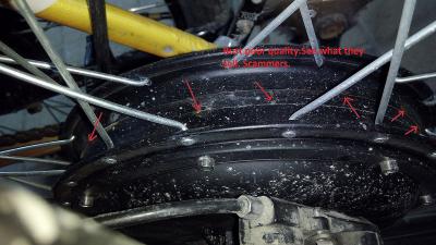

Приветствую.Кому интересна судьба контроллера и мотора с алиэкспрес от продавца Kevin Gu.Спор проиграл по поводу транзисторов  IRFB4410 и IRFB4110.Будьте осторожнее при общении с продавцом через чат история не сохраняется,даже не получилось продавца подловить на фото которые он отправлял до покупки контроллера,а они сильно отличаются.Что касается мотора,после покупки через неделю он стал сильно ржаветь фото ниже,согласились возвратить 4000р за ущерб.
Сам контроллер работает отлично при торможении мотором зарядка на акб идёт.Мотора на всех скоростях не слышно,работа чистая и чёткая.Что касается ускорения,то ускоряется плавно без рывков до 70км\ч.Кому надо обращайтесь продам так как привык ездить на обычном контроллере с рывками:).
