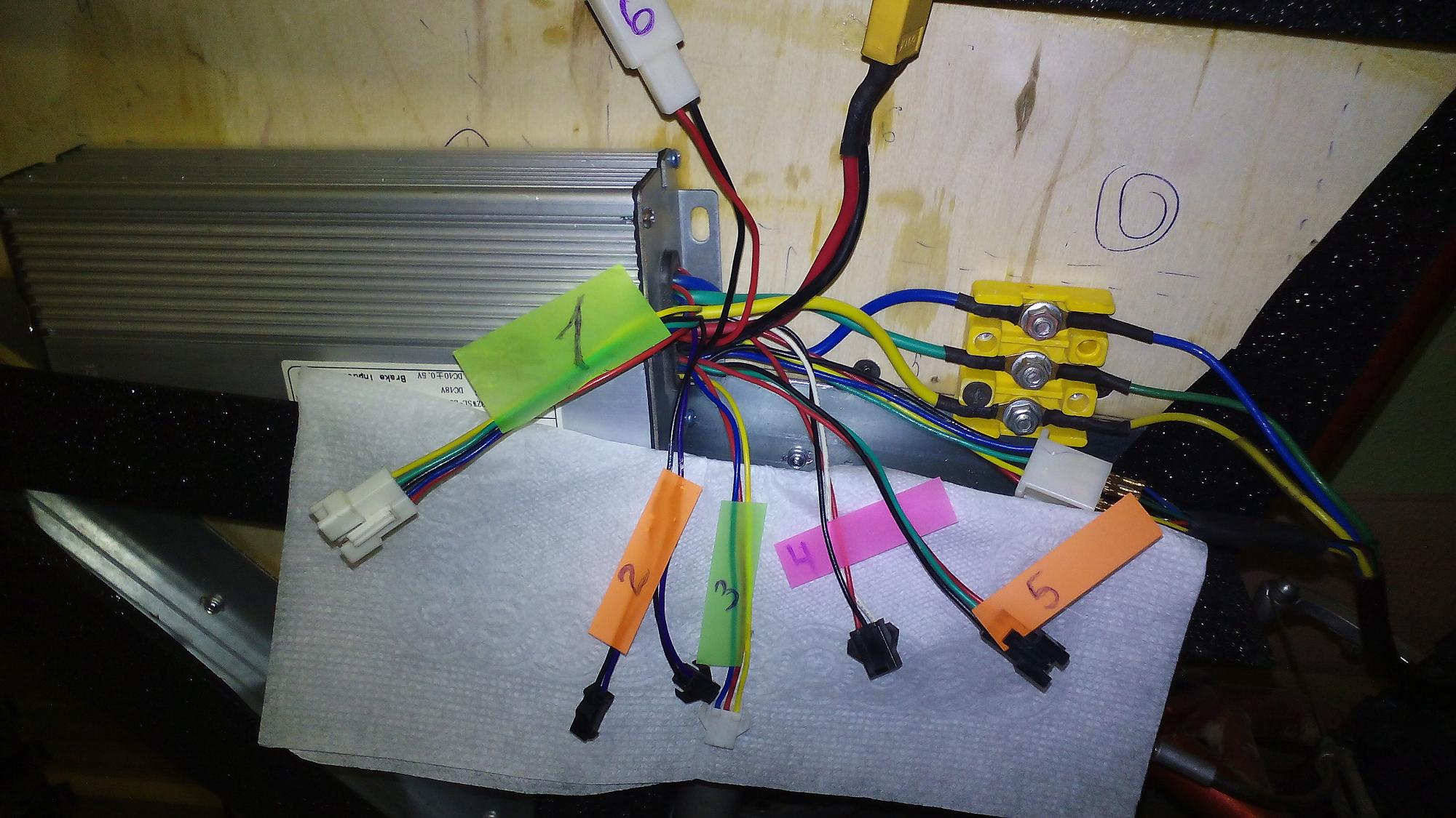

уважаемые форумчане. помогите "запустить" пожалуйста колесо. вот фото. подскажите что куда подсоединить на этом контроллере. KT48ZWSL-LCD
1 как я понял это ЛСД (пульт)- фишки подходят друг к другу и пульт включается. 4 или 5 это ПАС если не ошибаюсь..
alexandrFox
[user]илс[/user], насколько я понимаю 2 это тормозные ручки.   непонятно в частности 3, 4, 5 и 6. Ручка газа втыкается хорошо что в 3, что в 4. По проводам (по цветам) ручка газа ни с 3 ни с 4 не совпадает. 6 смею предположить выключатель контроллера?? (быть может стоит его замкнуть?) Лишних действий боюсь сделать, вдруг что сгорит..

mr.Dream
[user]alexandrFox[/user],
Разьемы нестандартные, но скорее всего назначение следующее:
1. Борткомп
2. Тормозные ручки (подключение необязательно)
3 и 4 - душилка/норм/турбо или Пас (на переключении скоростей есть общий минус, на пасе общие +5В). (подключение необязательно)
5. Ручка "газа"
6. Включение слаботочки (один из проводов напрямую звонится с силовым плюсом)
В общем, замыкаете [b-b]6[/b-b], и втыкаете ручку газа, куда влезет. Где заработает - там ее место. Сжечь практически невозможно, так как высокое напряжение только на силовых и на "зажигании", остальное +5В, да еше и через резисторы.
alexandrFox
[user]mr.Dream[/user], я Вам премного благодарен. Пойду пробовать. Спасибо что Вы уделили мне немножечко своего времени и разжевали все подробно. Теперь лишь бы все так и было.. :)
alexandrFox
не получается.. Интересно это у меня руки кривые или в чем в другом дело..
mr.Dream
Желательно иметь "тестер" под рукой. После замыкания "6" проверить, есть ли питание +5В на разьемах. Один из тех трехпроводных разьемов должен подключаться к ручке газа. Не факт, что цоколевка разьемов да и сами разьемы установлены соответствующие. Узнать, где в ручке газа провод питания, где общий, и где вывод управления. После подключение ручки к +5В питания должно упасть где то до 4,5-4,8В. На выходе ручки газа от ее вращение напряжение дожно меняться где то от 0,8 до 3,8. Если 0 или +4,5 в при включении - срабатывает защита контроллера, и он блокируется (на случай замыкание или обрыва провода). Так же попробуйте сначата подключить ручку к контроллеру, а после того включать питание, может опять таки защита. Еще может (если контроллера  с "Европы"), нужно спросить у продавца, без паса не активизируется - на форуме здесь было обсуждение случая, решалось внутренней перемычкой. Но думаю, проблема все таки в несоответствии разьемов ручки газа. Кстати, проверить нужно, не звонится ли черный провод в разьеме 6 с землей. Может это быть также дублер питания для подключения индикатора - проверить обязательно.

alexandrFox
панель включается всё прекрасно. горит "лампочками " режимы включаются различные. малый средний большой. но мотор ~ тишина. остальные методы завтра проделаю. сейчас уже все..  в любом случае, всем спасибо)
Jeca
Ну так и всё. Дальше ищем три провода с +5, землёй, и сигнальным. Разъём номер 5.
alexandrFox
[user]Jeca[/user], везде 2,2-2,6 вольта на всех разъемах, на 6 разъеме почти 10 вольт. в 5 разъем отлично вставляется шнурок от ПАСа. быть может полное включение как то замудрено в пульте, зажимаю пару кнопок на нем - светодиоды начинают бегать, потом останавливаются и все по кругу заново начинаетсяюю
