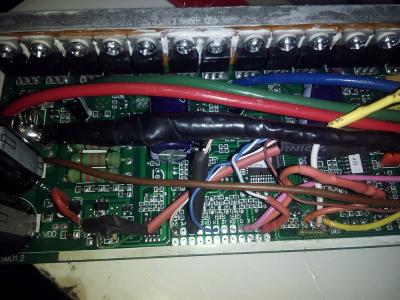

Добрый день. Помогите решить задачу. Плата KU 63  Нужно переделать контролер 36 в 24 в и еще было бы хорошо повысить мощность так как на нем написано 10а.
Поменял R50  c 9.4k на 1.6к. Залудил шунт. Контроллер по прежнему не заводиться от 24 в хотя от 36 в работает. подскажите что еще может отвечать за напряжение отключения?

JT
[user]Alexander[/user], сылку на плату или фотку.
Сравни напряжение на средней точке делителя в обоих вариантах.
Alexander
Вот такой контроллер http://www.elifebike.com/peng/iview.asp?KeyID=dtpic-2013-5G-GN6T.6Y9YQ
Предположительно KU 63 http://www.avdweb.nl/solar-bike/electronics/ku63-motor-controller.html
Напряжение на делителе чуть позже замерю.
Alexander
На обычном 36в контроллере на делителе в средней точке 3.4в  На том котором поменял резюк 2,75. Но обнаружил то что в резистор 9.4к который я поменял, не какое напряжение питания не приходит и вообще он не в делителе) . А в делителе другой резюк на 14к жирный такой.  я так думаю надо его поменять..
Alexander
Все норм. Поставил вместо 14к 5к  и все заколосилось. Порог срабатывания упал до 18 в или около того.

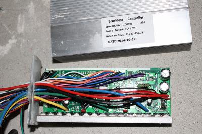

батарея LiFePo4 36v 20AH от Пинга. Прошлым летом при катании (скорее мучении) по песчаной дороге сначала временами пропадала тяга, потом вообще перестал ехать. Мотор перегрелся очень сильно, пришлось машину вызывать. И вот пришло время все это дело реанимировать. Сплавилась контактная колодка от контроллера на фазные провода. При вскрытии колеса оказалось что сплавились фазные провода (у которых оболочка паяльник в 300 градусов держит без напряга). В общем перепаял фазные провода заодно продел их по два, теперь сечение порядка 5 мм2 получилось на фазу. Все подключил, поехал тестировать. Все хорошо за исключением того, что при увеличении скорости (по ощущениям за 20 км\ч) в колесе появляется сильный треск (такой же как при неправильном подключении фаз) и пропадает тяга. Все это проявляется рывками, по ощущениям чем резче газуешь тем ярче симптом. Подключил комплектный контроллер что с колесом шел YK89S http://www.ebay.com/itm/E-Scooter-E-Bike-Steuergerat-Controller-36-48-V-500W-YK89S-/161770577935?pt=LH_DefaultDomain_77&hash=item25aa47200f Все работает отлично. Разобрал контроллер, видимых повреждений нет, при подключении к колесу ошибок не показывает, а как положено моргает по одному разу в состоянии покоя и тухнет при вращении колеса. Тут еще подумал проверить как будет в бездатчиковом режиме работать, выдернул холлы и запустил, при резком газе те же симптомы только теперь по всему диапазону скоростей, в общем-то даже старт в холостую в половине случаев не получается. Но если судить по отзывам на форуме примерно так и работает бездатчиковый режим на редукторном мотор-колесе. Т.е. нужно ОЧЕНЬ плавно крутить газульку чтобы все это дело не кряхтело.  Подключил датчики обратно, но ничего не поменялось, похоже контроллер не переключился на датчики. На контроллере входные конденсаторы выпаивал, все нормально с ними, пропаял все контакты. Контроллер отключал от батареи и замыкал питающие провода для разряда конденсаторов, датчики все равно не хочет использовать. Все провода прозвонил, подключал туда-сюда по нескольку раз, контакты поджимал, ничего не меняется... Что-нибудь можно посоветовать куда копать? Если нужны фото платы могу выложить.
Вот такой же
Обновление...
Поездил на старом контроллере побольше, тоже затарахтел и встал... Значит все же колесо... Межвитковое...
