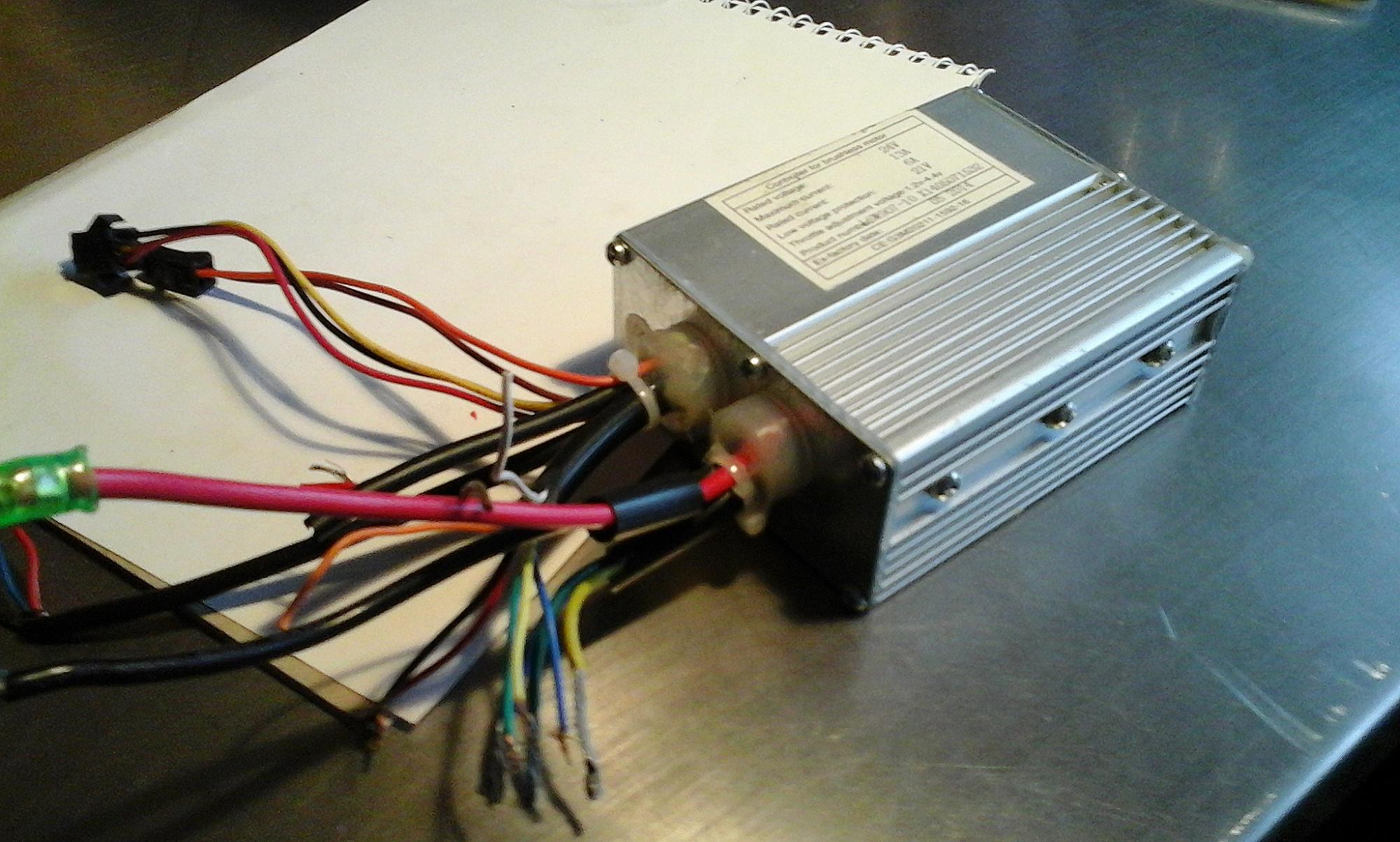

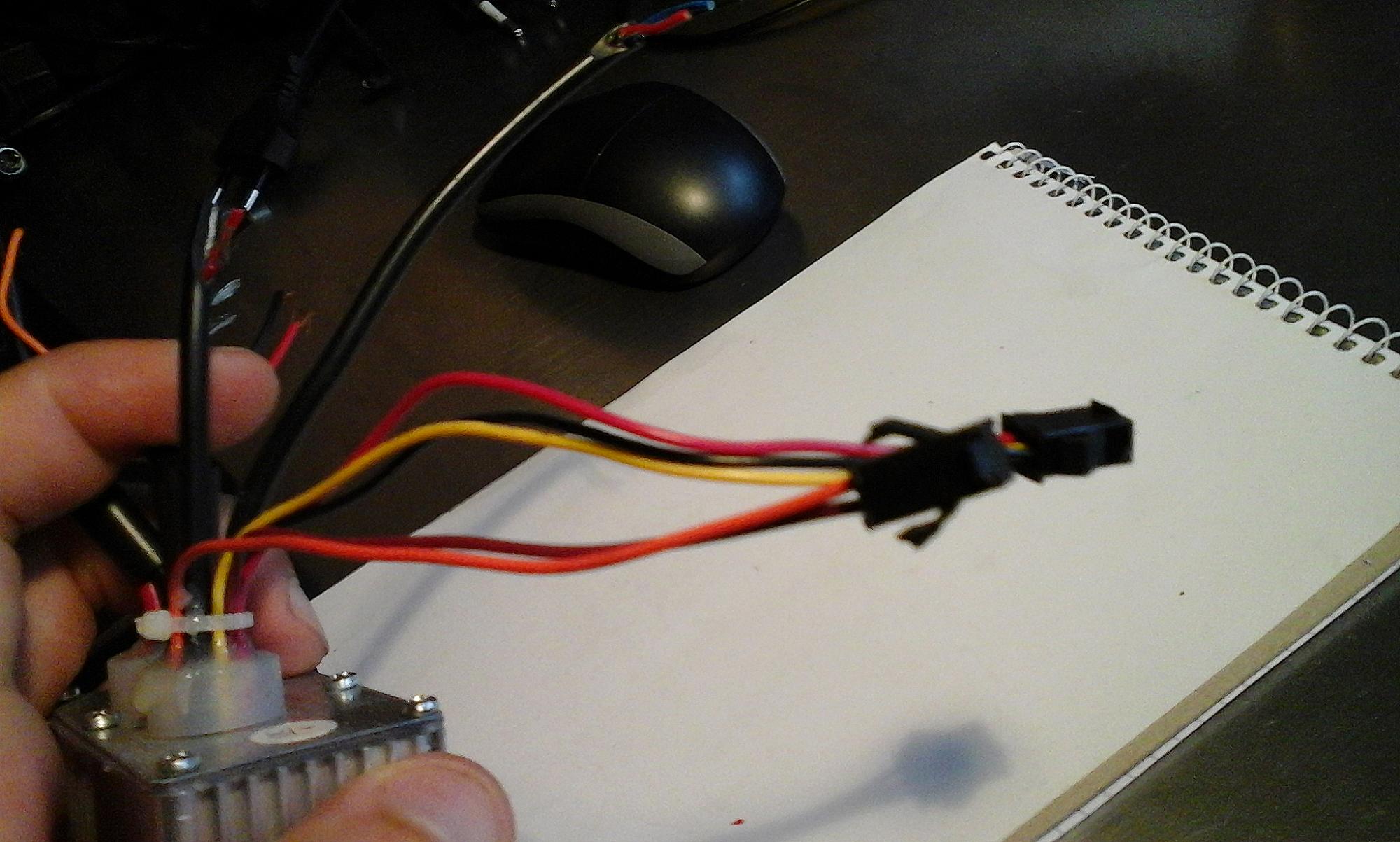

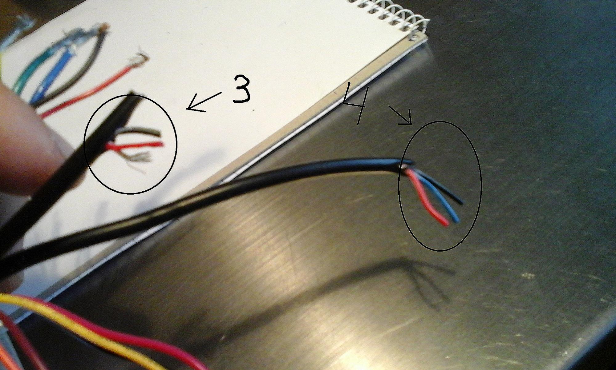

Доброго времени! Помогите пожалуйста подключить контроллер (24в. 250вт). При подключении аккумулятора нет слаботочки. Есть догадки, что нужно соединить провода включения слаботочки, если это так, может кто знает какие?
graf2014
а разобрат  он для колекторников
arealex
Вадим Мск
Врятли для коллекторников, там 3 фазных...

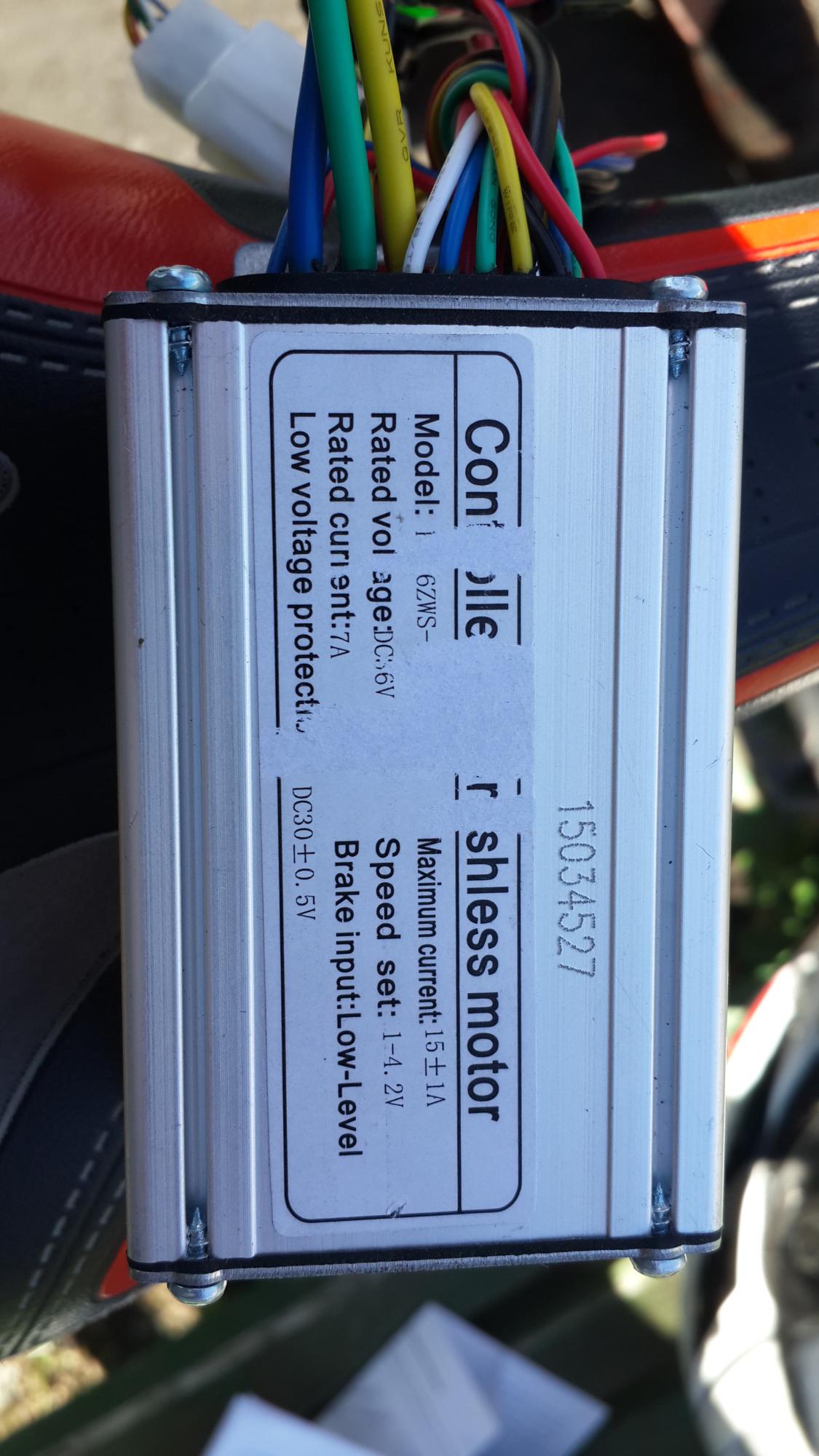

Посоветуйте, пожалуйста, на что можно заменить издохший контроллер? Батарея 48В, двигатель 400Вт безредукторный.
Jeca
А что говорит поиск? "Контроллер 500 ватт."
licwn
А вы не могли бы фото платы контроллера сделать? У меня возможно похожий контроллер, но на 60в. Хотелось бы сравнить точки.

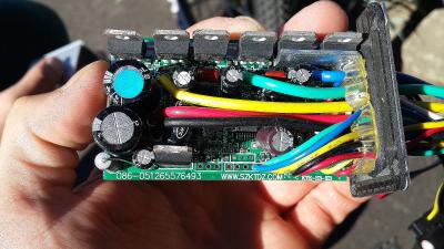

dimonsvistun
В чем  может  быть  причина,  имеется контролер mxus под редукторный 350вт мотор с светодиодной индикацией.  (Как уверяет хозяин этого вела, что-то  искрануло в области  акб)там куругом все на соплях . Акб  свин 36в. Проверил заряжен . Но мотор не крутится, показывает  дисплей  разряд акб. Мосфеты проверил  рабочие.. где искать причину?
ra6fnq
отслеживать цепи по питанию
