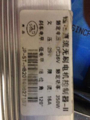

NSZ-550
Цитата: licwn от 17 Авг. 2015 в 07:09
Цитата: NSZ-550 от 16 Авг. 2015 в 20:32
Посоветуйте, пожалуйста, на что можно заменить издохший контроллер? Батарея 48В, двигатель 400Вт безредукторный.
А вы не могли бы фото платы контроллера сделать? У меня возможно похожий контроллер, но на 60в. Хотелось бы сравнить точки.
Вот такое фото есть, пойдёт?

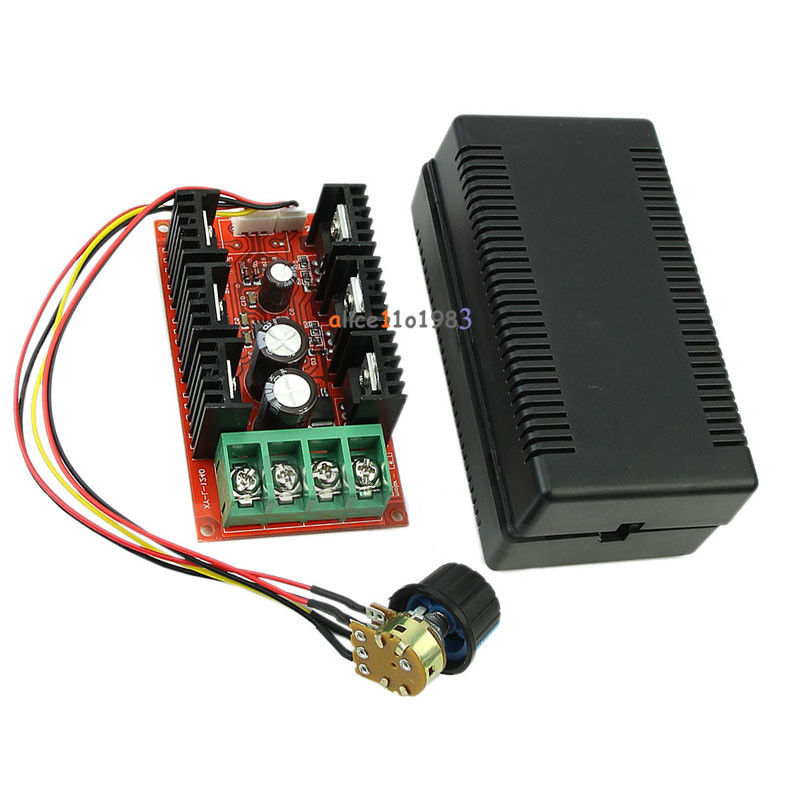

felcinger
Кто сталкивался с подобным девайсом.. Если регулятор тока с датчиком холла, то почему к нему идут 4 провода, а не 3?

Вадим 74
Это регулятор постоянного тока , который можно использовать для коллекторных двигателей
На клейме 4 контакта - 2 питание , 2 выход . Вы хоть картинки смотрите , схемы везде рисуют .
felcinger
[user]Вадим 74[/user], причем тут клемма?  :bw: Я спрашиваю про РЕГУЛЯТОР, тот, что представлен на мой взгляд переменным резистором. А возможно (именно это я и спрашиваю), датчиком холла. Если датчиком холла, то почему 4 провода?
lmvlmv
Просто резистор с контактной группой (с выключателем)
Самокат Black One P-600
mr.Dream
Не 4, а пять. Три на переменный резистор, два на концевой выключатель.
arealex
это обычная "понижайка" можно плавно гасить свет или управлять обычным двигателем
