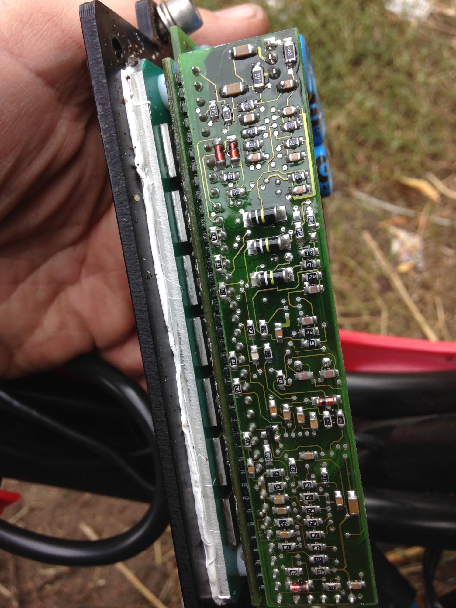

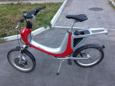

сдох такой контролер от моего итальянца 36В 250 Вт , проверял методом установки на заведомо исправный аналогичный вел, ни мур-мур. Есть ли смысл ... ,  или чем заменить вот что я нашел http://ru.aliexpress.com/item/36V-350W-6Mosfets-E-Bike-Scooter-Brushless-Hub-Motor-Controller/1832428591.html?isOrig=true#extend

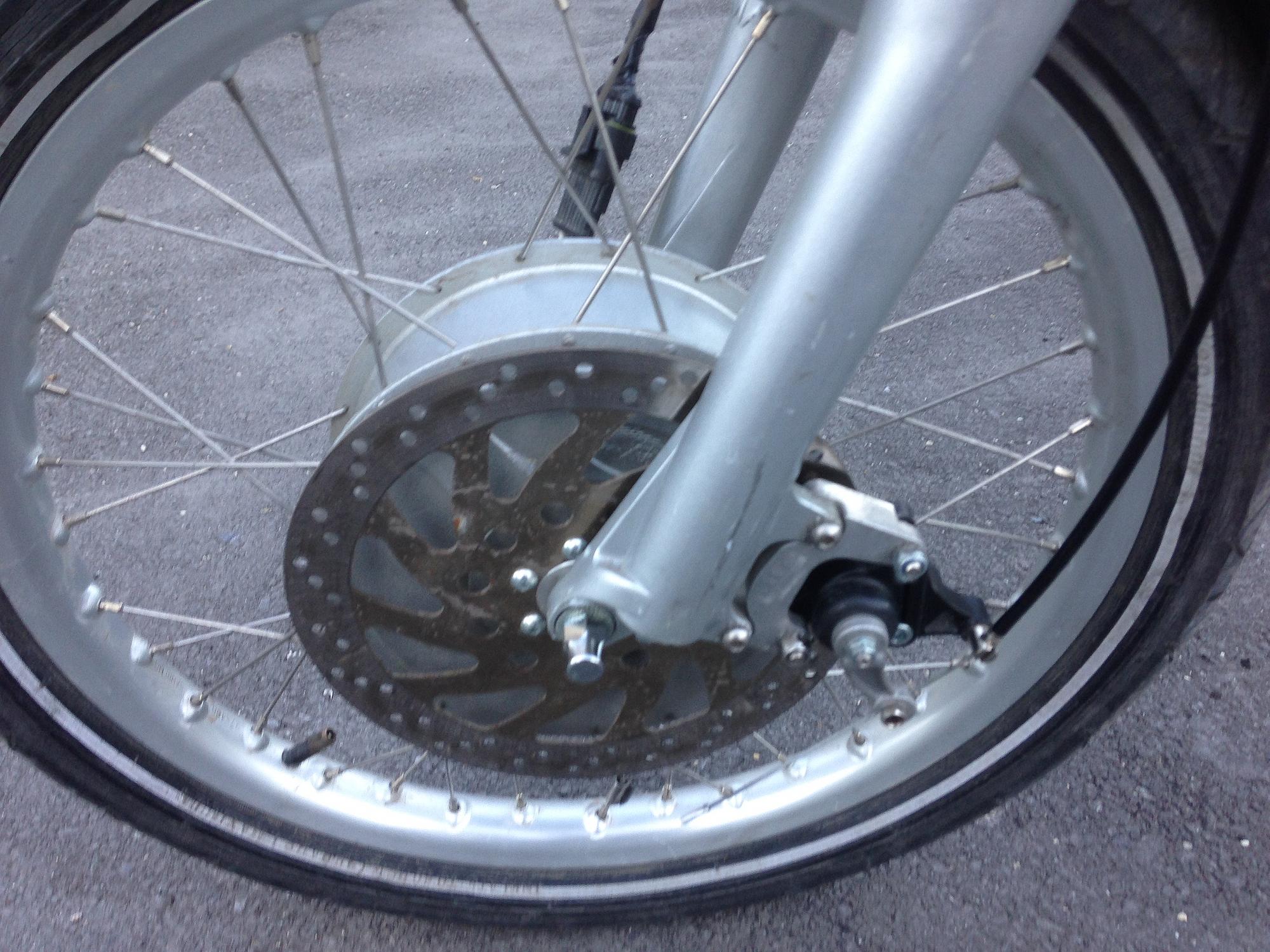

, он с датчиками холла , мотор  поддерживал только при педалировании. И еще,  не подскажите почему в мотор идут четыре провода фазных , мне в голову приходит только из курса электротехники , звезда и треугольник, мотор выглядит как на первой фотке.

Уж не коллекторный ли у вас мотор.

По наличию МОСФ-етов (смотрим фото), он не коллекторный.
Скорее всего, три порвода - фазные, 4-й провод по толщине похож на фазный, но это "косичка" тонких проводов от Холлов. Так и должно быть.
Думайте. Удачи.
Jeca
На коллекторном только два.
Значит контролер подойдёт.

а не кого не удивило  наличие 4 драйверов полумостов ? и регенерационный дроссель
В там контроллере а котором я в спрашивал тоже 4 провода шло от мотора  так вот 4 шёл от центра звезды .
