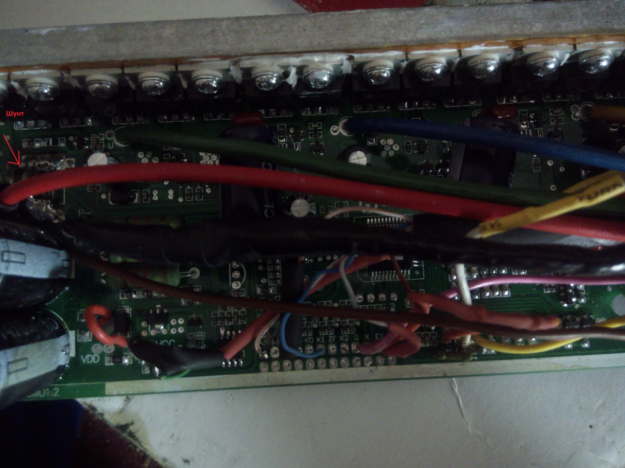

Приветствую. Возможно тоже самое проделать с моим китайским контроллером 15fet от greenteme ?Тоже такая же проблема с контроллером,рывки сильно выматывают даже на малом газу не едит ровно дергается хотя сама ручка находится в одном положении,на 50км\ч  и выше проблема исчезает, шунт тоже луженый транзисторы 4110  :-( Сам nordiver не отвечает на сообщения  :facepalm:
Сама схема контроллера

Ну же ребята помогите вылечить контроллер от рывков,в долгу не останусь отблагодарю  :-)
Я не понимаю у всех схемы разные у меня даже на плате нет обозначений R1,R2 .И как понять этого человека,вот что он сделал?
" Что я сделал - уменьшил в 3 раза падение на шунте (14мВ), для того чтобы вернуть сигнал на должный уровень увеличил коэфф. усиления уменьшив резистор R4 (510ом) и для того чтобы оставить "коридор" напряжения на прежнем уровне, увеличил R2 (100кОм)."

#4002
Дело не в том чтобы убрать шунт.А заменить пару резисторов рядом с ним чтобы рывки пропали  :facepalm: человек по имени nordiver как то сделал,вот что он делал "уменьшил в 3 раза падение на шунте (14мВ), для того чтобы вернуть сигнал на должный уровень увеличил коэфф. усиления уменьшив резистор R4 (510ом) и для того чтобы оставить "коридор" напряжения на прежнем уровне, увеличил R2 (100кОм)" Вопрос в том где конкретно сделать так же  :sorry: У кого какие идеи?  :exactly:

Just Electronics
В том и дело что шунт трогал и поднял ток на 10А. Транзисторы 4110,теперь дёргает при разгоне,даже когда ручка находится в одном положении.Грешу на моментальные токи,шунт залудил,а остальное не трогал.Прошу помочь в этом деле,если не плюсик,то хотя бы за деньги.
mr.Dream
С шунта идут две ветки на ОУ - ограничение тока и аварийньій ток. Если сопротивление двигателя слишком мало, большие пульсации тока на шунте. Срабатьівает аварийка, чтобьі не сжечь мосфетьі
Just Electronics
Мотор мини крошка. Мосфеты 4110 точно не сжечь можно добавить как минимум ещё 15А,но меня устраивает 55А.Что нужно сделать чтобы избавится от рывков,какие резисторы заменить?

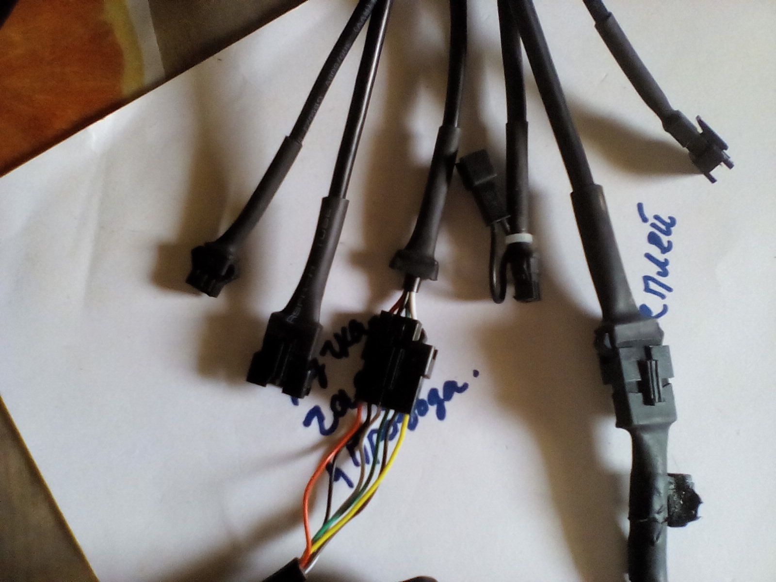

LEVWA
Правильно подключен контролёр .Показывали в мастерстой .приборы работают колесо не крутиться. .Моё фото.

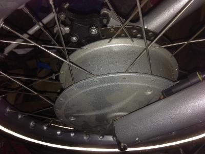

я к своим баранам вернусь  , вот фото моторв и наклейка. На днях разберу один ,т.к ось не крутися  в колесе ,чо там может быть буду смотреть , заодно вкурю как оно работает  на четырех проводах
от холла проводки  идут на контролер
(тут проходила версия про назначение четвертого провода)

Фото контроллера
Я бы попробовал вернуть шунт в начальное состояние, чтобы убедиться, что не попорчено что-то другое.
Если возиться с резисторами, то по фото ничего не сказать - надо брать лупу, тестер и бэкинжинирить схему обвязки шунта своего контроллера. ТОгда можно будет начать думать дальше.

Jeca
По подробней можно? Какой вольтаж на ручке газа, как меняется напряжение.
LEVWA
Надо разобрать ручку газа там проверять или на контролёре.Там 4 провода и тестером проверять по 2 провода.ручку газа крутить не надо.
Jeca
Для ручки газа нужны три провода. Их нужно найти. И на контроллере и и проводке ручки газа.
Возможно вы подключили её не туда.
