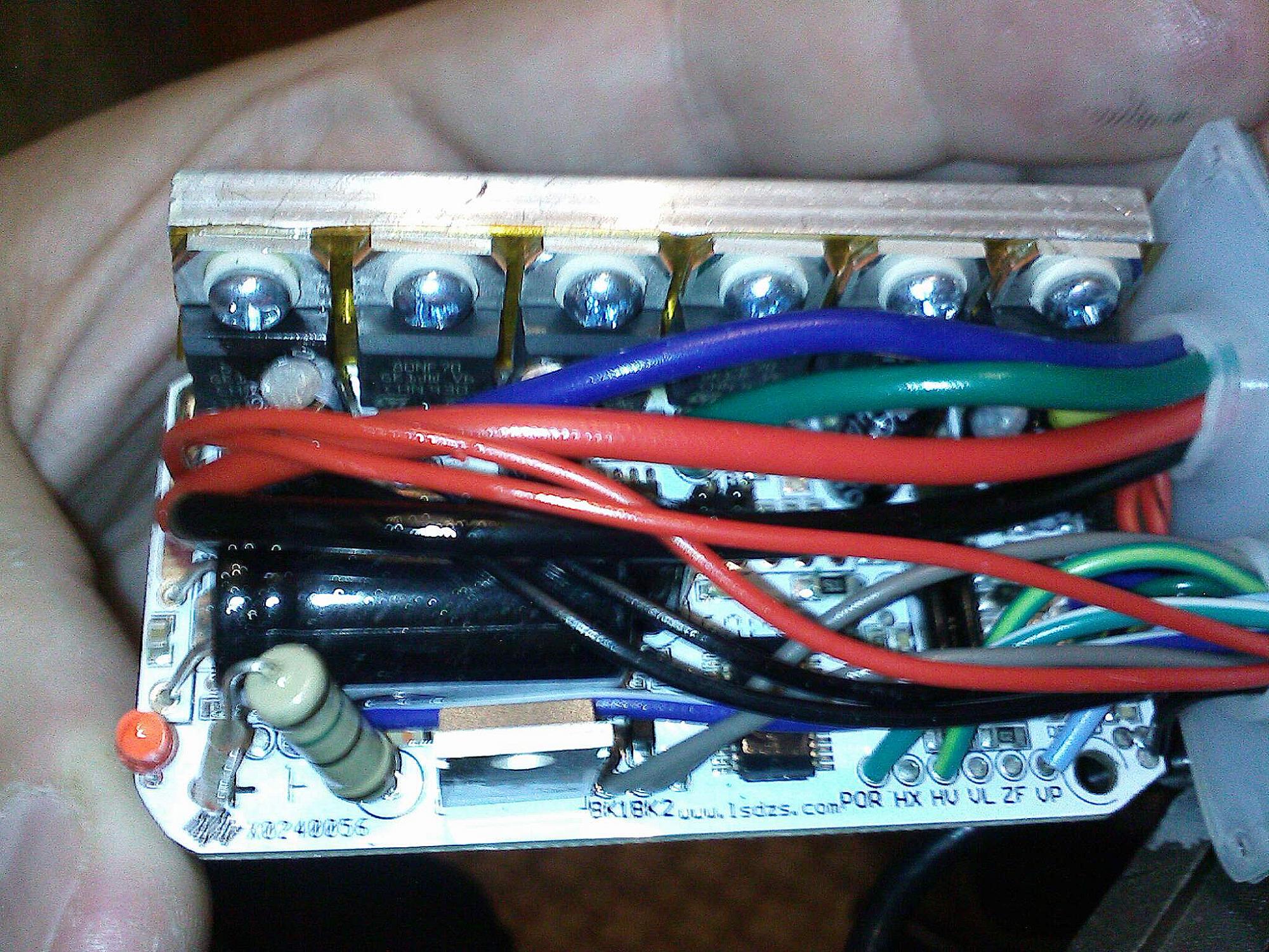

Все-таки заставили вы меня разобрать контроллер. :) Докладываю результаты. На контроллере маркировка: CE: G3M20211-1592-16. По этой маркировке гуглятся фотки например такая и такая практически один в один как мой контроллер. Например он очень похож на обсуждаемый здесь на форуме. Вид практически такой же. Только у моего заявлено 15А и внутри нет этой "маленькой отдельной платы". А основная плата по схемотехнике и даже цвету платы и маркировкам на ней такая же. Мосфеты (их 6) маркированы 80NF70 и, как я понял по инфе в инете, они на 68V. Большой конденсатор по маркировке 50V. Ничего похожего на перемычки, указывающие на душилку я самостоятельно не нашел. Маркировка на плате не похожа на ту, которая обсуждалась здесь на форуме по Вашей второй ссылке, приведенной Вами выше. Это не позволяет мне быстро и самостоятельно сообразить какие контакты на плате за что отвечают. Что возвращает меня к уже заданным выше вопросам...
Кстати, мой контроллер прекрасно работает от ручки газа и стартует без педалирования, то есть не так как обсуждалось в теме здесь на форуме. Режим помощи при педалировании тоже работает нормально, хотя и грубовато.

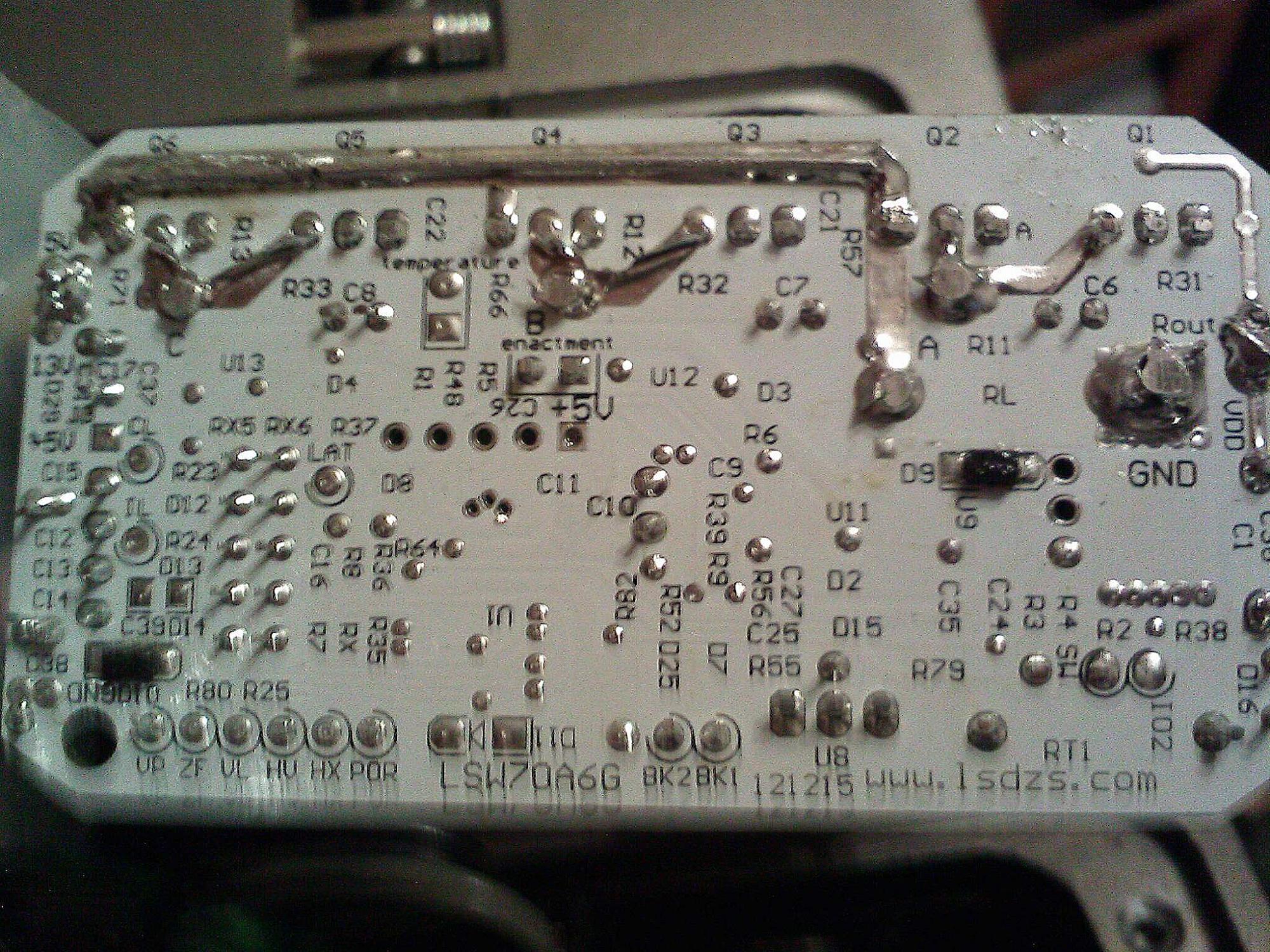

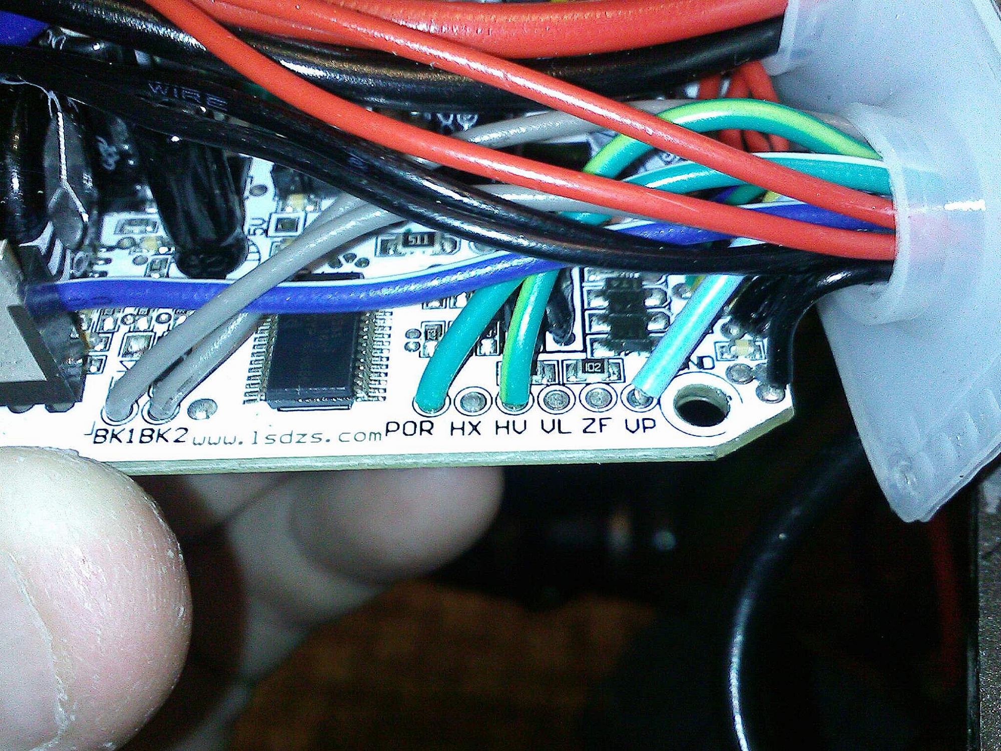

Не то вы нашли, что выше обсуждалось. ;) Неужели Вы думали, что какая-либо кнопка на том пульте для пользователей такая уж загадочная?  ;) Чтобы нас поразить -- найдите там какие-нибудь недокументированные и неочевидные функции (если они вообще там есть). ;) А так там все просто до отупения. Та кнопка, про которую Вы намекаете -- это кнопка PAS, уровни помощи при педалировании. Там одна кнопка переключает три уровня PAS и это отображается индикаторами. И выше я уже писал, что эта функция реализована весьма грубо в этом е-веле. Там тупо фиксируется скорость помощи двигателя при педалировании. Велик грубо лезет помогать пилоту в самый неудобный момент, причем этот PAS на моем е-веле нельзя отключить пока пульт включен. Впрочем про подобное здесь на форуме уже писали неоднократно в других темах. Многим не нравится как реализован PAS в некоторых покупных е-велах. В простых е-велах к этой фиче особо привыкать приходится, либо вообще не использовать.
Выше по форуму я четко описал свои вопросы. В частности, меня интересует именно душилка скорости и как она реализована в этом контроллере. Очень похоже, что она все-таки включена. И еще хочется подтверждение про круиз-контроль и готовность контроллера к 48 вольтам. Вообще хочется иметь полное описание всех выводов именно этого контроллера с указанием точек на плате. Нигде в инете нет нормальной инфы про этот контроллер, хотя он уже давно стоит в разных покупных готовых е-велах и уже достаточно широко распространен. Люди этот контроллер неоднократно разбирали и фоткали и у нас и за рубежом, но никто даже описание выводов целиком не привел. Найти инфу от китайцев-производителей мне тоже пока(?) не удалось, хотя удалось даже найти название разработчика. В общем про этот контроллер пока многое не ясно как я погляжу... А если инфа все же есть, то прошу ткнуть меня носом где она лежит на просторах инета. Или прошу помочь знающих людей разобраться что там и где. За сим и пишу на форум. Наверняка уже есть люди, которые разбирались в этом контроллере. Хотелось бы их услышать...
P.S. На закуску -- ниже привожу фотки моего контроллера. В частности видно, что у меня задействованы немного другие точки на плате под выводы, чем на контроллерах других людей, ссылки на фотки которых я приводил выше по форуму. Очевидно, что плата контроллера сделана с большим запасом под возможные разные модификации и разную периферию. Однако общая структура платы по маркировкам такая же. Разобраться бы в этих маркировках. Я пока что точно знаю, что BK1 и BK2 -- это тормоза. И кстати, красный провод от незадействованного разъема с подозрением на то, что это круиз контроль приходит на левую сторону платы на третьей фотке. На второй фотке там на обратной стороне платы видно обозначение Rout. В остальном я не разбирался и хотелось бы услышать готовые ответы от знающих людей. Маркировка платы там весьма богатая. Отмечу, что найти куда приходят уже задействованные провода на плату для меня естественно не проблема и это мне не особо интересно. Интересно какие функции контроллера у меня не задействованы и где там точки на плате для подпайки нужных мне проводов для вывода кнопок.

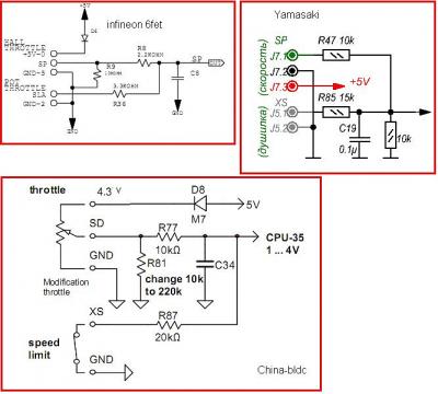

По контроллеру тенденция такова, что чем слабее контроллер, тем меньше с ним заморачиваются выискивая функционал, скорее переходя на более продвинутые контроллеры, как минимум это те которые нештатные и в них больше раскрытых функций.
Душилку можно поискать омметром.
https://electrotransport.ru/index.php?msg=556529

Кстати, я таки нашел описание разъемов обсуждаемого выше контроллера (дотошные немцы постарались, хотя для меня эта инфа тоже неполная -- мне надо инфу о всех функциональных точках для подпайки проводов к плате, такого я все еще не нашел). Но у меня хоть убей, а нет таких проводов которые там помечены как душилка и были бы замкнуты в петлю. У меня все уходит к периферийным устройствам. Отсюда и вопрос -- возможно ли, что это прямо на плате подпаяли и если да то где? Получается надо рыть всю схемотехнику платы, а этого я как раз хотел избежать... Может хотя бы примерную наводку дадите у каких заметных узлов на плате это искать?
P.S. Кстати, измерил тестером напряжение на контактах незадействованного разъема и тихо охренел. Там полное напряжение аккума. Судя по схемам контроллеров, которые я видел вроде, если я правильно понял, на душилке и на круизе всего лишь управляющий сигнал должен быть с напряжением порядка 5V. Прокомментируйте это ПЛЗ. Я уже понял, что мой невыведенный разъем круизом быть не может. Похоже это просто отведение полного напряжения с аккума для любого устройства, которое можно к нему подключить. И значит для круиза провода даже не подпаяны к плате. Приехали. Теперь у меня вопрос и про душилку, и про круиз в равной мере пока не решенный получается...
Цитата: GrOrc от 26 Сен. 2015 в 15:48... возможно ли, что это прямо на плате подпаяли и если да то где? Получается надо рыть всю схемотехнику платы, а этого я как раз хотел избежать... Может хотя бы примерную наводку дадите у каких заметных узлов на плате это искать?
У меня круиз-контроль был перемычкой запаян. Открыл контроллер - сразу в глаза бросился проводок. Искать надо в районе подхода проводов от ручки газа.

Никаких замкнутых петель и перемычек на плате не наблюдается. Это навскидку. Я внимательно смотрел и надеялся увидеть перемычку душилки раз нет под нее выведенных наружу проводов, но пока неуспешно. А круиз у меня похоже просто не выведен и значит тупо разомкнут по факту отсутствия проводов. Опять же хочется знать куда подпаяться к плате с кнопкой замыкания, чтобы круиз контроль появился. В этом контроллере он точно где-то реализован. На базе этого контроллера в Природе есть е-велы с кнопкой круиз контроля.
Цитата: GrOrc от 26 Сен. 2015 в 17:29
...В этом контроллере он точно где-то реализован. На базе этого контроллера в Природе есть е-велы с кнопкой круиз контроля.
Это не значит, что там такой же контроллер - их море, с наличием/отсутствием разных доп-функций.
Если нет перемычек и внешних петель, то глушилки точно нет. Если ну очень важно - протрассируйте участок платы от контакта входа сигнала ручки газа - рядом точно найдёте и вход глушилки. Нарисуйте кусок схемы и сюда выложите. Займёт минут 5-10.
