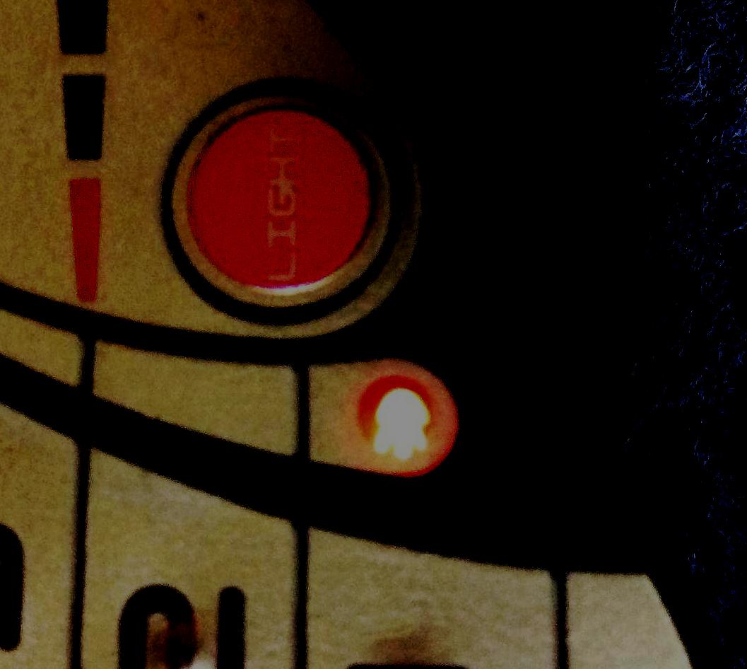

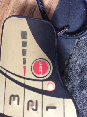

Достался вел с такой вот панелью
Почему то всегда горит свет и на кнопку light не реагирует, всегда включён свет.
Куда копать?
Если кнопка не влияет на свет, то нужно понять, на что она влияет. К свету она скорее всего не относится, этот блок больше похож на модуль управления только контроллером.

Skvord
На кнопке рядом символ ФАРЫ, ну какой режим пешехода? И почти на всех экранах дисплеях есть функция включения света, чего вы тут все меня уговариваете, что это не свет? При долгом нажатии велосипед не идёт пешком и не тушит фару.
Вопрос к тем, кто ЗНАЕТ, как это шайтан коробка говорит контроллеру выключить фару.

Ничего не происходит потому как подключено криво. Подключите контроллер к дисплею без фары. А кнопка light должна замыкать переключатель скоростей в контроллере.
Skvord
Повторяю. Светодиод подсвечивает символ фары.
Ответа я что то не вижу. Вы внимательно прочитайте вопрос и все ответы.

Для этого есть кнопка mode и она работает, т е переключает. И есть ещё кнопка включения питания, но она тоже не выключает фару. Т е контроллер вырубается, а фара горит.
Jeca
Значит вам не повезло, и его нужно чинить.

DIVAS
Цитата: Skvord от 09 Окт. 2015 в 16:17На кнопке рядом символ ФАРЫ,
В упор не вижу.
Покажите, ГДЕ тут символ фары?
Насчёт "режима пешехода" - эту версию не предлагали бы, если бы не было точно такого же пульта с кнопкой "6км/ч".
Вы ведёте совершенно бессмысленную игру в "угадайку". Вы не предоставляете никаких достоверных данных, но при этом хотите получить ответ. Вам предлагают ответы, а Вы начинаете спорить, не приводя никаких внятных аргументов, кроме "не видишь суслика, а он есть". Это бессмысленно, так Вы ответ не получите.
Хотите ответа? Нужно просто взять и поэкспериментировать, попытаться выяснить, что эта кнопка на самом деле делает. И это Ваша задача, потому что у нас конкретно Вашей кнопки нет. Если ничего не делает, то задача переходит в статус "неисправность".
А неисправности лечатся так: берите отвёртку, разбирайте этот пульт, контроллер, фару и всё что найдёте по пути, и отслеживайте, куда какие провода идут и снимайте схему. Выкладывайте сюда схему, как можно больше хороших качественных и подписанных фотографий всего что относится к делу, а можно ещё и видео. Потом по схеме попробуем разобраться, что это за китайская поделка и почему она не работает. Может быть выяснится что там что-то неправильно подключено.
А если не хотите заморачиваться - забудьте про эту кнопку и поставьте на фару отдельный выключатель.
