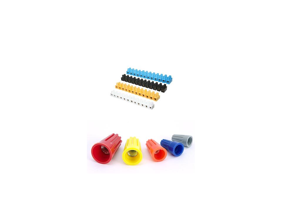

VladimirA
Я давно уже (после того, как на моем первом эл-веле стали греться китайские соединители) перешел на вот эти:
DIVAS
#4163
"Колпачки" очень плохо подходят для многожильных проводов (одни жилы рвут, другие недожимают), а эти полиэтиленовые винтовые клеммы - вообще перерубают винтами любые многожильные провода, если те не в гильзах. :eek:

VladimirA
#4169
Если уж доходить до такого, то лучше WAGO.
Извини, но это - Ерунда до 10А. Многожильный, трудно засунуть. Контакт внутри - только с одной стороны (малое пятно контакта).
"Скрутка" с колпачками или "зажим" в колодках намного надежнее и лучше!
Контакты не греются!...  И, они не разрабатываются при движении.
Делюсь опытом.... Удачи.
П.С.  Да, я даже на "Циклоне" обрезал на "фазных" его двойные (спаренные) плоские разъемы, и поставил "колодки"!
Не греется!
П.П.С.  А, давайте, спросим у "Чупы", как он соединяет фазы на своих мощных "конфигах"?

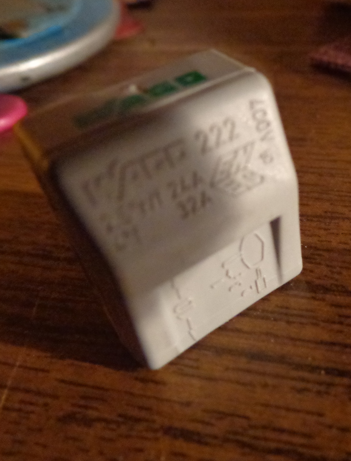

DIVAS
Цитата: VladimirA от 12 Окт. 2015 в 18:55
Извини, но это - ерунда до 10А.
А вот в этом, наверное, разница между оригинальными WAGO и "похожими на WAGO", т.е. подделками.
Нормальные WAGO свои честные 16А (конечно, не 25А, как писал [user]Jeca[/user], но и не 10А) вполне держат - проверено.
Правда, предназначены они для моножильного или маложильного провода, а не "320х0.08" - такие лудить нужно.
Впрочем, для всяких проводов типа "320х0.08" скрутки-колпачки или "полиэтиленовые" винтовые зажимы ещё хуже чем даже при зажатии нелужёного провода в такую "прищепку". Колпачки пригодны исключительно для моножилы, а "полиэтиленовые", мягко говоря, вообще ни для чего не предназначены, кроме порчи провода.
Если уж зашёл разговор про электромонтажные изделия, то могу порекомендовать вот это:
- результаты поиска в Яндекс
Эти клеммы отлично зажимают любой провод или сочетание проводов.
Здесь провод зажимается не врезающимся в жилы винтом, а равномерным затягиванием хомута. Провода именно зажимаются, а не раздавливаются, не разрываются и не разрезаются.
Однако, для того чтобы провод не переламывался от вибрации в том месте, где заканчивается изоляция, провод на подходе к любым соединителям нужно хорошо закрепить, чтобы соединитель не имел заметной свободы относительно последних 1-2 см изоляции соединяемых проводов.

Jeca
Это я что, теперь каждый раз носом должен тыкать?
VladimirA
Колодки и "скрутки" с колпачками не греются! Это - главный показатель надежности контакта!
Удачи всем.
