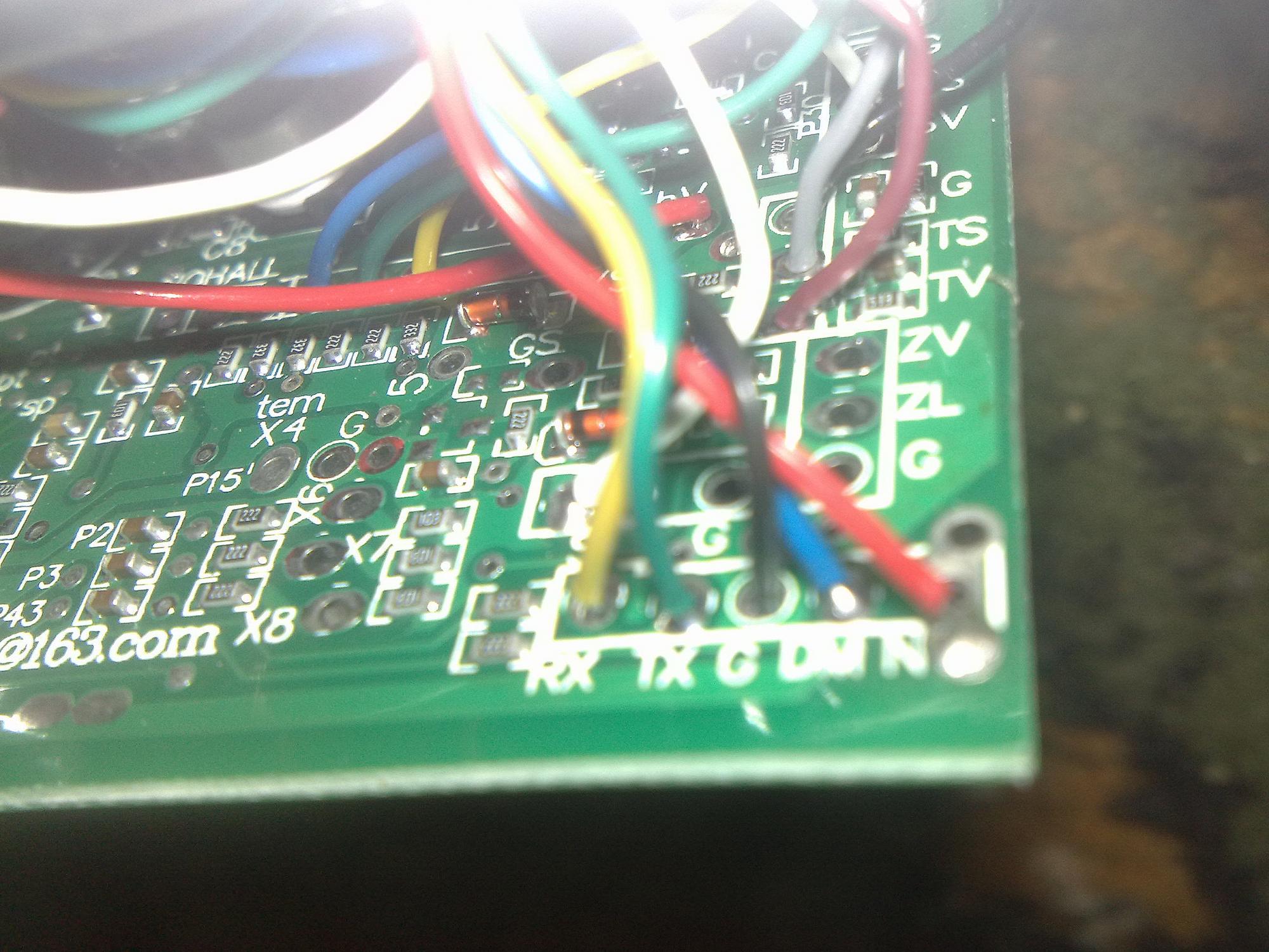

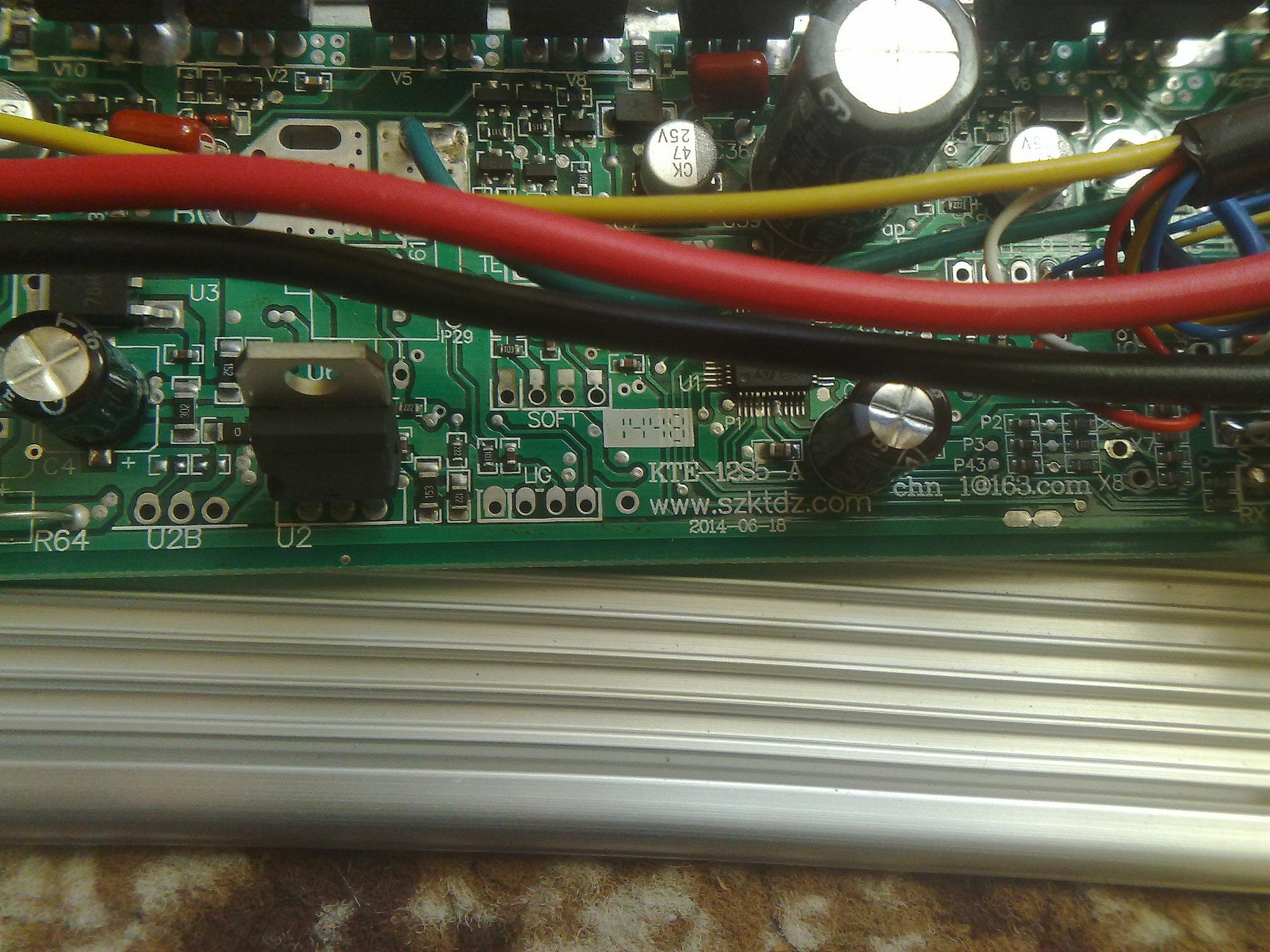

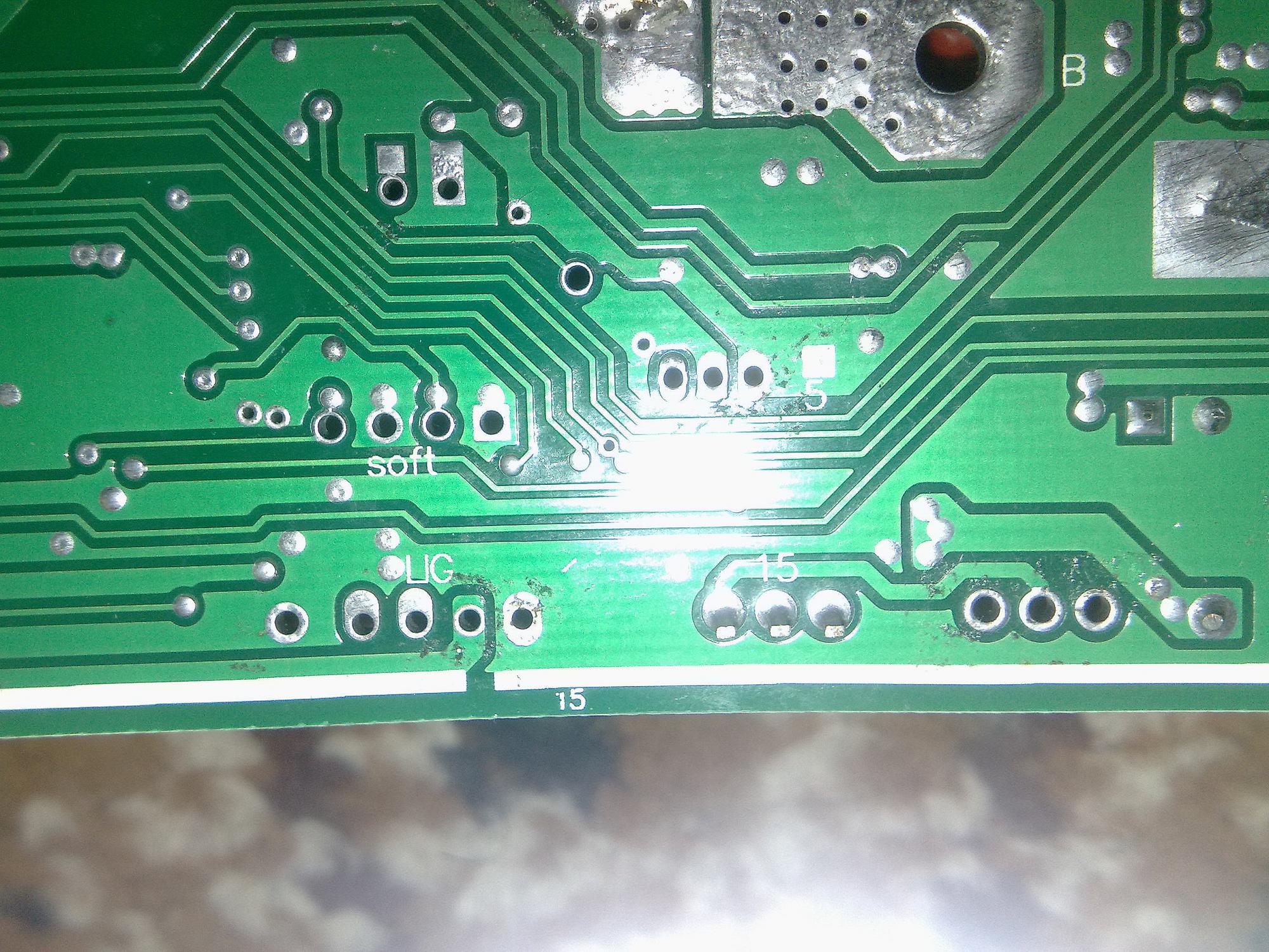

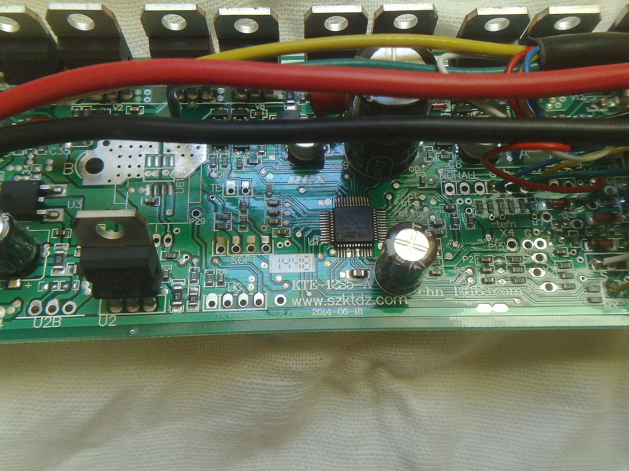

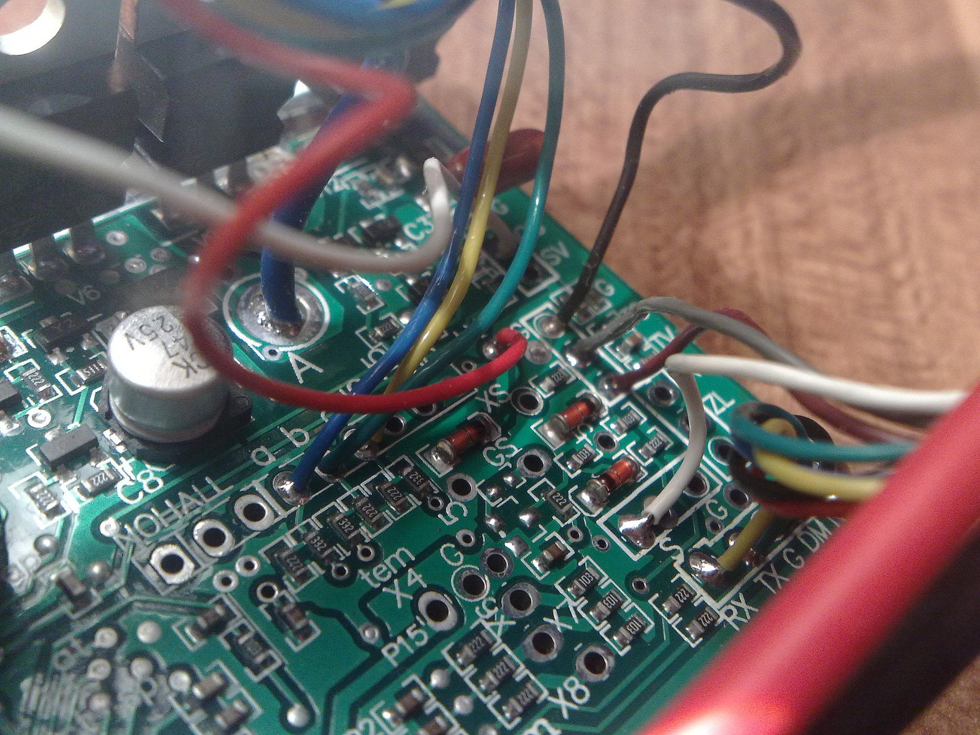

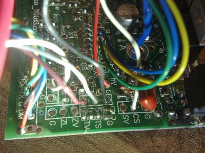

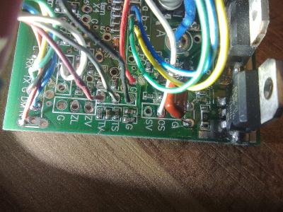

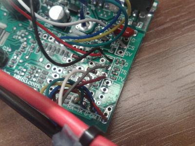

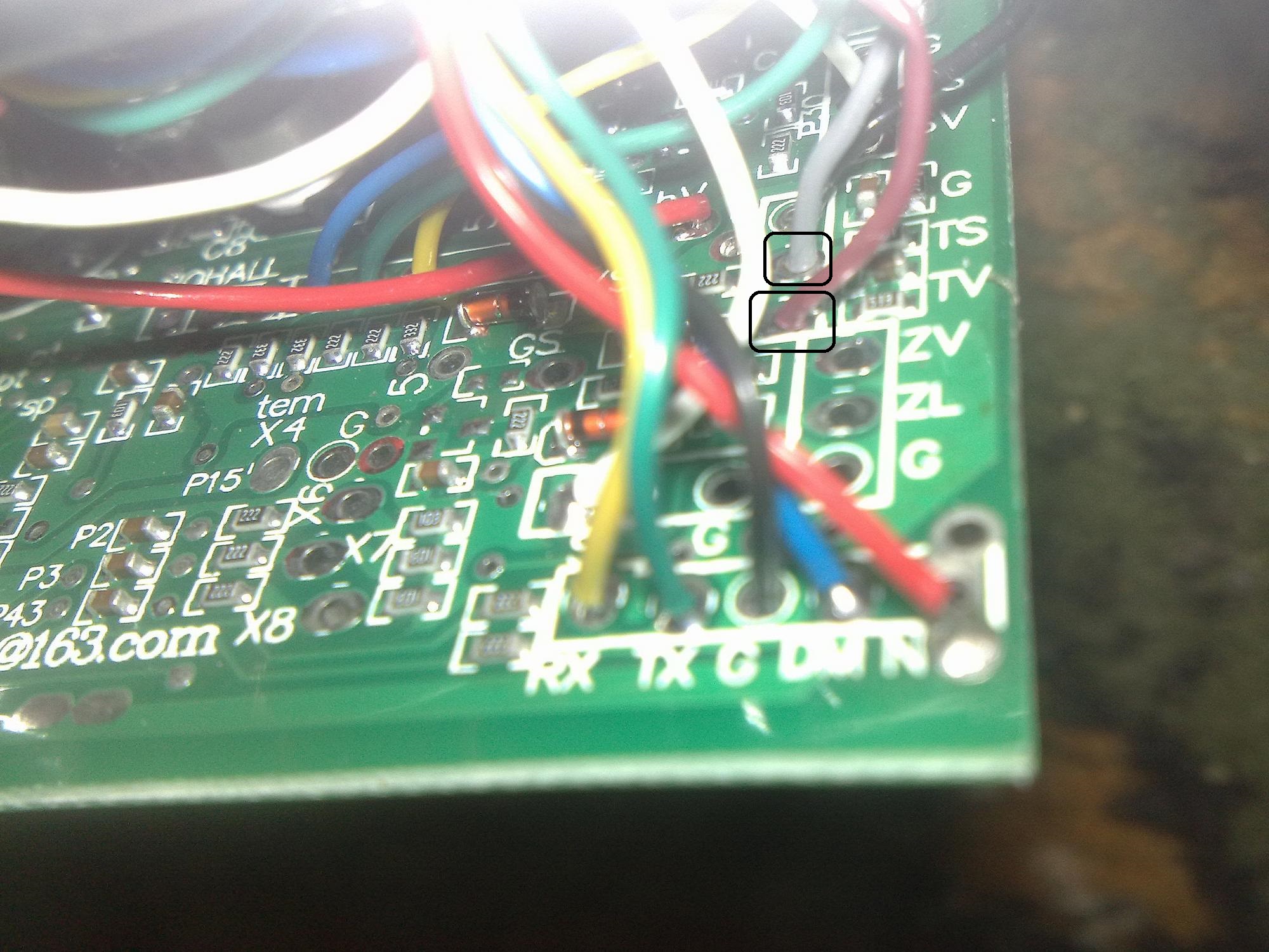

Добрый вечер кто знает где на контр. выходы на датчик PAS.?
crond
ShorCann
[user]Juris[/user], А напиши (или фото) куда у тебя запаяны два серых провода? Очень НужнО!
DD1700W 48/12  Версия 1.0b
Juris
Там идут три провода черный серый и коричневый вы про эти имеете вв
иду? Позже пришлю доп. фото.
Juris
ShorCann
[user]Juris[/user], Спасибо - буду сопоставлять со своим - кстати этот серый, он за что отвечает?
Juris
Куда и за что отвечает серый провод не знаю он идет с остальными проводами на колодку и дольше на удлинитель вот такой-

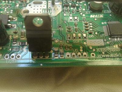

Обратил внимание на разъем юсб. Кто нибудь пользовал?
Merida Sub 40 + Bafang SWXF5
Format 1214 + Keyde 36V170RPM, 52V12Ah
Scott E-Aspect 710
Scott E-Genius 720 Plus 2016
Slider
Первый раз вижу на контроллере USB разъём, похоже вы первый с таким. Тут только у продаванов уточнять, для чего...
Waldemar
Сейчас как раз уточняю, напишу тогда сюда...

Агапит
Возможно, холловый разъём ?  :bw:
TULSUNDUR
[user]Waldemar[/user], скорее всего подписи на фотке сделаны "от балды".
белый разъём подписанный как "USB" - он напоминает настоящий USB только издалека.
писали что типа как вроде через него заливается прошивка НА ЗАВОДЕ (то есть НЕ ПОЛЬЗОВАТЕЛЕМ).
далее - то что обозначено как "LCD display" - это просто выходы на датчики Холла.
ведь контроллер же не бессенсорный, верно?
если контроллер, как я предполагаю, не бессенсорный - то я бы вообще не доверял подписям на фотографии.
Агапит
[user]Waldemar[/user], так что ответили производители?
