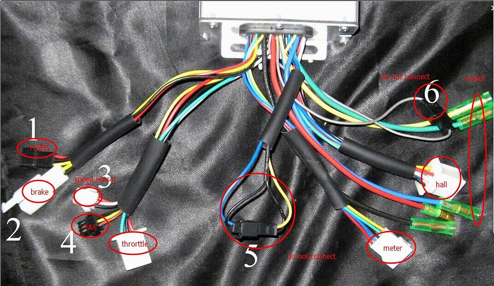

Коллеги, кто-нибудь ставил такие контрики S12SN  https://bmsbattery.com/ebike-kit/721-s12sn-1000w-40a-torque-simulation-sine-wave-controller-ebike-kit.html?search_query=s12&results=15
С правой частью всё понятно. Большой белый во втором жгуте слева - курок.
Интересует включение слаботочки, круиз и тормоза.
Пара в центре через чёрный разъём  - круиз?
Первый жгут слева большой белый - тормоз?
Или ссыль на даташит может у кого есть?

или методом тыка,а проще вскрыть и по контрольным точкам проверить.
Лень вижу всегда побеждает.
Написать потом ждать когда ответят,если ответят.Открутить пару болтов,прочитать надписи на плате  10 минут :dance:

[user]Агапит[/user], Очень похоже что нужна панель управления. Или вскрытие.

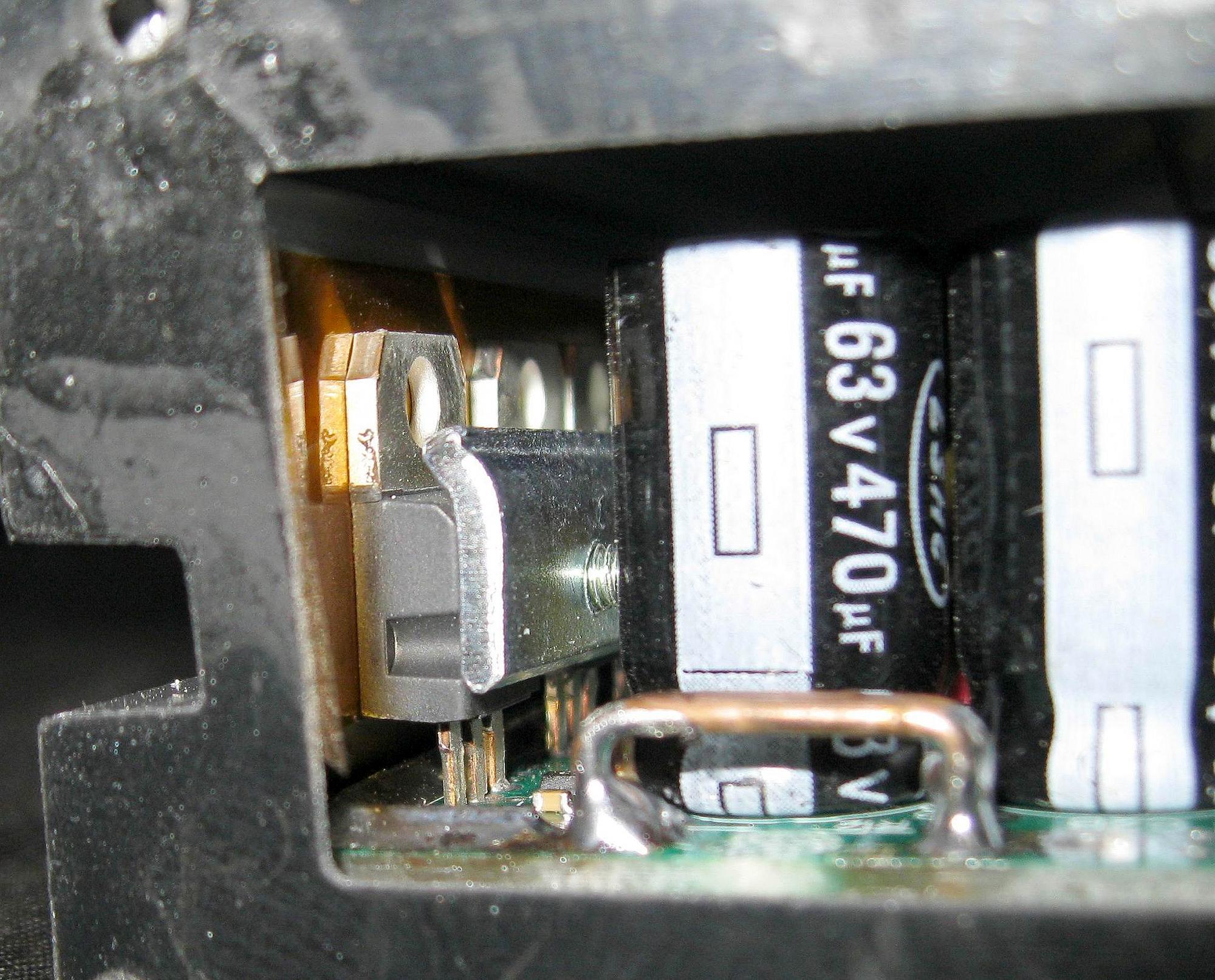

Ах, если бы пару! 16 ! 6 из которых держат феты.  Вот в них-то и лень: Открутить просто. А вот собрать потом головняк. Каждый винт притягивает пластину, которая держит 2 фета и отваливается, если открутить винт.
А ставить их потом мука. Кстати, может у кого есть креативный метод, как легко и просто вслепую отверстиями на винты попадать? Я клею, что не есть хорошо...
Мелочь, а неприятно  :-(
TULSUNDUR
[user]Агапит[/user], кстати, да. попадалось такие контроллеры видеть. их и вправду крайне не удобно собирать.
там вроде можно их переделать под обычную охлаждающую шину. место по ширине контроллера позволяет сдвинуть плату всю как правило. просто брусочек алюминиевый, и к нему ИЗОЛИРОВАННО прикрепить через штатный крепёж транзисторы, а потом уже выполнить крепёж бруска к стенке корпуса контроллера.
Valerydv
[user]Агапит[/user], посмотри внимательно на торец корпуса контроллера, мне попадались  с таким креплением фетов, и у них верхняя часть корпуса была съёмная, может и тебе повезёт,  вдруг  подобная конструкция

Точняк, съёмная!  :dance:
А ешё хороший метод определения проводочков - спросить у продавца.  :wow:

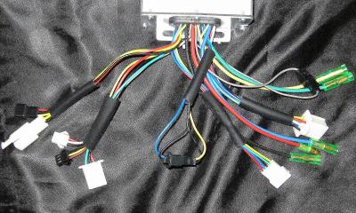

подскажите, у меня стоит вот такой контроллер, максиму на 30 км/ч разгоняюсь. посоветуйте что мне проще купить новый или с этим по шаманить, движок к у меня 500W 48В. хотелось бы что летал 40 км))
Электровелосипед SIGMA 26 (BPM 48V500W26(15) 205rpm) (LMTDF-02L)
