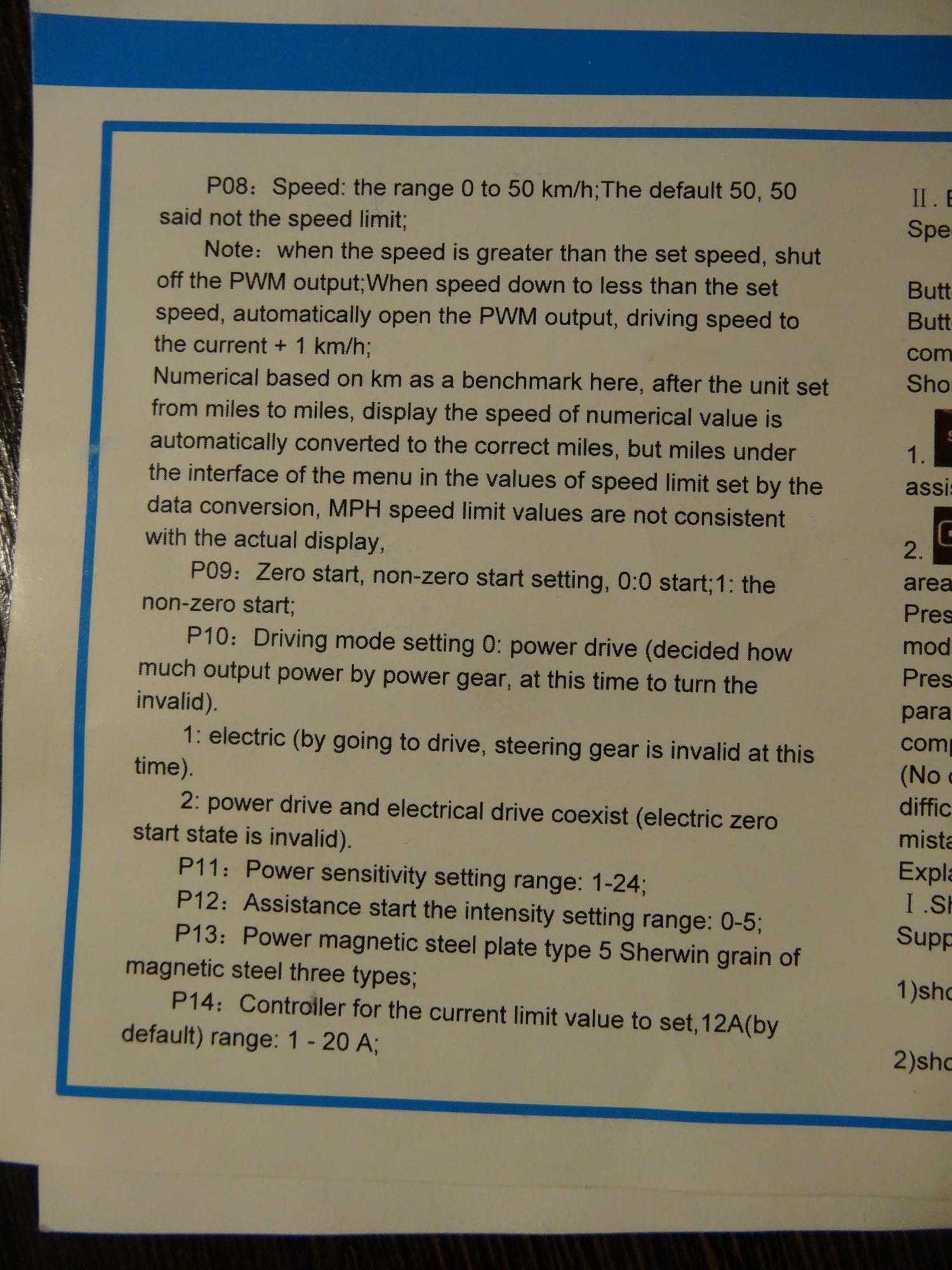

Здравствуйте, Помогите перевести некоторые пункты, не могу понять. №10,11,12,13

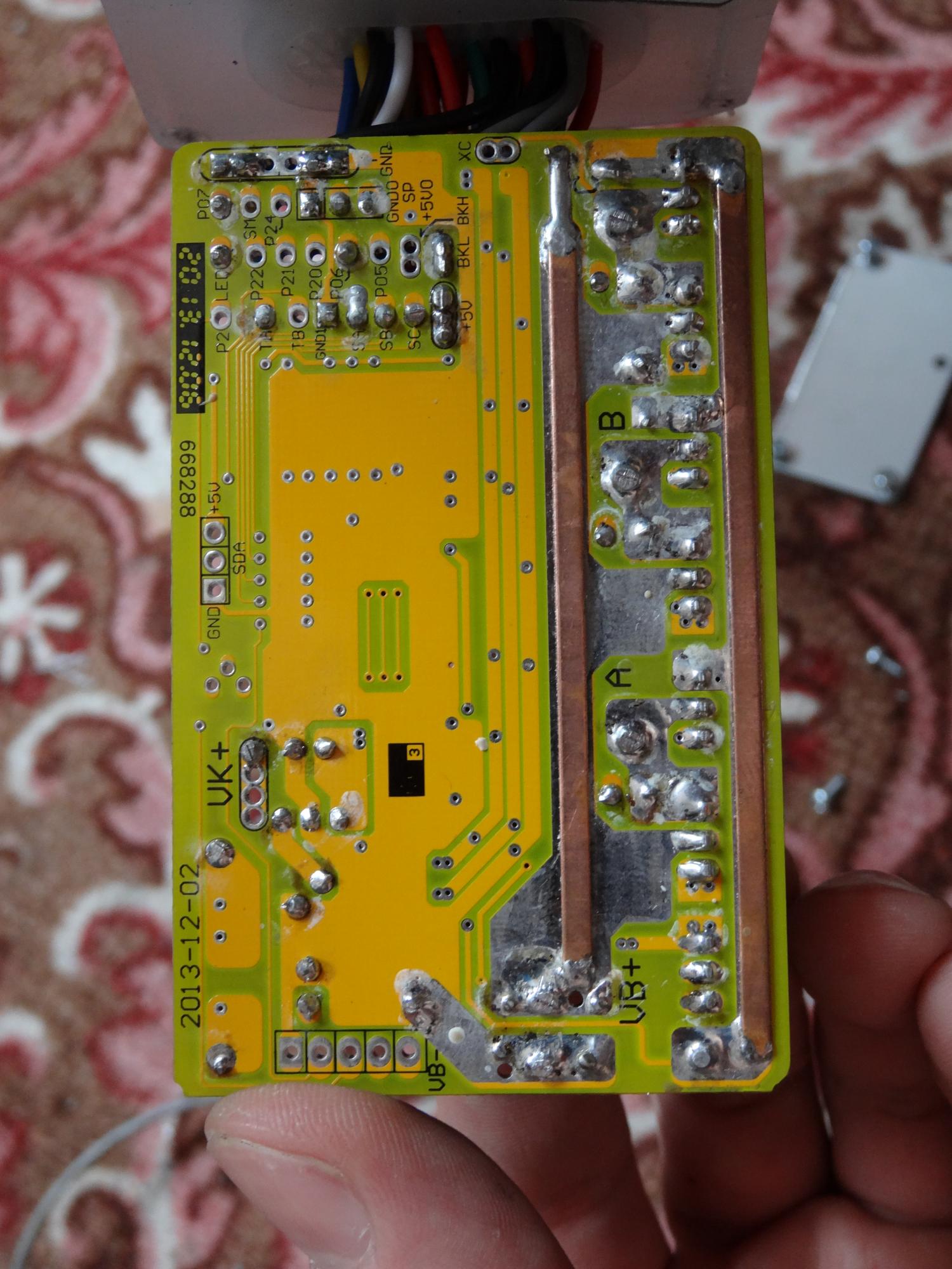

Привет господа профессоры и академики от электроники! :hello:
Нужна помощь! Надо срочно доделать велосипед, а мои познания по электротехнике остались на уровне как соединить не перепутав плюс с минусом :facepalm:
Есть электровел и контроллер оригинальный к нему, но он на 36в( разобрал, нашел внутри конденсаторы на 63в) вопрос первый: можно ли использовать 48в батарейку?
И вопрос самый насущный: как подсоединить оборванные от ручки газа провода?
С остальными разобрался, на них раз'емы остались, а вот с этим я в тупике
Вот на фотке два раз'ема  от  контроллера, к одному из которых это должно подключаться.
Как правильно соединить ничего не спалив при этом? Мультиметр есть. Может кто нибудь доходчиво рассказать, стэп бай стэп, как говорится? Пожалуйста!

Василий22
#4399
[user]e-scooter[/user], Возможно на плате контроллера есть такая точка-"36/48",ее надо замкнуть при питании от 48в и можно использовать,если такой точки нет,то нужно самому уже вносить изменения в цепь питания слаботочки и отсечки по напряжению(или почитайте https://electrotransport.ru/index.php?topic=13941.0 ) По ручке газа можно здесь почитать https://electrotransport.ru/index.php?topic=22612.msg444216#msg444216 Цвета проводов не стандартные,поэтому так сразу не сказать что и куда подключить.По сути надо проследить какие провода идут к плате контроллера к точкам +5в,земля и SP? возможно это красный черный и синий и подключить датчик холла из ручки газа

[user]27091979[/user], привет можешь ли всю инструкцию выложить. А то у меня непонятки ещё с Р05 пунктом.
27091979
Инструкция по эксплуатации
ЖК-панель Инструкция Руководство управления 2013 Последняя версия

P01: Яркость подсветки лампы, уровень 1 является самым темным, уровень 3 является самым ярким;
P02: Единица пробег, 0: KM; 1: Миля;
P03: Уровень напряжения: 24 v, 36 v, 48 v, 36 v (по умолчанию);
Время сна:: P04 0, значит не спят, другие номера означает, что в течение времени сна,
Диапазон: 1-60; Единицы минут;
Приборы поддержки::
P05 0, 3Mode: 1 рычаг 2V>
2lever 3V * 3lever 4В;
1,5Mode? llever 2V> 2lever 2.5V *
3lever 3V> 4lever 3.5V * 5lever 4V;
P06: Диаметр колеса: единица измерения, дюйм; Точность: 0,1;
P07: Скорость измерения магнитного числа стали: диапазон: 1-100;
P08: Скорость: диапазон от 0 до 50 км / ч; по умолчанию 50, 50 не сказал, ограничение скорости;
Примечание: если скорость превышает заданную скорость, отключить выход ШИМ; Когда скорость до менее чем скорость набора, автоматически открыть выход ШИМ, скорости движения к текущему ¦ 1 км / ч;
Численный на основе км в качестве ориентира здесь, после того как блок набора из миль в мили, отображать скорость числового значения автоматически преобразуются в соответствующий миль, но мили по границе раздела меню в значениях предела скорости, установленного данными преобразование, скорость MPH предельные значения не соответствуют фактическим дисплеем,
P09: запуск с нуля, без установки нуля начало, 0: 0 старт; 1: ненулевая старт;
P10: Вождение режим настройки 0: Мощность привода (решили, сколько выходную мощность силовой передачи, в это время, чтобы превратить инвалида).
1: электрическая (идя в привод, рулевой механизм является недействительным в это время).
2: мощность привода и электропривод сосуществует (электрическое состояние с нулевой старт является недействительным).
P11: Чувствительность питания Диапазон настройки: 1-24;
P12: помощь начать диапазон настройки интенсивности: 0-5;
P13: Сила магнитного стального типа плиты 5 Sherwin зерно магнитной стали три типа;
P14: ContrdHer для текущего предельного значения для установки, 12А (по умолчанию) Диапазон: 1 - 20 А;

нужно подключить контролер к батке! И на этих 2 разъемах померить напряжение, хотя наверника окадется на обоих 5в, наверно это для ручки один, другой для асистента или панели управл. Вам подсказали верный способ, прозвонить и проследить куда провода идут в контролер!
