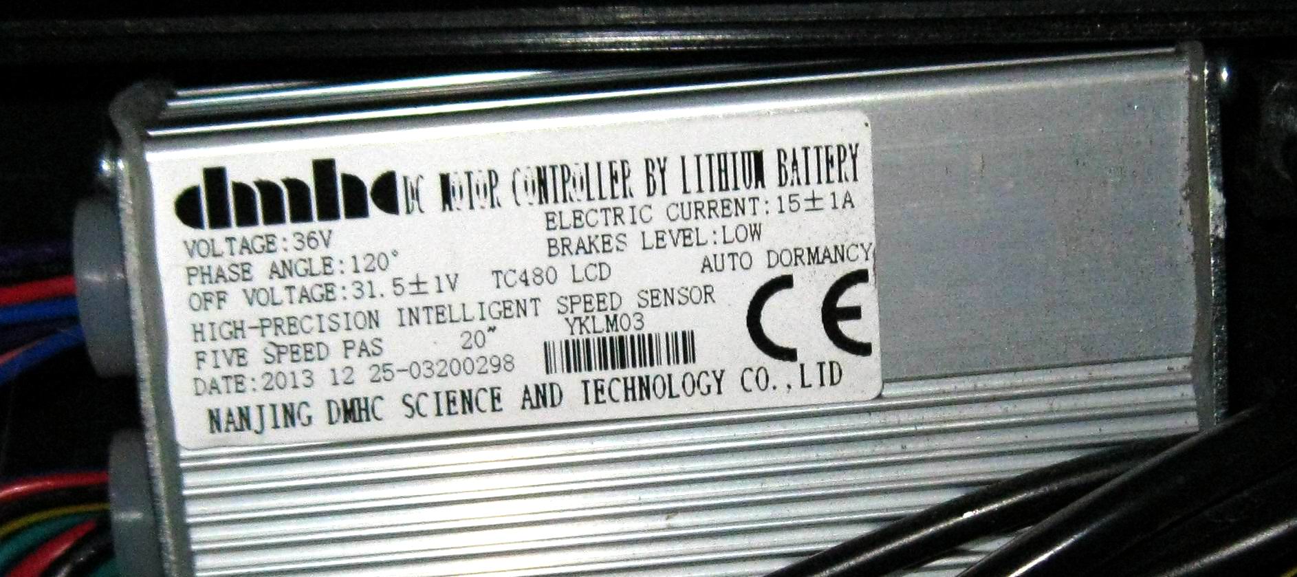

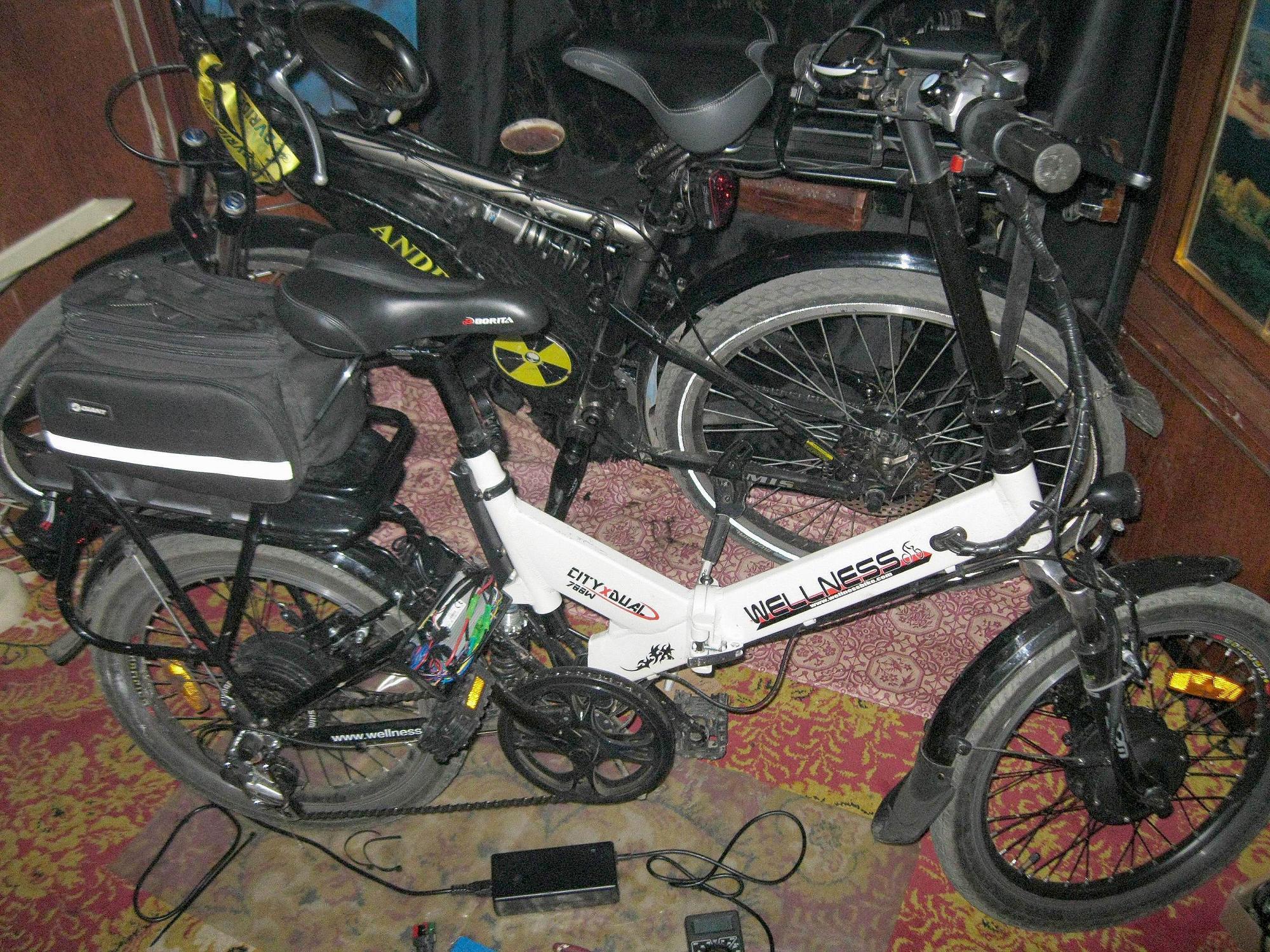

Но тут прикатили мне на ремонт китайский эвел с двумя моторами и одним контриком. Принципиальной схемы нет, подробно не проникал (проблема с аккумом).
Думал, может их 2 в одном корпусе, но фазных выходит один комплект и идут не сразу на движки, а в сегмент на багажнике, куда вставляется аккум (что там не смотрел).
Таки как сие понимать, знатоки? Или китайцы мудрее нас?
Таки как сие понимать, знатоки? Или китайцы мудрее нас.
А оно при вас в такой конфигурациии ехало? Может байк до вас уже кто то пытался ремонтировать и байк в процессе похудел на один контроллер? Или ремонт потому и понадобился, что пытались одним котроллером на двух МК ездить?
Агапит
Сборка фабричная. Никто не ковырял.
Проблема с умирающим липолем.

[user]Агапит[/user], тут варианта два. Или изначально было два контроллера, или пытались повесить на один, в результате вывели из строя контроллер или батарею. От одного контроллера два мотора род нагрузкой вращаться не могут. Только при полном (жёстком) синхронизме, чего в МК на байке никогда не будет. Спросите лучше "правду" у "клиента"
PeaceHaver

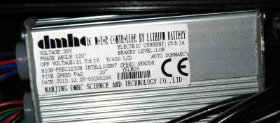

[user]Агапит[/user], чойта судя по фоткам контроллер на 36В и 15А и 120 градусов вряд ли сможет крутить два мотора.
На и название намекает, что мотор был всего один. Чую шаловливые ручонки пользователя.
