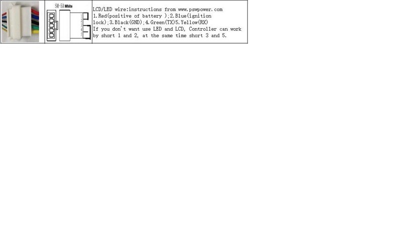

[user]eddy[/user], Судя по функционалу дисплея и 5т-ти проводам, моя логика такая: На красном питание от АКБ, пришло померялось и ушло по синему-контроллер включился. Черный - земля.Осталось..Ж и Зел.На один приходит инфа по оборотам МК и отображается скорость.По другому проводу происходит управление по уровню PAS-ассистирования, кмк... :bn:Т.е больше он ничем не управляет(балалайка  ;-D)
Цитировать.ведь что то происходит при нажатии на кнопку выбора мощности.
Если по-простому, то думаю что эмуллирует работу ручки газа
eddy
Там еще круиз контроль есть. А так да согласен. Ручка газа управляет мощностью через изменение управляющего напряжения в каких то пределах. То есть мы предполагаем что при выборе на дисплее разных режимов мощности максимальное (или минимальное)напряжение на выходе соответственно разное?
Василий22
[user]eddy[/user], Ну в общем да,примерно так,..только дисплей управляет мощностью(степенью) "помощи" при педалировании,а сигнал РГ от педалей уже не зависит и "напрямую перекрывает" сигнал ПАС-сенсора(если он есть)
eddy
#4575
Да нет насколько я знаю мощность тоже задается. те как ни крути больше не будет
Похоже желтый надо на землю коротнуть. Не помогло.
Перенес свою проблему в отдельную тему. Может заметнее станет и кто из гуру порешает все за пол секунды мимо проходя /:-)

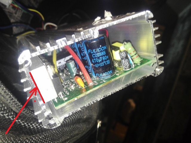

PeaceHaver
Коллеги, плата контроллера крепится к корпусу через боковые винты? Открутить крышку с проводами, боковые винты - и потянуть провода - так вытаскиваются потроха?
Василий22
[user]PeaceHaver[/user], Да,.. возможно немного будет еще "удерживать" термопаста :-) между корпусом и радиатором фетов
PeaceHaver
Это который пистолетный термоклей? Может, его как-то можно из снятой задней стенки подцепить, чтоб не мешал?
racer
На задней стенке стоит уплотнительная резинка ее смело можно снимать. На боковой стенке винтами прикручены мосфеты а между ими нанесена термопаста,которую при сборке контроллера надо нанести снова
PeaceHaver
Благодарю. Термопасты есть в наличии - только подскажите, ее куда наносить? На феты, на корпус, до или после момента сборки?
Василий22
#4587
[user]PeaceHaver[/user], Наносить надо на обр.сторону ал.планки на которой сидят феты перед сборкой
PeaceHaver
[user]Василий22[/user], принято спасибо.
PeaceHaver
Под катом - фото контроллера. Дорогие знатоки, подскажите - где там евродушилка на 25 км/ч.
По последнему фото вопрос - зачем там 6-й белый провод? При условии, что в мотор он не заходит.
