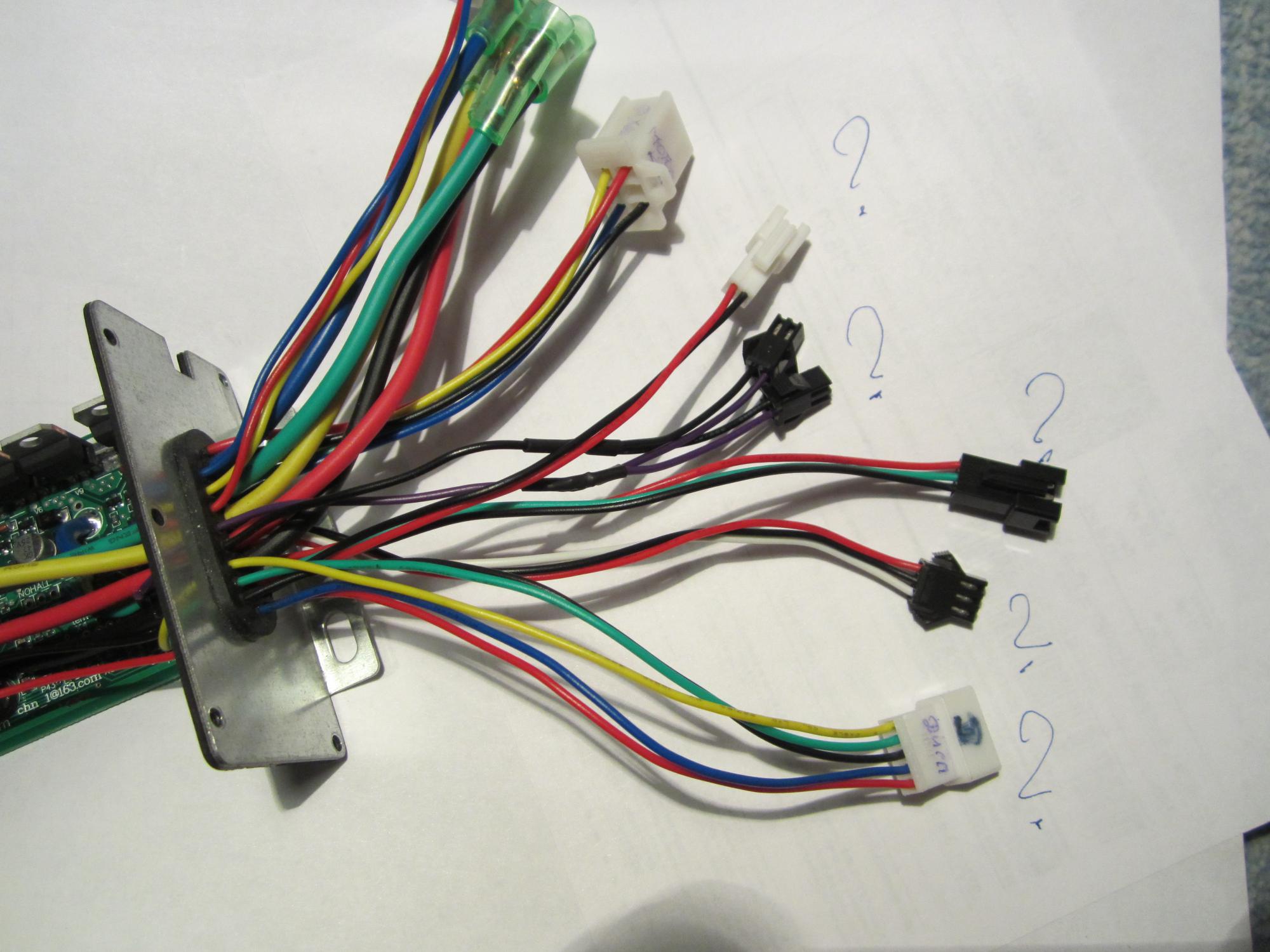

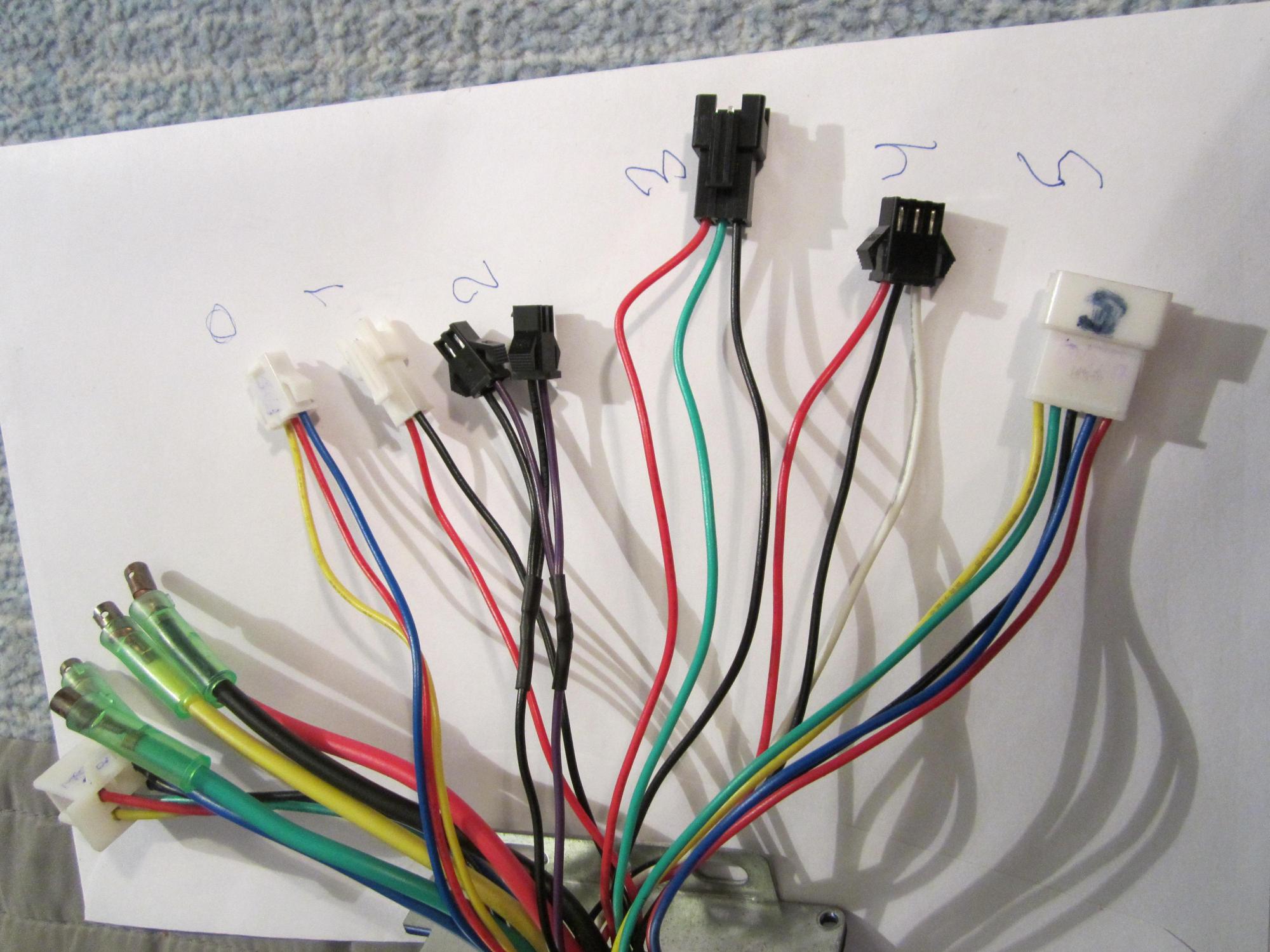

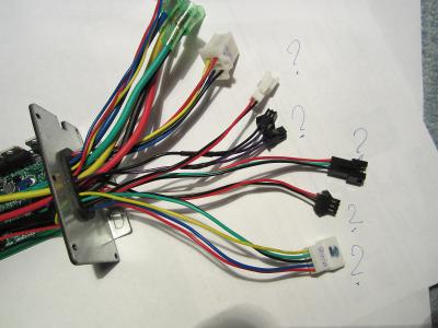

прикупил на авито к-р кт48svpl-wklo31.  Есть вопросы по проводам- разъемам -на фото, там где
( ?)  последний вроде как дисплей. Написал на сайт производителя, молчат пока (/www.szktdz.com) . Хотелось бы разобраться -синус не синус? есть ли рекуперация? обучение и вообще -распиновку обозначений на плато?

Jeca
Пятый с низу включение слаботочки. Четвертый с низу тормоза. Третий ПАС.
Могу ошибится, ручка газа найдена? Тестер есть?
Wayfarer
Третий газ, второй PAS а первый снизу вроде бы подключение китайской сигнализации
Вадим 6366
спасибо что ответили, чел. который продал  не очень утвердительно, т.к не проверял, рассказал -1 (ЧЕР. КРАС.)- тормоз или на фары, 2 сдвоенный (чер. фиол.) -на ручки тормозов, 3 (ч.з.кр.) -газ. 4 (б.ч.кр)-пас. 5(5 пиновый) -на дисплей. И 0,который не попал в первое фото (ж.кр.с) -якобы на датчик скорости на спицах..., Тестер есть, но подключать пока некуда, сгорел мажик пай-2 при обрыве кабеля из м-к  и там другие разъемы. пока их переделываю, с помощью вас и вашего форума. Написал в теме мажик пай-2, на что голден мотор попросил привести вел. в Москву, чтоб разобраться.)))  Да еще, как с распиновками на плато (рекуперация, обучение и т.д.)

Возможно нет это питание чего либо так делают нужно прозванивать там скорее всего бортовое при замыкании может бахнуть. У меня раз так было щупы попортил на тестере.

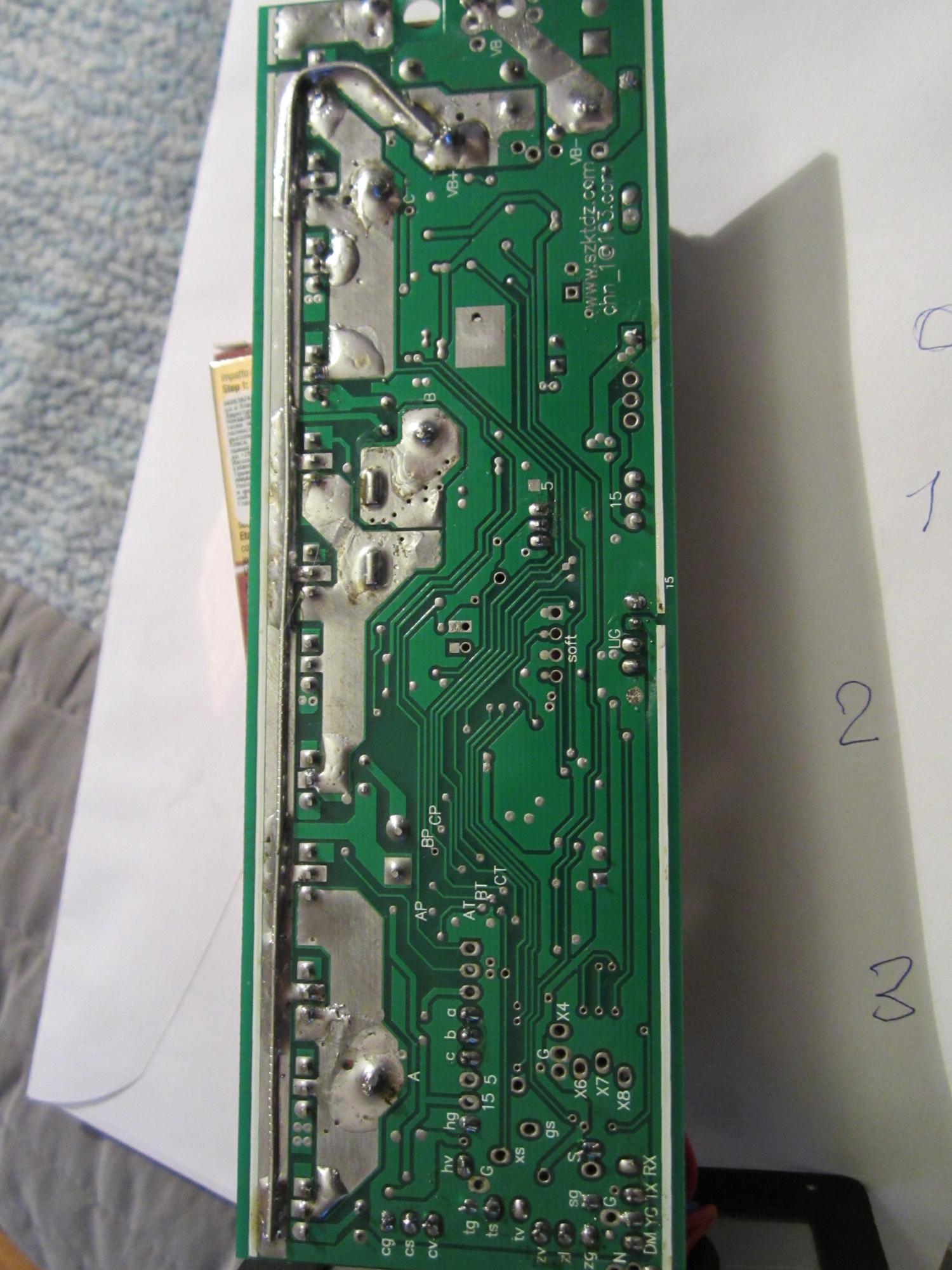

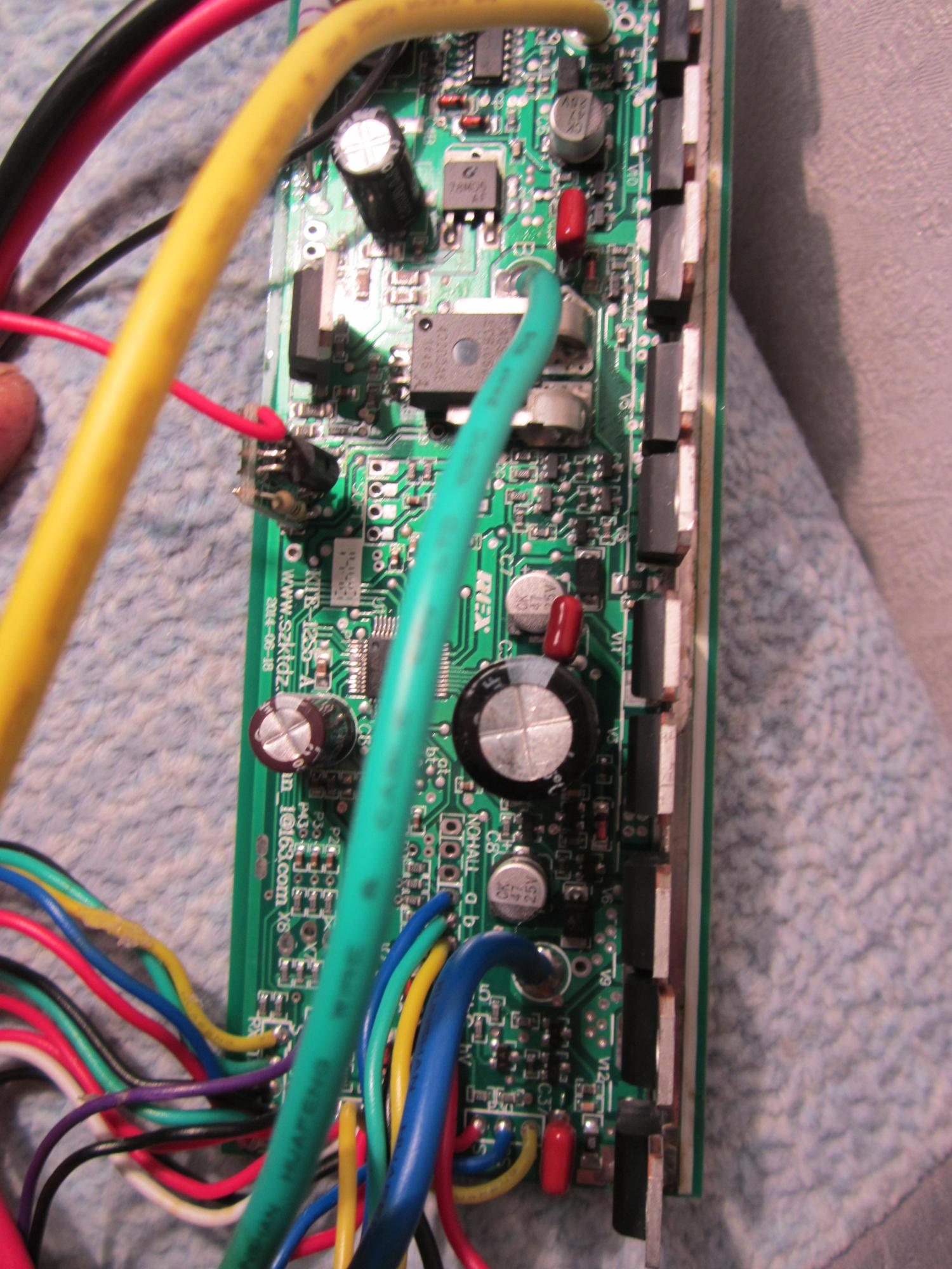

Раз уж вы контроллер разобрали. То на обратной стороне луны платы есть маркировка
Дорисуйте что куда идет так шансов больше точнее подсказать вам.
С фазами и холлами вы я понял разобрались.

[user]Вадим 6366[/user], подключите контроллер, на разъеме 1 измерьте напряжение, если оно равно напряжению батареи значит 0+1 - подключение китайской сигнализации, а 5 я ХЗ что.  Если 0+1 сигнализация то можно их смело под корень обрезать, не нужны они вообще. Остальное понятно

[user]spb-e[/user], Спасибо.  Втащил провода и стало видно, что-куда, - 0 (Ж-CG.   Кр- CS. С- CV ). 1(Ч-VB минус вместе с черным батар.  Кр-UG на микроплато где цифры 1448 ). 2(Ч-G . Фиол-S). 3(кр-ZV.  Ч-ZG.  Зел-ZL  ). 4(Кр-TV.  Ч-TG.  Б-TS  ). 5(ж-RX.  Зел-TX.  Ч-YG.  С-DM.  Кр-N. ) . Тестер есть, батареи на 48 В или блока питания нет. На сайте пр-ля szktdz.com  -описание кон-ра и ее размеры, да еще что-то там про синус, так ли это... Отправил им уже три письма-молчат.

crond

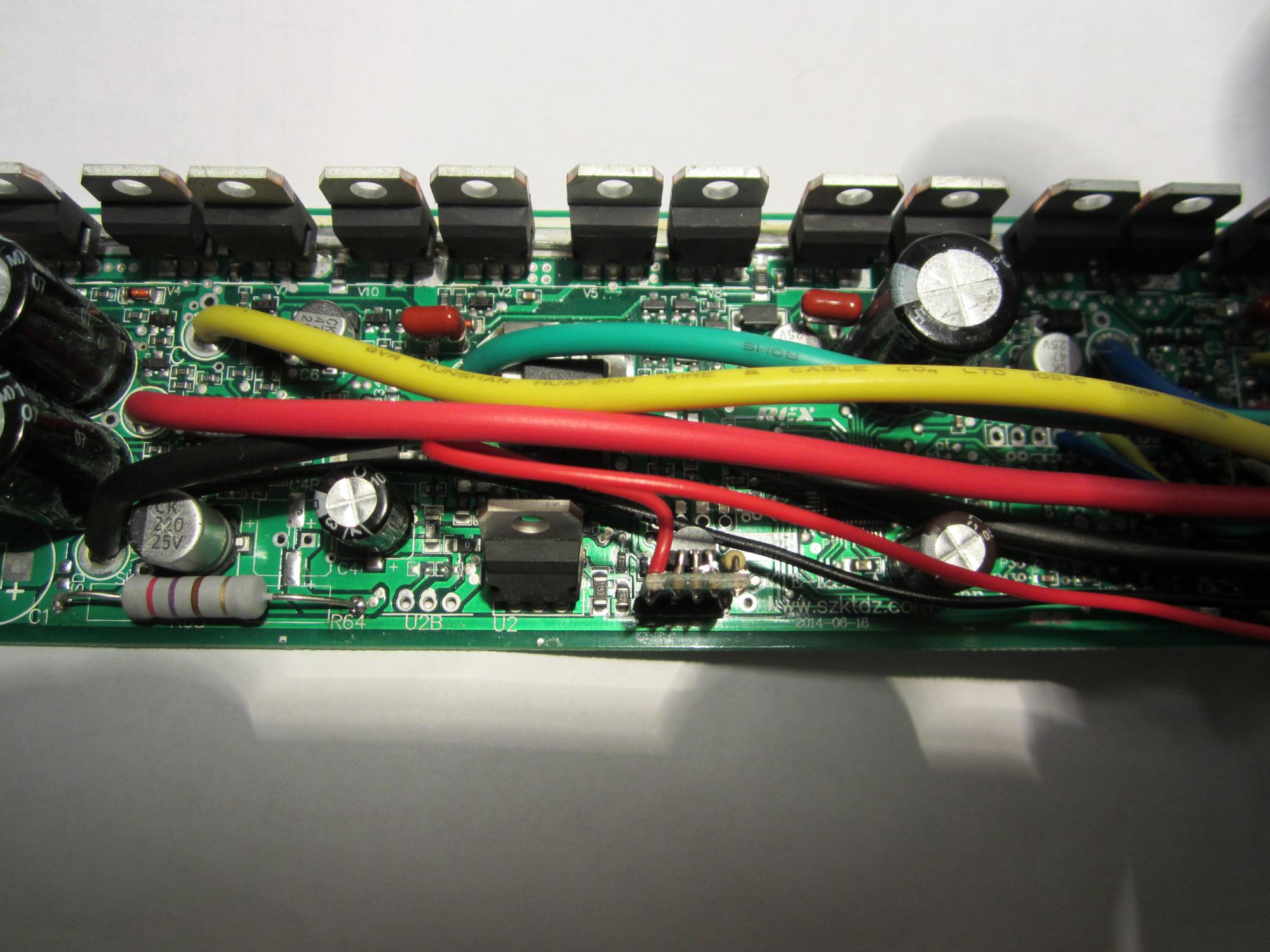

не UG, а LIG = light включение с LED или LCD фонаря/габаритного освещения, мощность света невелика потому что на платке стоит мелкий биполярник (но лучше напишите название транзистора, вдруг окажется полевик с током под 3 ампер, только аккуратно его отгибайте, а то ножки отвалятся, лучше выпаять и глянуть)
2 должен быть тормоз.
3 пасс
4 троттл
5 красный с синим замкнуть (слаботочка) для включения контроллера без дисплеев
