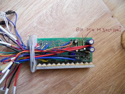

Добрый день. Возле него ( 4 красных) ( 2 синих жёлтый и красный ) .

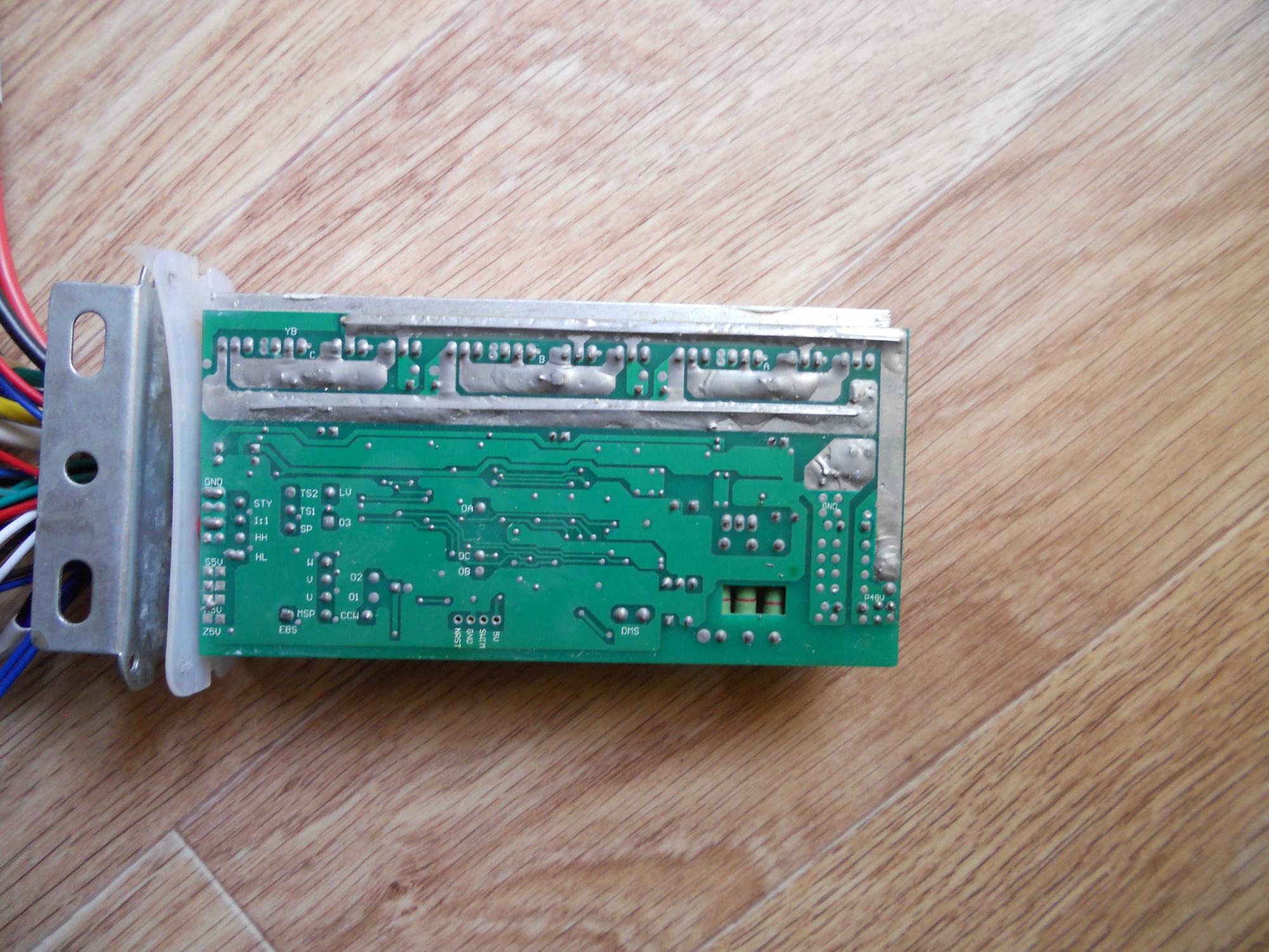

[user]Sonor42[/user], фотку обратной стороны ещё

[user]Sonor42[/user], повезло вам, что так много проводов выходит из контроллера, на "почти все случаи жизни", из-за этого можно даже запутаться. Например: около диода D7 - 4 провода в одной точке
1). Красный (должен быть слаботочкой)
2). Оранжевый (иногда логично использовать близкий по спектру к красному цвет),
3). Но вот тут же запаяны два синих - это в стиле запутатать жителей остальной части земли или "чисто" по китайски какой цвет был в гороскопе на сегодня тот и впаяли.
     Тестером на месте легко найти точку слаботочки, например замерить куда уходит печатная дорожка с больших резисторов в микросхему lm317, значит вход будет с другой стороны резисторов.
или проверить (прозвонить) есть-ли печатная дорожка с катода D7 на точку  S1 скорее всего на 99% есть, но этого на фотографии верхней стороны, как впрочем и нижней не видно.
   Но т.к. я неплохо знаю схемотехнику старых контроллеров (впрочем и новых тоже) и увидел цепь контроля батарейного напряжения в ответвлении с катода D7 на R36 и далее на R37, впрочем D7 явно установлен от переполюсовки неверным подключением напряжения слаботочки чтоб не испортить стабилизатор на 14 вольт (на lm317), небольшой сглаживающий электролит, эти здоровые резисторы, стабилизатор на 5v и может быть даже микропроцессор...
  Это вам не отвёрткой тыкать в печатную плату чтоб искрило или цеплять провода - авось "пропёт" и не быть как я почти ясновидящим потому-что по вашим фоткам только гадать. Подцепляйте оранжевый в + батареи и будет включена слаботочная часть. Все благодарности [user]av404[/user], т.к. он уже подсказал. Кстати я тоже недопонял

Подключил оранжевый , к силовому красному заработал . На ручку газа выдаёт 4,3-4,2 вольта . Спасибо большое.  Наверно нету совместимости с колесом  ,  по цвету проводов подключил к колесу пока не работает и ручка газа не реагирует .
