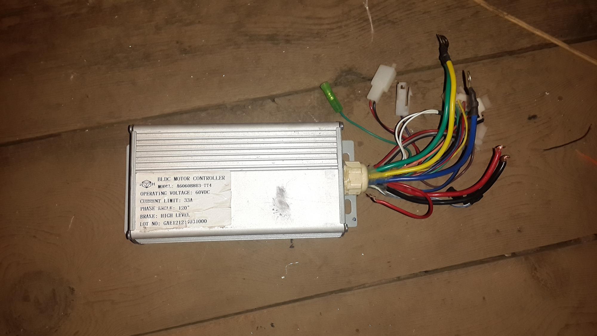

AutoLand
У кого есть инфа на этот контролер? И кто знает куда какие провода подключать? Я так понимаю тут переключатель скорости должен быть, может даже задний ход, два каких то проводка один зеленый и один фиолетовый, может спидометр, а другой тогда для чего? Еще какие то душилке не душилки...
zap
#4751
Посмотрите в этой теме раздел "типовые разъёмы контроллеров" для начала.
А вообще, если хотите что-то узнать о контроллере, для начала разберите его и сфотографируйте плату с обратной стороны, там обычно подписи есть которые помогают угадывать.
