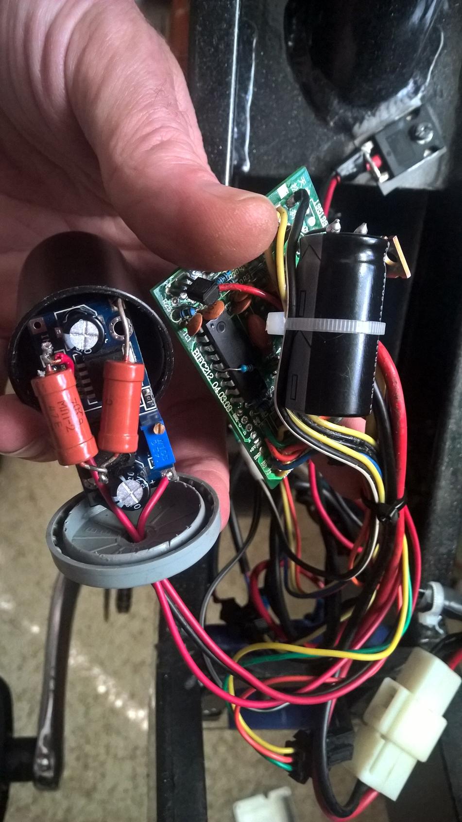

У меня насущная проблема - увеличение пробега. Решаю, как могу...вот пример доработки контроллера
такой "инновацией" - удалил с платы штатную кренку с токогасящим резистором и сменил на драйвер, которые применяют для питания LED снизил ток потребления мотора в воздухе с 1,2 А до 900мА.
(может кто-нибудь подскажет назначение незадействованных выводов "A-D-C-BRK" с процессора PIC16C712-04\P?)
Также с радиатора контролера удалил еше один тепловыделяющих элемент, "подогревающий" выходной транзистор - демпферный диод и закрепил на раме.

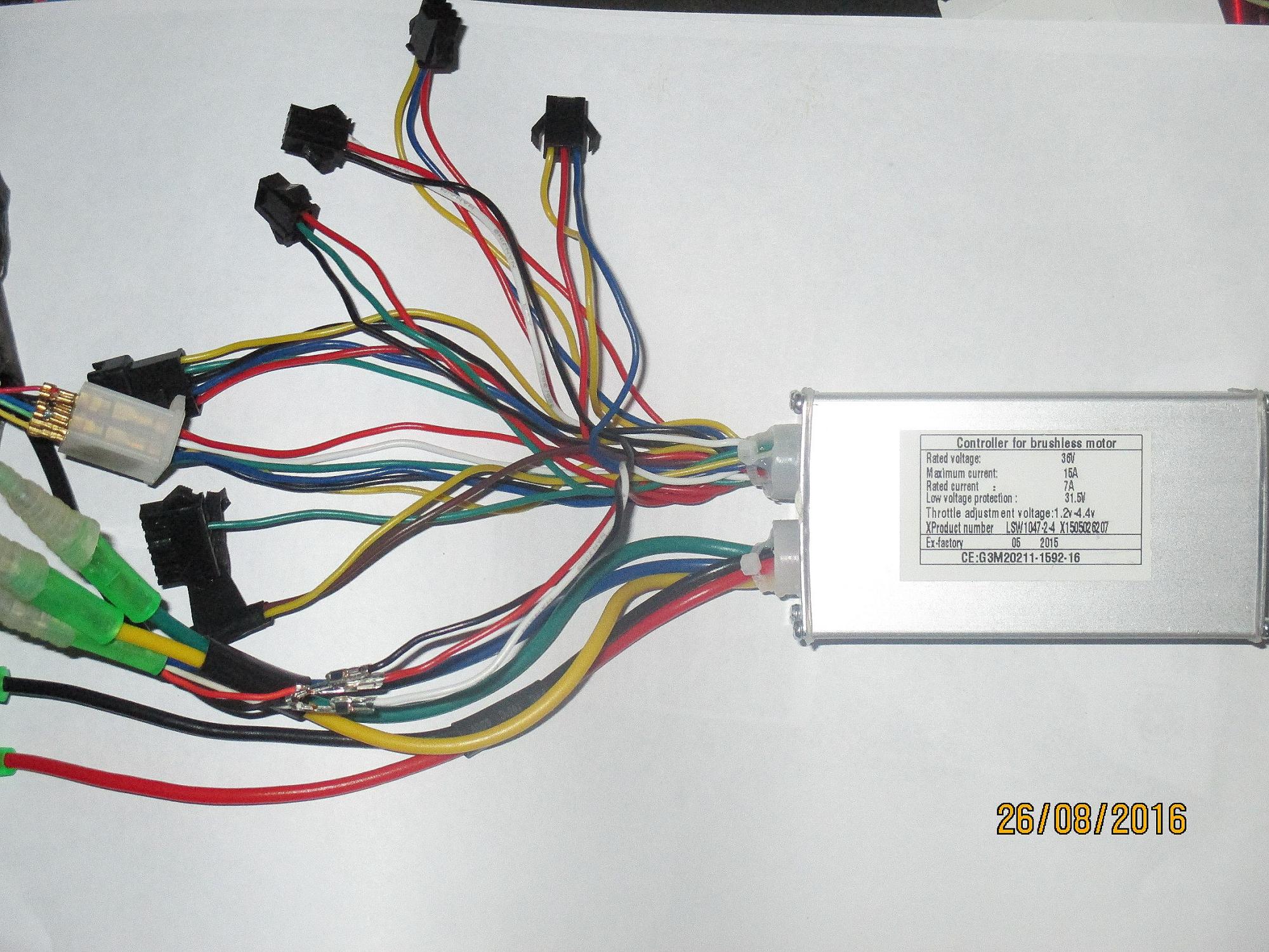

Контроллер YK85s (бесколлекторные моторы, 120 градусов, dual mode).
1. Красный и Черный
(большого сечения) – к
батарее питания.
Тонкий красный (в одном
разъеме с ними) – к замку
зажигания (пока на этот контакт
не подадут напряжение питания,
контроллер не будет работать!)
Кстати, если нужно запитать
контроллер от меньшего
напряжения, например, от 12
или 24 вольт – это можно
сделать, на этом проводе создать
нужное напряжение (более 31
вольта).
2. Желтый, Синий, Зеленый
(большого сечения) – фазные
провода, к двигателю.
Соединить по цветам.
3. Тонкие Желтый, Синий, Зеленый, Красный, Черный – к датчикам Холла внутри
электродвигателя. Контроллер Dual Mode может работать и без них, только во время старта и
малых оборотов ему будет трудно определить положение ротора, получится работа в
экономичном режиме (меньше мощность).
4. Тонкие Черный, Зеленый, Красный – к рукоятке управления мощностью. Если контроллер
работает нормально, между черным и красным постоянно должно быть около 4.2 вольта, а на
зеленом проводе уровень напряжения будет меняться от 1 до 4 вольта, пропорционально
повороту ручки. (Если +4.2 вольта есть, а уровень напряжения на зеленом не меняется, значит, у
вас не исправна рукоятка!)
5. Два белых, с черными фишками на конце – провода для режима самообучения. При первом
включении, снять с двигателя нагрузку (если внешний мотор – то сбросить цепь, а если мотор-
колесо, то приподнять его от пола – пусть в воздухе весит), замкнуть два этих белых провода,
включить питание (сначала замкнуть белые провода, а потом включать питание!) – черз 2 или 3
секунды двигатель начнет вращаться. Если он вращается в нужную сторону, то разомкнуть два
этих провода и выключить питание. А если вращается в противоположную сторону, то
разомкнуть эти белые провода и через 2-3 секунды замкнуть их снова – мотор закрутится в
другую сторону.
Всё! Этого достаточно для нормальной работы контроллера! Ниже перечислены сервисные функции,
которые вы можете при желании использовать, но и без них всё будет нормально работать!
6. Тонкие (с черной фишкой) Черный, Красный, Синий – PAS (Pedal assist system - Pedal Assistant
Sensor), крайне редкая в России вещь, нужна по европейскому законодательству.
7. Белый и Черный – к рукоятке тормоза. Если их замкнуть, контроллер поймет, что вы тормозите
и снимет нагрузку с мотора. (В данном случае, Белый - низкий уровень тормозного сигнала)
8. Одиночный Фиолетовый - высокий уровень тормозного сигнала (если подать на него плюс от
батареи, сразу остановится....). Пункты 7 и 8 - это два варианта включения тормозов,
подключите любой из них, или совсем не подключайте, всё и без них будет работать!
9. Одиночный Синий – выход на спидометр, делает несколько импульсов на каждый оборот.
Количество импульсов зависит от того, сколько полюсов в вашем моторе.
10. Черный и Синий – круиз контроль. Замкнуть их кнопкой, контроллер запомнит скорость и
можно отпустить ручку «газа» - продолжится движение с той же скоростью!
11. Черный и Серый – задний ход (движение назад со скоростью 30% от максимальной).

[user]ZAZ[/user], Вы сэкономили 1,2 - 0,9 = 0,3А, если умножить их на напряжение Вашей батарейки и сравнить с мощностью мотора, то станет очевидно, что это не о чём...
"A-D-C-BRK" - что-то связанное с тормозом (BRK = brake = тормоз)
И ещё, из опыта. Если что-то из полупроводников переставляете на нештатное место (например, Вы пишете пр демпферный диод), хорошенько изолируйте от "массы". У меня, например, одна из фаз обмотки двигателя иногда подмыкает на раму, и получаются замечательные эффекты, иногда с фейерверком :)

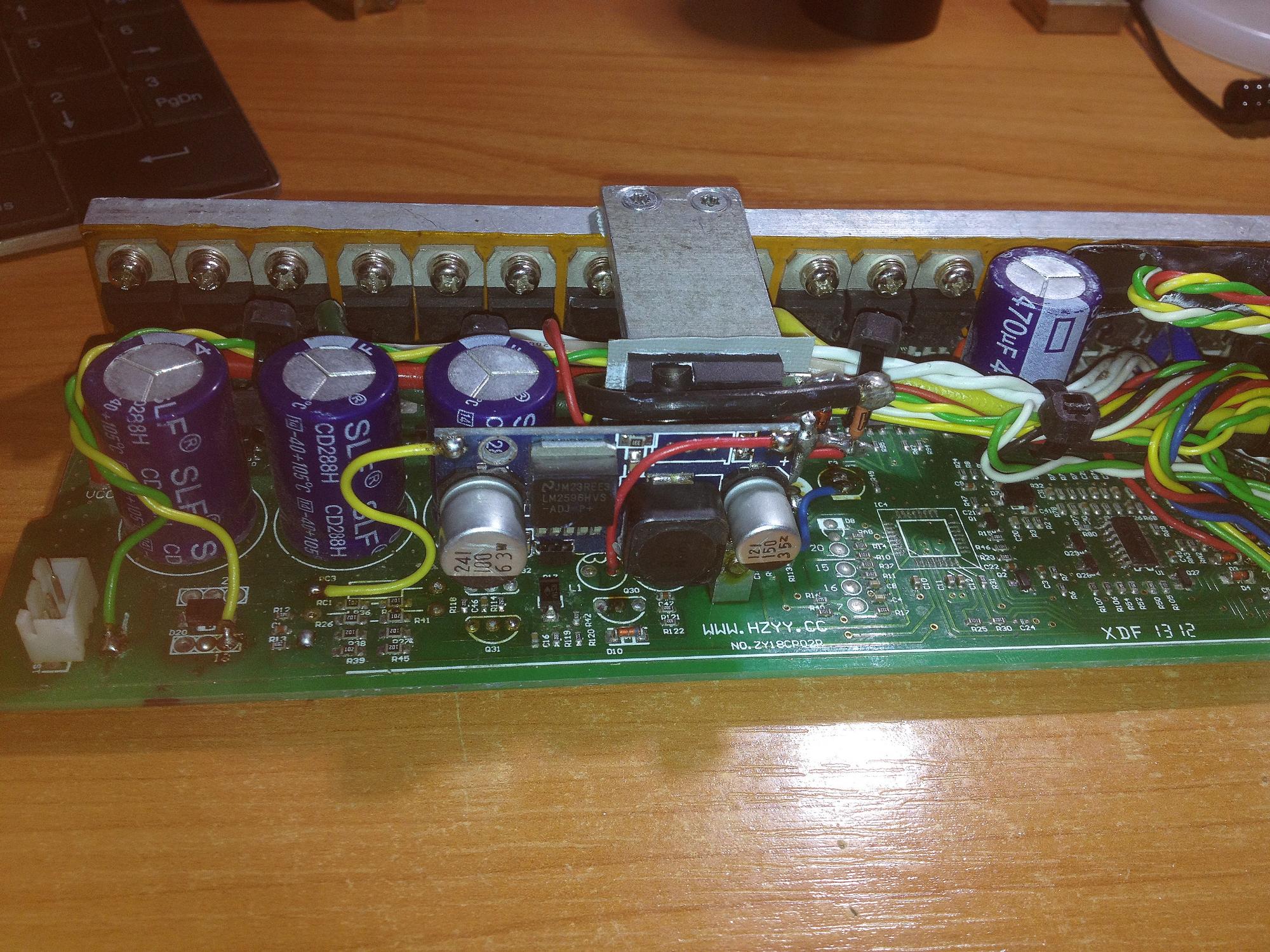

[user]av404[/user], если ездишь по городу по дорогам на общем основании (как я), то приходится стремиться к скорости движения окружающих автомобилей. То есть всегда стараться ехать с максимально возможной скоростью чтобы поменьше мешать друг другу. А на максимальной скорости и мощность двигателя максимальна. Так что не знаю откуда Вы взяли 3-4-5А, я всегда еду с ручкой до отказа.
Но, впрочем, аналогичный компенсационный стабилизатор я у себя тоже в контроллере поменял на такой (не смотрите, что китайцы пишут максимальное входное напряжение 50В, там на самом деле по даташиту можно давать и 60 В).

[user]E30M20B20[/user],
так на фото и стоит такой модуль, может быть только не на LM2596HV. И  на ибэе они дешевле на четверть бакса  ;-)

#4760
[user]Dorn[/user], ну да, на фото подобный, только с оксидными дешёвыми электролитическими конденсаторами, и непонятными двумя двухваттными резисторами.
А на алиэкспрессе так дорого именно потому, что HV, иначе можно найти и сильно дешевле:)
Вот фрагмент моего контроллера (правда уже без процессора :facepalm:)

Dorn
[user]E30M20B20[/user],  я не ошибся по поводу ибэя , цены и HV. Элементарный поиск покажет Вам, что там действительно дешевле, а с оксидными кондёрами  подобные DC-DC преобразователи работают у меня  в не менее экстремальных температурных режимах, правда не на электротранспорте и  с радиаторами на микросхеме с двух сторон , уж порядка 3-х лет без выхода из строя.  Главное токи не превышать.
А куда процессор подевался, поделитесь ноу-хау?
