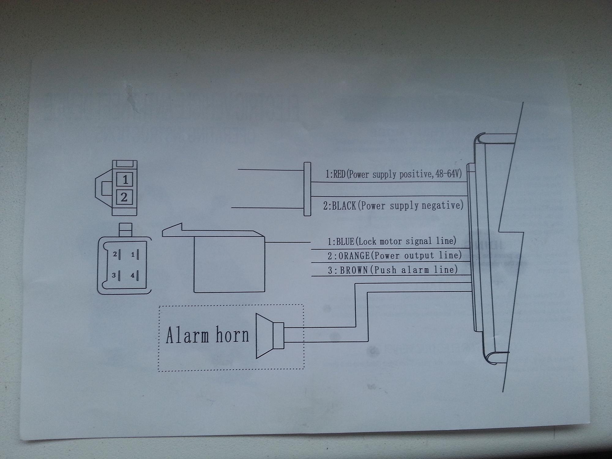

Сигналку когда велосипед в доме планирую отключать от питания, а на улице за несколько часов покатух много енергии из 37 А акамулятора не высосет.
Моя цель получить такой себе безключевой доступ (вкл. откл. слаботочки с пульта). В сигналке такая функция есть. Продаван контроллера скинул фото подключения .Но так подключать не спешу, есть сомнения.

В целом правильно, только не ясно зачем фазный заходит в сигналку, возможно коротит на +акк когда реле отпущено, или на общий через дополнительный контакт реле или второе реле, чтобы колесо тяжелее крутилось. Что-ж -это "тоже эрзац вариант" для экономии энергии потребляемой контроллером 30-50ма. Точка противоугонки (найти и замкну на общий) реально сопротивляется против варианта руками укатить. В этом же "китайском" варианте, при корочении фазы, можно увести транспорт со скоростью 3-7-10кмч (в зависимости от тяговитости и диаметра МК), если контакты реле и тонкие проводочки в сигналке не отгорят, на это может повлиять как физическая сила угонщика, так например и уклон с горы.
  Чтобы сигналка не кушала 8-10ма поставить тумблер в разрыв тонкого красного идущего в сигналку.
  Толстый красный и толстый чёрный с контроллера можно не отключать от аккумулятора, чтобы не было большой искры при каждом подключении к аккумулятору.
Плохо, что китаец не выложил хотя бы простейшую схему сигналки, какие там контакты все ли контакты "сухие", а то синих провода 2 это неспроста!
В коробке была недосхема. На выходе из сигналки идёт отдельный один синий на конце с заплавленной термоизоляцией и это просто антенна.

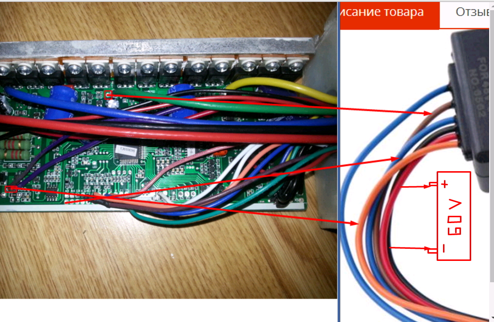

Включите сигналку отдельно и замерьте выходящие напряжения в двух режимах (потом можно проверить замыкание контактов омметром на + или минус, главное не спалите Цэшку) при охране и при рабочем режиме, вполне ясно, что при снятии сигналки на оранжевом появляется +батареи. Кстати там в блоке щёлкают релюшки или тихо при переключении охр/езда?
   Чуть сложнее понять куда подключается коричневый, скорее всего это подобие входа для детектирования сигнала сотрясения, но для вашей сигналки это когда колесо начнут вращать в режиме включённой сигнализации. Стало ясно при просмотре добавленных вами фотографий.
Синий действительно подключён неправильно - надо на точку стояночного тормоза, возможно это А3. Про другой синий-то я не догадался, что это антенна, их изолируют петлёй с кембриком или как у вас заплавили изоляцию.

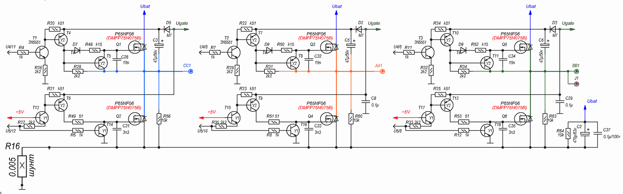

Понятно, коротят нижние феты через "минус" желтой и синей фаз при включенном контроллере.  :facepalm: Их там по 3 в параллель. Примерно такая схема, только по 2 вверху и по 3 внизу на фазу
Можно конечно прозвонить нижние феты этих фаз...но если бы торможение происходило все время, а не от вкл-я контроллера.  :bn:
Прозвоните еще эти 2 фазы контроллера в режиме "диода или измерения сопротивления" при отключенных фазах мотора в обоих направлениях

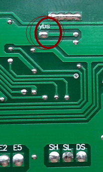

С точкой Х можно попробовать(у меня она ХХ, но и конт-р другой), рекуп должен заработать при нажатии на ручки тормоза(их надо подключить) А точка YBS как-то задействована сейчас? Может это рекуп-я?

Точка YBS никак не задействована, хотя китаец продавец в записке в коробке написал , что в контроллере есть функция ABS тормоз.
