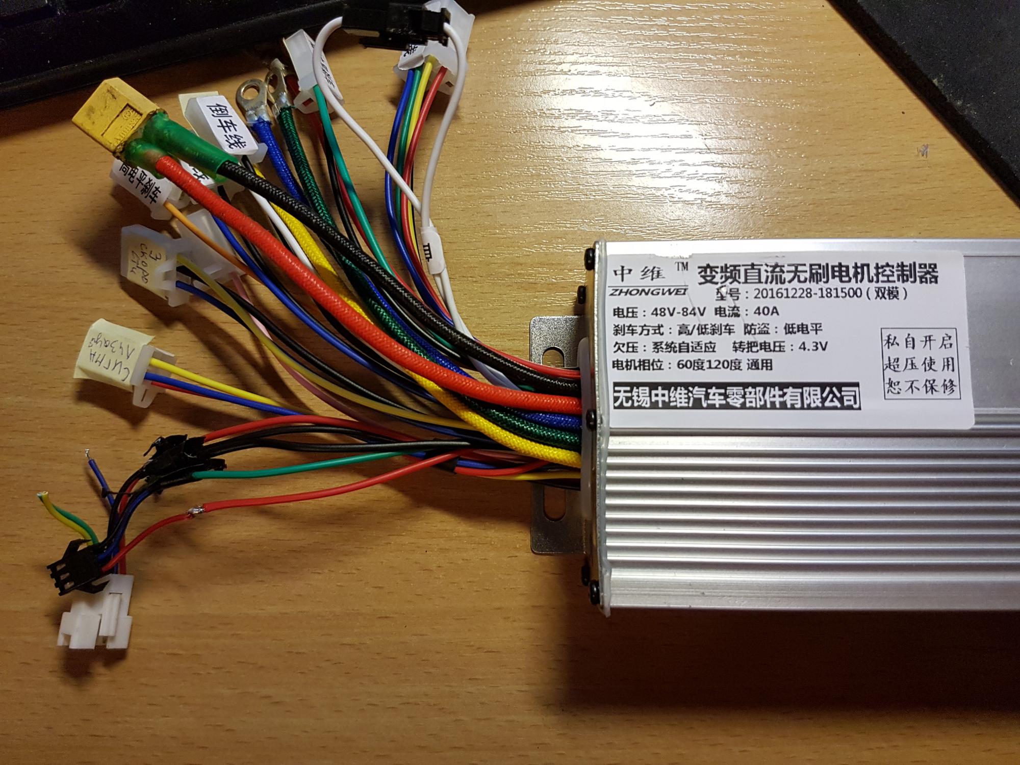

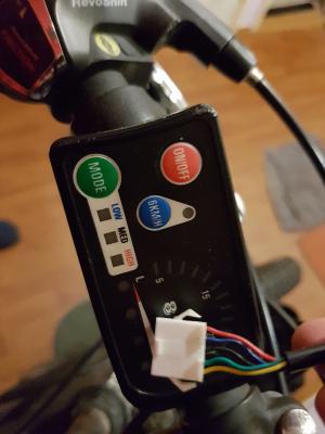

Привет ребята, привезли контроллер из Китая, не получается подключить его, помогите подключить пожалуйста. Попереводил названия с китайского, группа из проводов к сигнализации есть, там для питания сигнализации два провода, подсоединил их к двум с панельки запуска которая была(на панельке ещё заряд показывался, круиз и можно менять мощность педального ассистента). С проводами к батарее вроде разобрался, красный и черный в оплётке, их подключил, к двигателю такие же толстые в оплетке 3 шт + штекер на 5 проводов(что то с холлом связано) (который подошёл тоже). Включаю как обычно подержав кнопку недолго пишет что батарея разряжена, хотя она полная (это скорее всего из за того что я измерительный провод какой то не подключил) и при нажатии на ручку газа 0 реакции. Газ тоже нашёл, там 3 провода как и на ручке, по цветам составил. Ещё провода которые нашёл(High lever brake 2 провода, low lever brake 1 провод(к ним тормоза подключаются, но у меня у тормозов по 2 провода, не представляю как их подключить), круиз, задний ход, 3 скорости какие то(80 100 120), белый провод самообучения непонятно для чего который на себя замыкается, не понимаю только что за провод неподписаный в группе проводов с сигнализацией и один красный провод у которого разъем как у проводов к батарее и двигателю)

Jeca
#5041
Цитата: Nikitk от 28 Янв. 2017 в 22:04
Это ваши художества?
Какое напряжение на АКБ?
High lever brake 2, low lever brake 1 Это отключение мотора и включение рекуперации.
Перед первом включением вывешиваете колесо, замыкаете обучающий, даёте питание. Он начинает вращать колесо. Если направление верное размыкаете провода. Дальше не помню.

А это кажись разъём панели. Без неё ни куда не поедет.
Nikitk
Да, спаял быстро чтобы проверять. 48В батарея (53 вроде была если быть точным). Так а что мне ещё припаять к разъему панельному тогда? Всё что я смог найти похожее это только питание, ну и круиз, он мне не нужен впринципе. И куда тогда на этом контроллере тормозные ручки подключать? Т е если обучающий провод замкнут то оно должно и без газа крутиться?

[user]Nikitk[/user], А на кой леший было паять? Он без дисплея шёл.

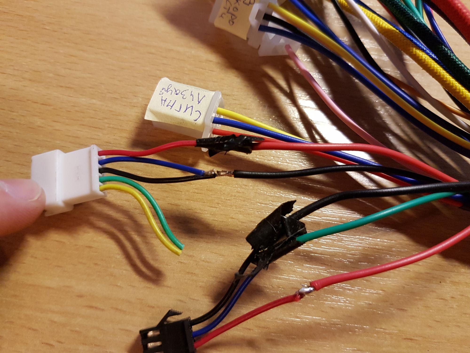

Nikitk
Ну чтоб держалось - спаял, скручивать неудобно тут было бы. Панелька без дисплея, она на фотке есть. Или кто без дисплея шёл?
Я без понятия, а как понять понять включена ли блокировка? Может и включена

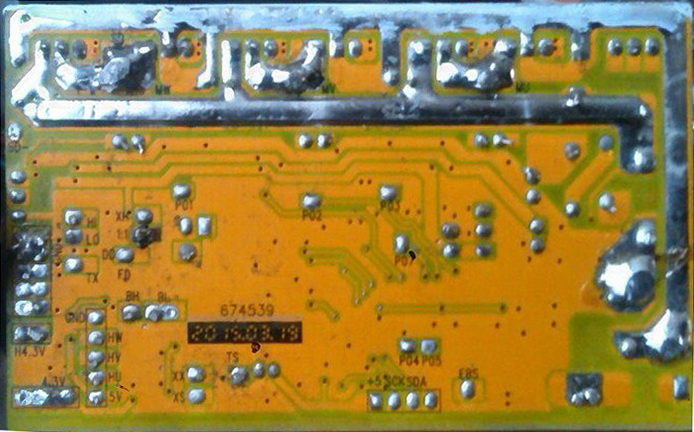

RuslanSul1985
Здраствуйте всем. Есть сие чудо, с распиновкой разобрался без проблем, есть два вопроса 1) есть выход тормоза hi(фиол - на плюс), lo(пара: оранж на черный(-)) и на плате есть точка EBS не распаяна проводком --- нигде не сказано в описании про рекуперацию, будет ли она на hi? возможна ли вообще с этим устройством? стоит пока не закрыл коробочку припаять на EBS - GND петлю? 2) Как бы есть контакты (+5, SCK, SDA, 0) под кабель к компу? или он мне не полезен нисколько в плане настройки каких либо параметров?
Jeca
[user]RuslanSul1985[/user], Есть рекуперация а есть электротормоз. Когда фазы коротятся.
arealex
[user]Nikitk[/user] ты зачем провода порезал? было желание спалить контроллер?
Добавлено 29 Янв. 2017 в 09:12
основные разъемы монитор, питание, фазные, холлы
arealex
[user]RuslanSul1985[/user], высокий и низкий тормоз просто отключает контроллер, ЕBS электронный тормоз и два варианта исполнения 1 замыкает обмотки мотора 2 включает рекуперацию
Nikitk
Цитата: Jeca от 28 Янв. 2017 в 23:27
Чтоб держалось, есть кнопка. Чтобы поехало нужно подключить фазызы МК, подключить ручку газа, подать питание, запитать логику.
Какое напряжение приходит на ручку газа. Расцепите обучение.
Фазы мк подключил + штекер на 5 проводов (они вместе), подал питание, подключил ручку газа. А что значит запитать логику? У меня на предыдущем контроллере нужно было для включения двигателя зажимать кнопку включения, сейчас я кинул от сигнализации питание к этой кнопке и когда зажимаю то загорается индикатор питания, померял напряжение, туда 54В идёт, но на ручку газа 0. Я перепаивал потому что у меня 1 штекер только подходит, это к двигателю, остальные все разные, причём они не просто разъемами отличаются, но и количеством проводов. А какая кнопка есть, не понял про кнопку. Обучение расцепил

Так а как мне ещё его подключить то если провода не резать? Вот у меня с монитором проблемы походу. Может там для разблокировки сигнализации есть ещё провод какой то и я его на одну из кнопок выведу которые на панели?

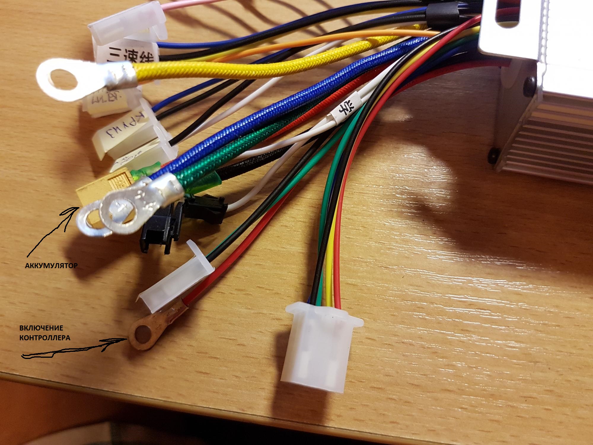

Nikitk
Не, чуть по-другому, только что нашёл ) Нужно было этот красный провод подсоединить с синим проводом который из панели идёт. Осталось теперь найти как то где тормоз двигатель отключать будет и батарею хотелось бы тоже видеть.
Nikitk
А может кто-нибудь знает где тут провод для измерения состояния батареи может быть? И high level brake это штекер который будет отключать двигатель при нажатии ручки тормоза?
arealex
батарея с красного жёлтый спидометр.    high level brake отключает на +5

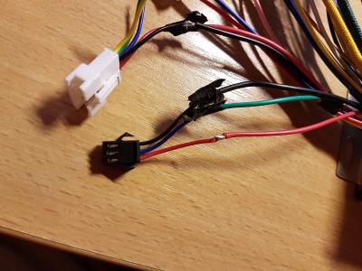

Jeca
но на ручку газа 0.
Фазы надо, штекер на 5 проводов может подождать.
Подовать питание и ковырять после провода нельзя. С начало подключить, после запитать.
Включение контроллера происходит путём подключения отдельного провода к АКБ.
Разъём сигнализации преднозначен для сигнализации. Или вы свою машину заводит бросив времянку от фары и включив дальний?
На сегнализацию приходит вся батарея, так и должно быть.
На ручку должно приходить 5 в. Если нет, логика не запитана, никто никуда не едет.
Кнопка любая, позволяющая однозначно получить соеденение без танцев. С дисплеями(пультами) от других контроллеров.
