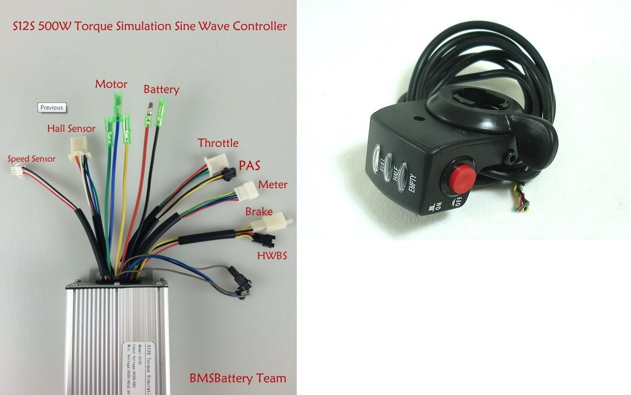

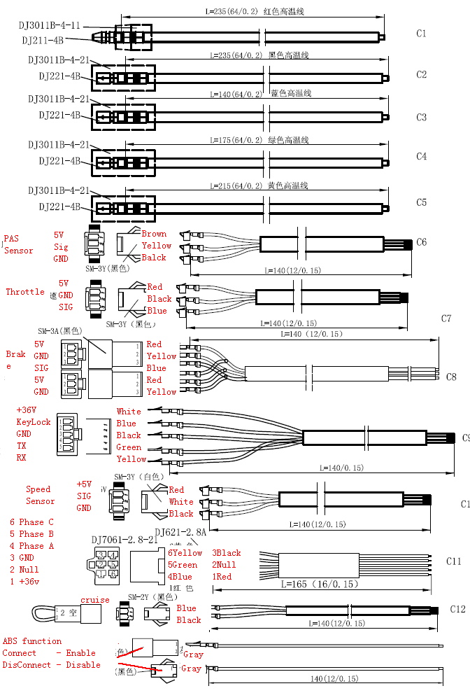

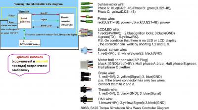

на ваше рассмотрение предлагаю вариант подключения слаботочки контроллера S12S от bmsbattery и курка газа от wuxing без использования LCD.
собственно сами устройства:
схема подключения контроллера(некоторые цвета не совпадают,но в целом смысл понятен)
и сама схема
вроде ничего не накосячил?

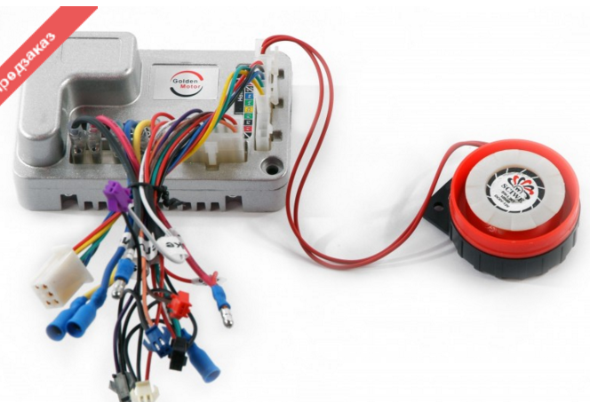

У меня на заднем МК такой стоит :  http://goldenmotor.ru/zapchasti/controller-mp2-bac-0282p/
ЦитироватьТак они все не дорогие, баксов 300. Или любой 700 ватный, за 20ку и пояльник.
