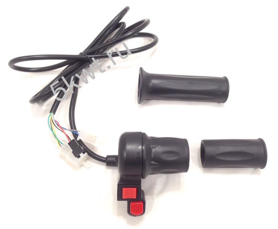

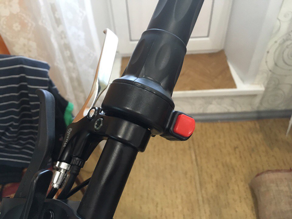

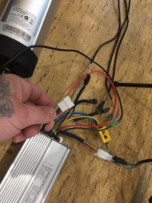

Прошу помощи.
Не работает мотор-колесо. всё по схеме. думаю косяк продавца - не та ручка газа к нопками. дисплея нет. думаю что можно где то поставить перемычку для включения?
по идее должна быть такая ручка:
Piramidon
[user]vold3mar[/user], контроллеру нжен слаботочный плюс от батареи, по всей видимости он находится в разъёме, который в руке, обычно тонкий красный, иногда оранжевый. Его нужно для пробы напрямую подключить к плюсу батареи, для дальнейшей постоянной эксплуатации можно подключить через кнопку, расположенную на ручке газа. Ну и правильный подбор фазных и холловых проводов никто не отменял (не факт, что они совпадают по цветам)
vold3mar
Тоесть я от аккумулятора плюс соединяю с красным тонким в руке. ничего не спалю?) Замерил напряжение в этом разьеме - 54В (красеный-черный провода)
vold3mar
Ничего не изменилось
