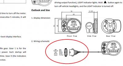

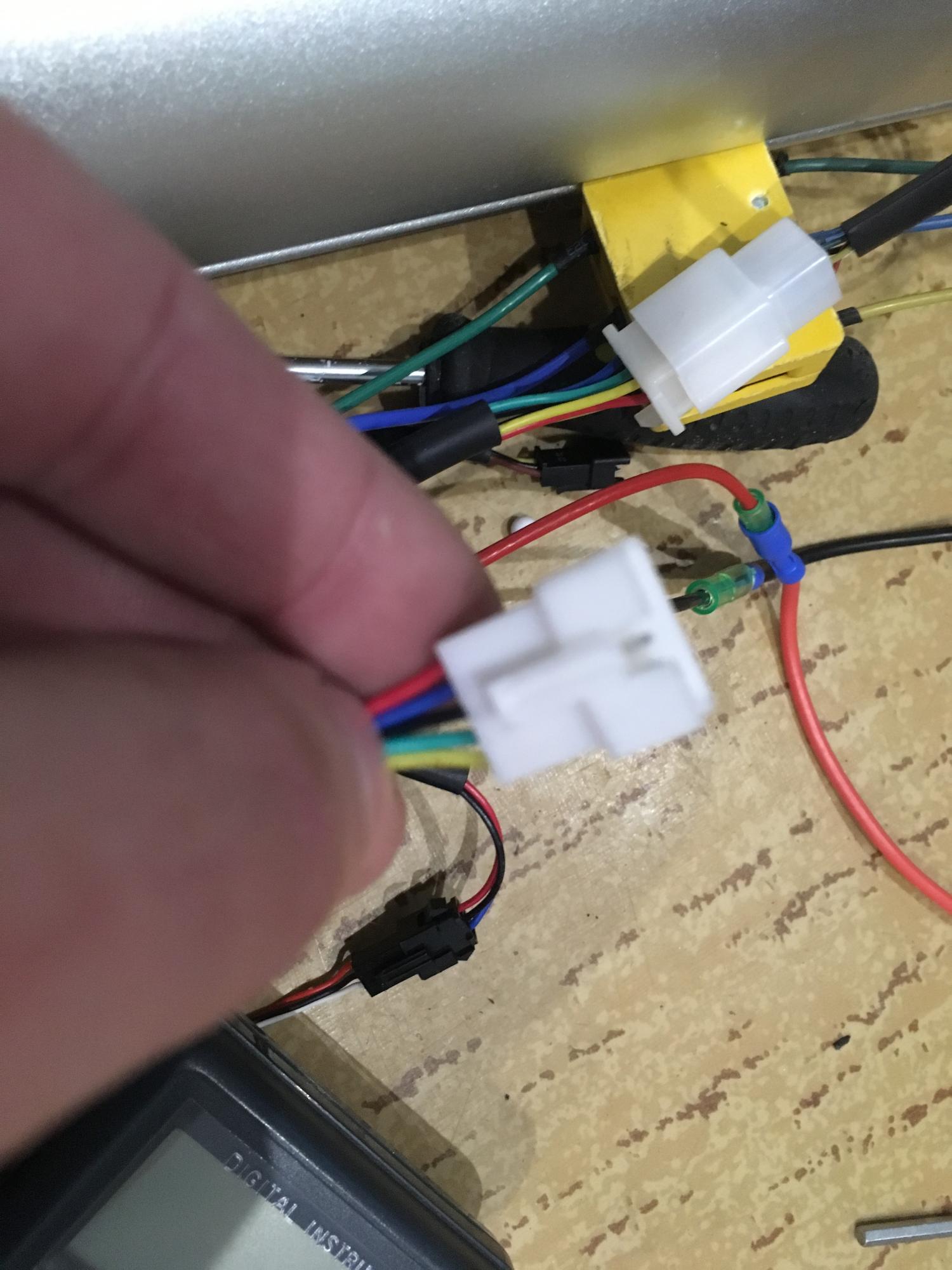

Думаю тут ответ. + питания к синему?
Serge_e
[user]vold3mar[/user], поищите как запускается контроллер без дисплея LCD-3, там надо замыкать между собой data1 и data2 и еще какие-то 2 провода (не уверен какие), примерно видно на картинке у е4байк: https://static-eu.insales.ru/images/products/1/736/85287648/DSC_8617.jpg

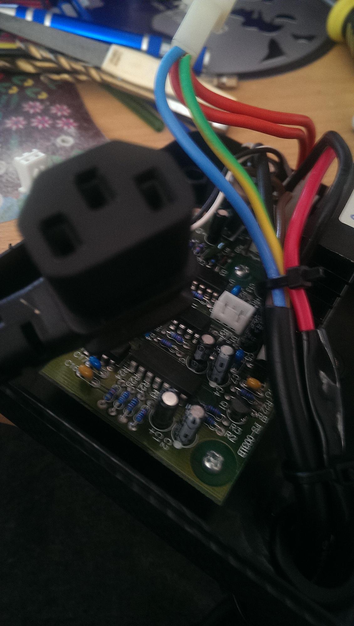

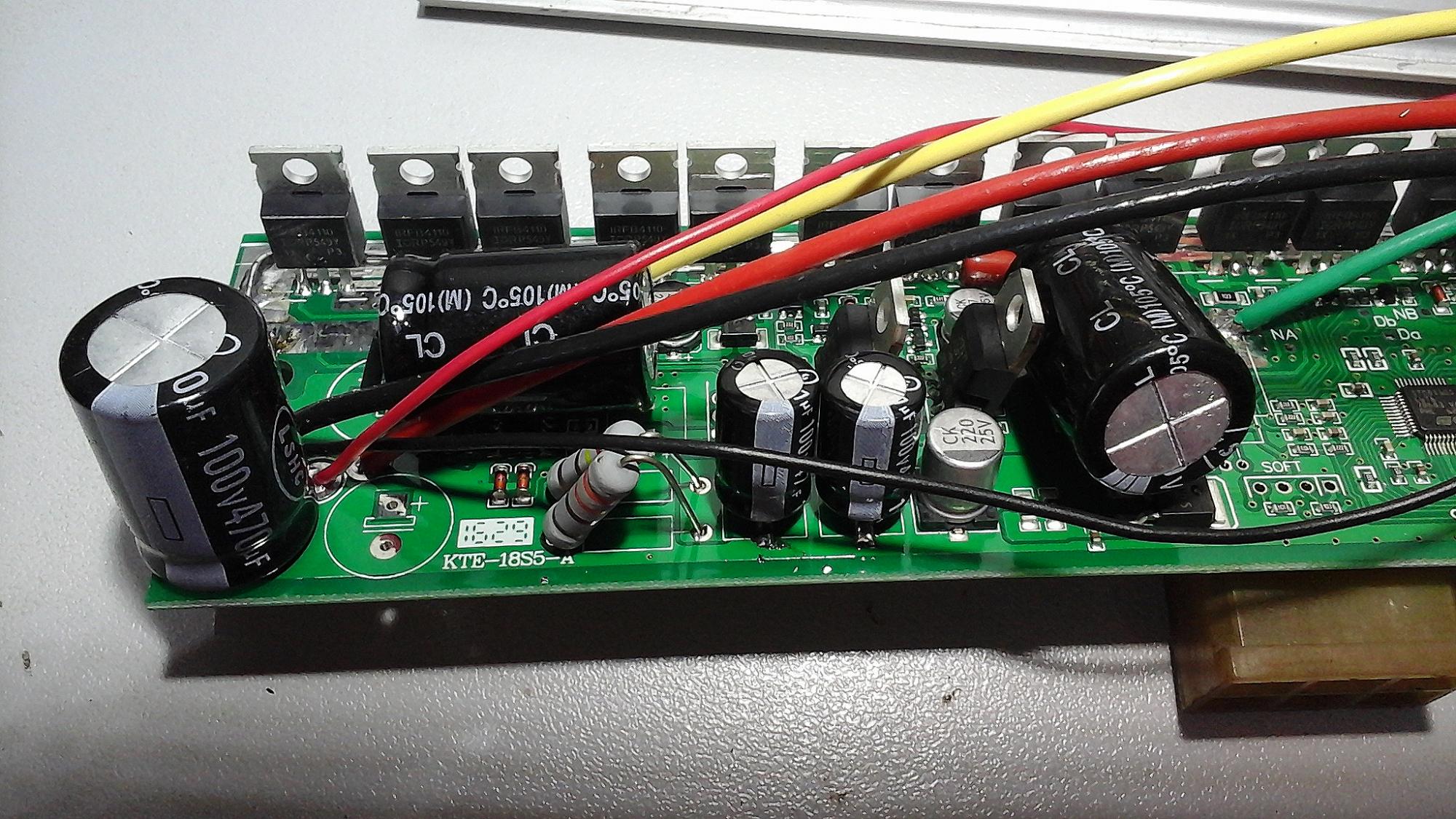

.Товарищи приветствую вас.Задался вопросом,что будет если в делитель отвечающий за отсечку воткнуть не подходящий резистор.ТЕ у меня стоял 320 кОм, я поставил 10 Ком(что под рукой было).Контроллер работает,колесо крутит.Напряжение контролирую вольтметром и пищалкой. PS в процессе проверки неподпаяных площадок на плате,пыхнуло два силовых фета.Скорее всего где-то рука дрогнула и промахнулся мимо.Не может же это быть из-за делителя неправильного?

vold3mar
Благодарю за помощь!
Получилось перемкнув синий и красный. Джампер от компа служит перемычкой.

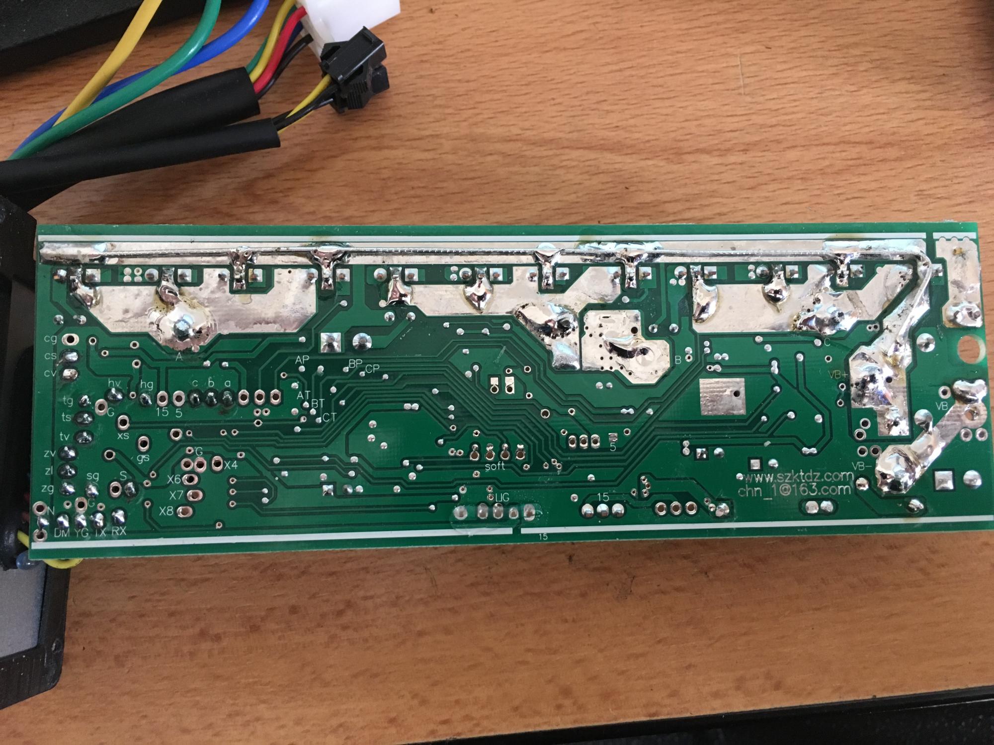

vold3mar
#5278

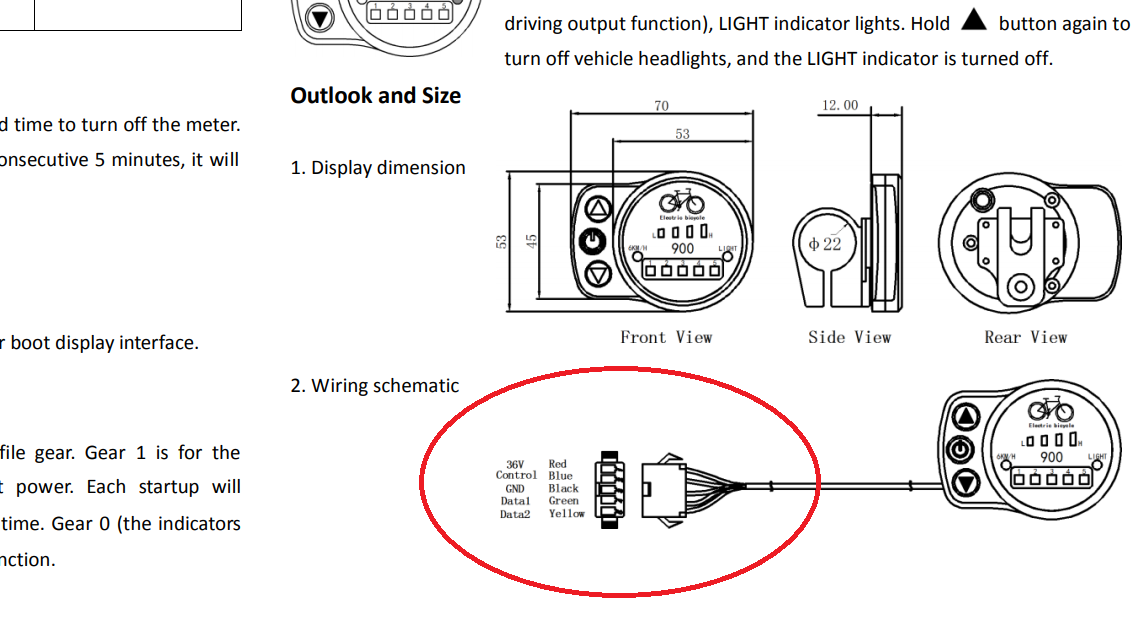

Всем привет. У меня вопрос. Ехал, ехал и бац - всё отключилось. Мотор колесо чуть теплое, такой же контроллер. Выключил, включил аккум, достал и вставил перемычку, но теперь мотор не крутится с преждней скоростью. Такое впечатление, что включилось какое то ограничение.
Можно ли убрать это ограничение БЕЗ LCD 3 дисплея?

Serge_e
Попробуй замкнуть data1 и data2 между собой

роман73
На эти контроллеры есть распиновка? Неделю уже ищу по форуму. Может кто ткнуть куда смотреть
А-то ужо глаз дергаться начал 😢

vold3mar
Увы, не помогло

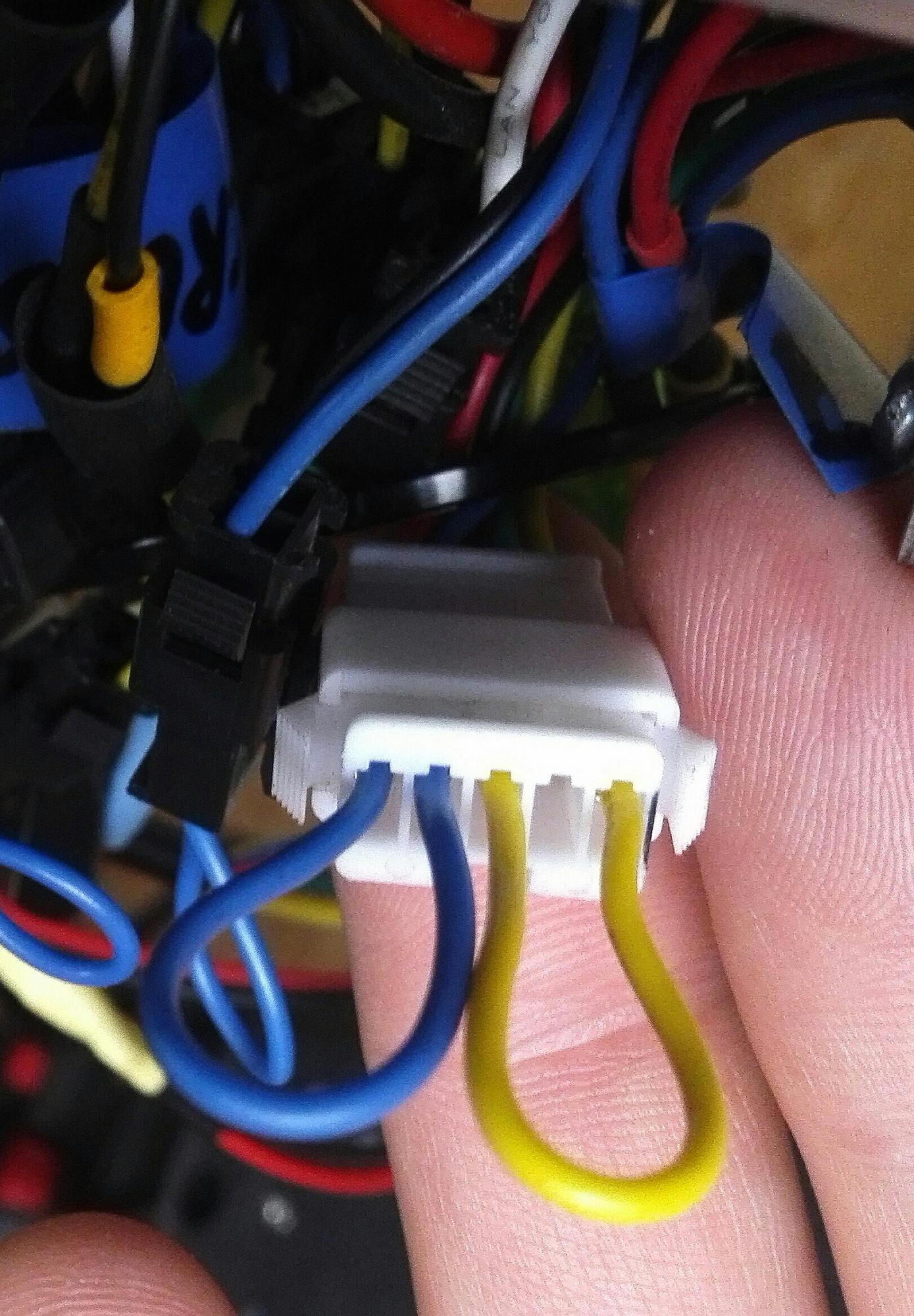

newsky526
#5285
Уменя , такая перемычка, все работает.

роман73
желтая перемычка для чего? у меня без нее работает. хотя тоже стояла
lewa011
у меня эта перемычка соединяет RX с Gnd-- блокируется передача данных с дисплеем (у меня его нет)
newsky526
Честно говоря , без понятия , мне китаец контроллер прислал с этой перемычкой.
Миникрошка 4 витка
роман73
Мне также.  Хотелось бы знать зачем замкнут желтый провод. Езжу без него и разницы нет
VladimirA
Это защита входа Rx от возможных наведенных помех.

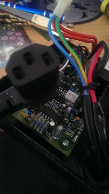

Pokurim

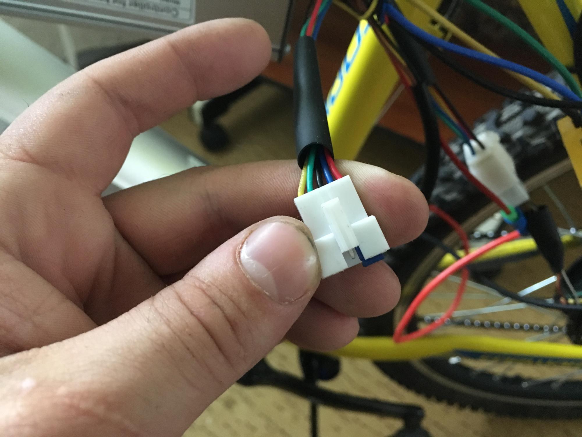

Всем Привет, чтоб не открывать новую тему спрошу тут .
Есть контроллер с
аккумулятора в него заходит два провода , синий и желто-зеленый , как узнать какой из них плюс ?  Фото штекера тоже видно  на фото
