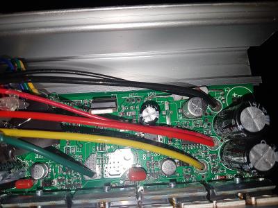

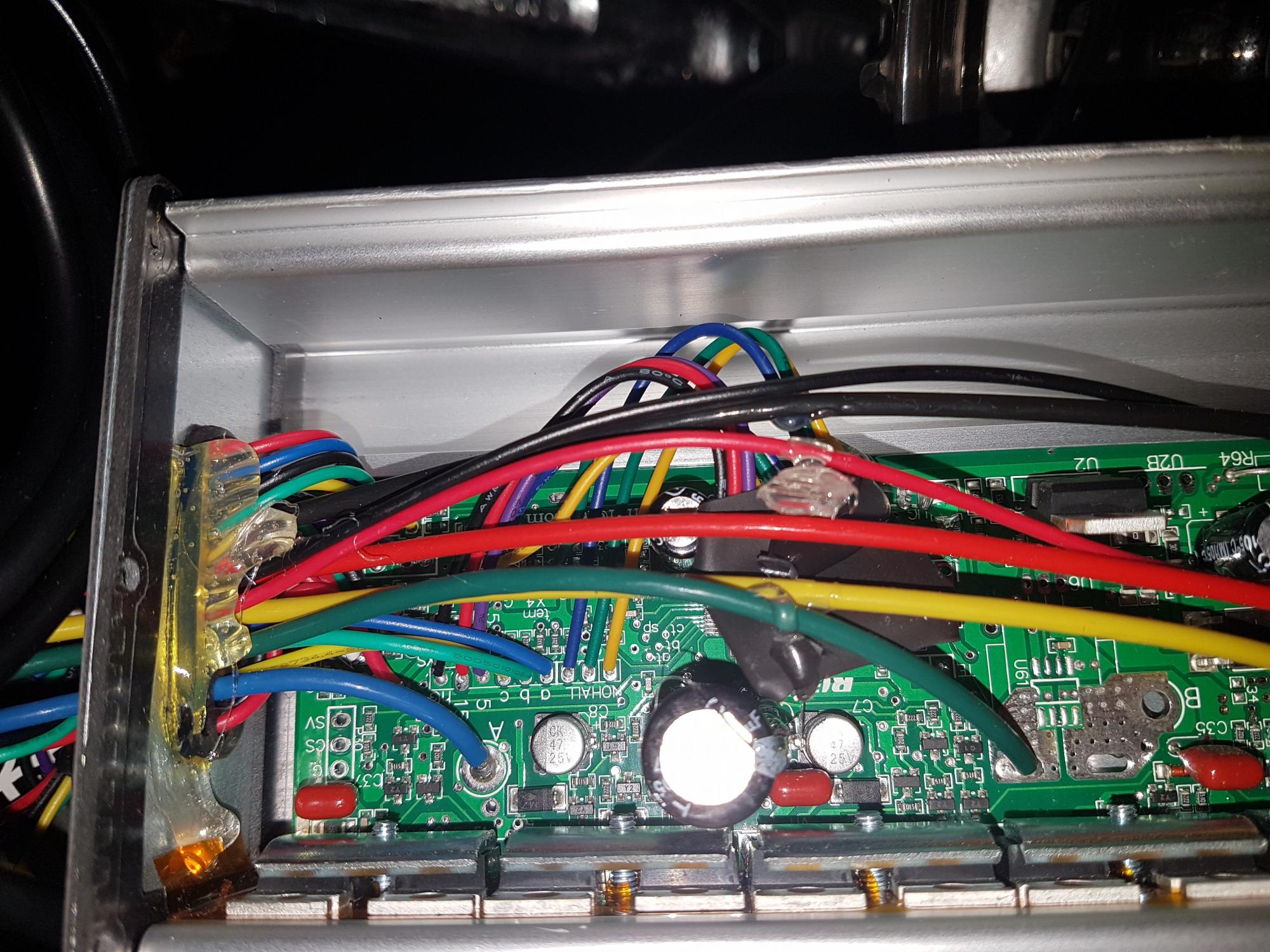

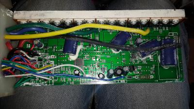

Добрый день.
Приобрёл себе новый электровелосипед - движок 1000W, 48V + 15А*ч батарея 48V + контроллер KT48ZWSRLT + KT-LCD3.
Максимальная скорость должна быть 50 км/ч.
Сразу после покупки решил проверить его по трассе, и по ровной дороге он поехал 60-65 км/ч, и по родному спидометру, и по спидометру идущей рядом машины.
До вечера я успел вытащить и упаковать контроллер обратно в его сумку на раме и случайно сбросить пробег, пока разбирался как включается подсветка на KT-LCD3.
А вот уже вечером максималка внезапно стала уже 50 км/ч, даже если ехать с горы, контроллер просто снимает питание с двигателя, судя по встроенному в LCD ваттметру, и держит 50.
Максимальная скорость в KT-LCD3 стоит 72, как по умолчанию.
Пробовал выставлять меньший диаметр колёс, максималка не изменилась, то есть он по тахометру что-ли ограничивает мощность?
Подумал, что может быть где-то разъём отцепил, пока туда-сюда его перетыкал.
Но нет, все разъёмы на месте, только два отсоединены: питание для фонарей, и какой-то разъём на три маленьких провода, я так понимаю это переключатель скоростей, которого у меня нет.
Подскажите пожалуйста, кто виноват и что делать?

1. У меня, похоже, душилка программная, не вижу перемычки, ни снаружи, ни внутри контроллера. Или надо радиаторы скручивать, вынимать плату и снизу смотреть?
2. Круиз-контроль, это в смысле, настройка C7? Она выставлена в 1, то есть круиз контроль включён. Попробую выключить и проехаться.
АПД: К сожалению, нет разницы. Вот что еще интересно - когда измерение скорости (P2) стоит на встроенном датчике колеса, то значение текущей скорости появляется через 20-30 секунд после включения контроллера и начала езды, а при выборе датчиков Холла - появляется сразу, хоть и измеряется с небольшой погрешностью. Может быть всё-таки отвалился какой-то контакт - и это причина проблем? Осциллографом могу, конечно, потыкаться, только что там должно быть на датчике скорости колеса?
Или проще попробовать сброс до заводских настроек и настройку с нуля у LCD?
