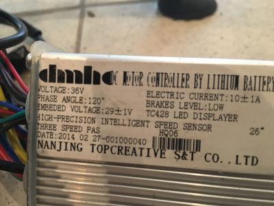

Имею вот такой контроллер, работал с мотором MXUS 250-350вт. Сейчас заменил мотор на MXUS FX-15 500вт. Подойдет ли этот контроллер для этого мотора или надо менять, то на какой?

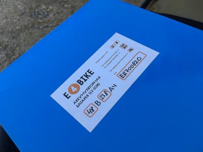

#5336
Подойдет ли аккум на фото на этот контроллер: http://e4bike.ru/collection/kontrollery/product/sinusnyy-kontroller-s-tokovym-upravleniem-mark-i
serg79
[user]vold3mar[/user],  если верить оописанию на них  .то да они  совместимы  .  у e4bike есть своя отдельная ветка  . где  можно спросить подробности . https://electrotransport.ru/index.php?board=97.0
