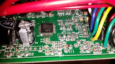

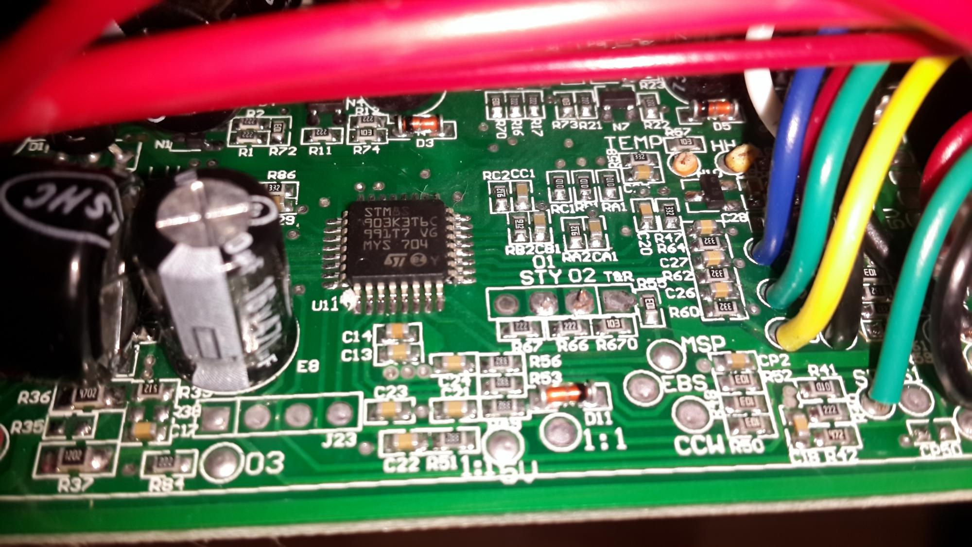

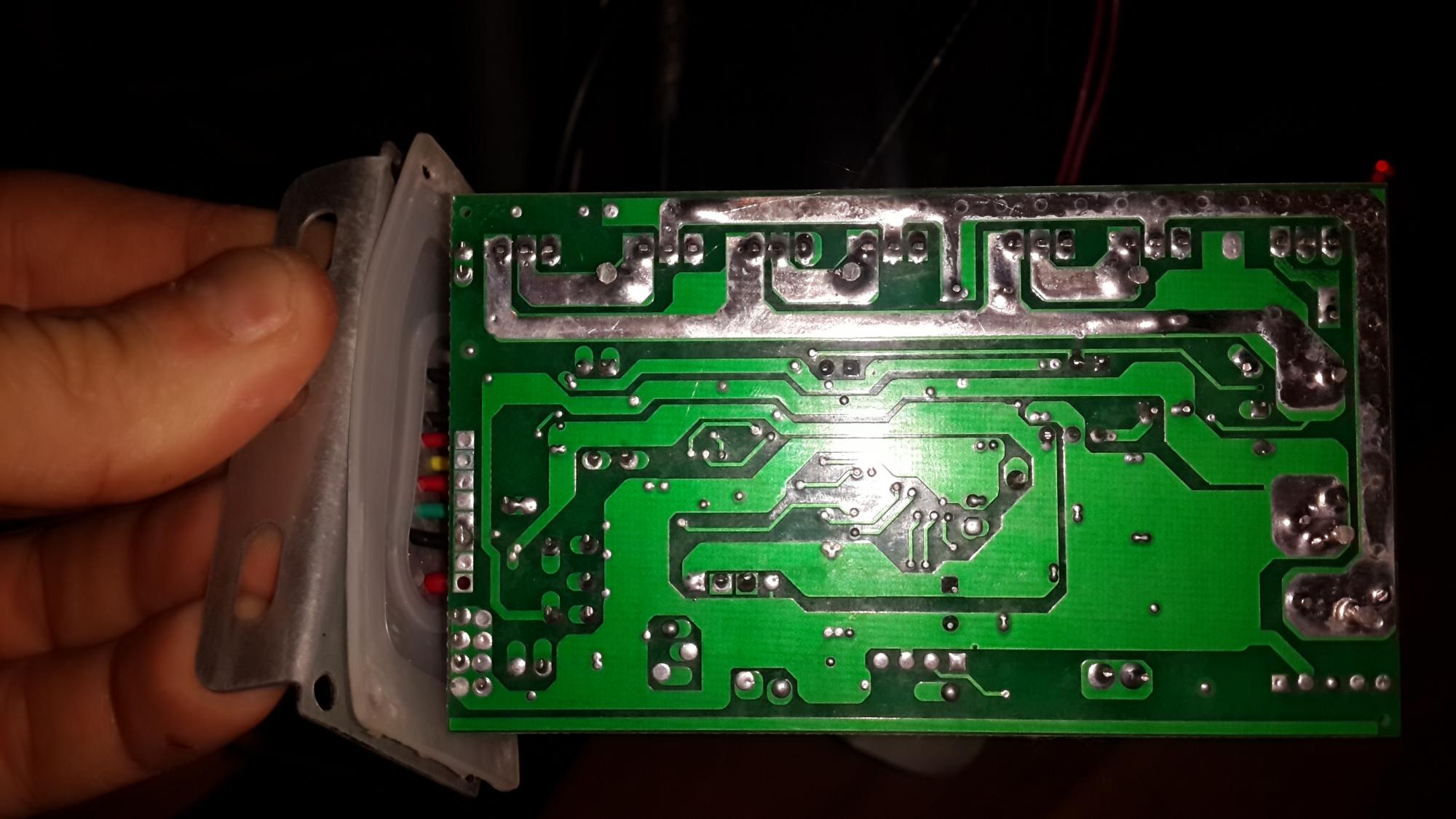

Подскажите пожалуйста. Заказал контроллер на али. Он типа 36/48в. Но на норм контроллерах есть точки 36/48в. У этого нет. Как его на 36в переключить? И рекуп пока чет не найду. Ebs на землю подключал. Ниче не дало. Возможно он сейчас на 36в, но я не уверен...
Dmitry__
Ух ты! Проц stm8, можно сделать народный контроллер. А можно ссылку на продавца?
По теме, контроллер может быть с автоматич. определением 36/48. Что не есть хорошо...
Добавлено 06 Окт. 2017 в 23:03
Честного рекупа тут точно нет, т.к. для него нужен step-up преобразователь, а катушек индуктивности на плате нет. Если разговор идет об электронном торможении, то он может быть, но не рекуп...
Так дело только в марке процессора? :sorry:
Dmitry__
Да, но конечно лучше stm32, но таких контроллеров не нашел (не считая для моноколес, но они пока дорогие). Можно еще на pic или avr.
На pic есть, но не понимаю как на них выйти  :ah:
