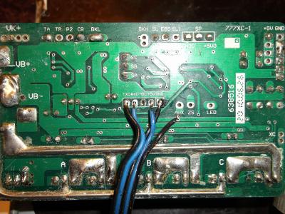

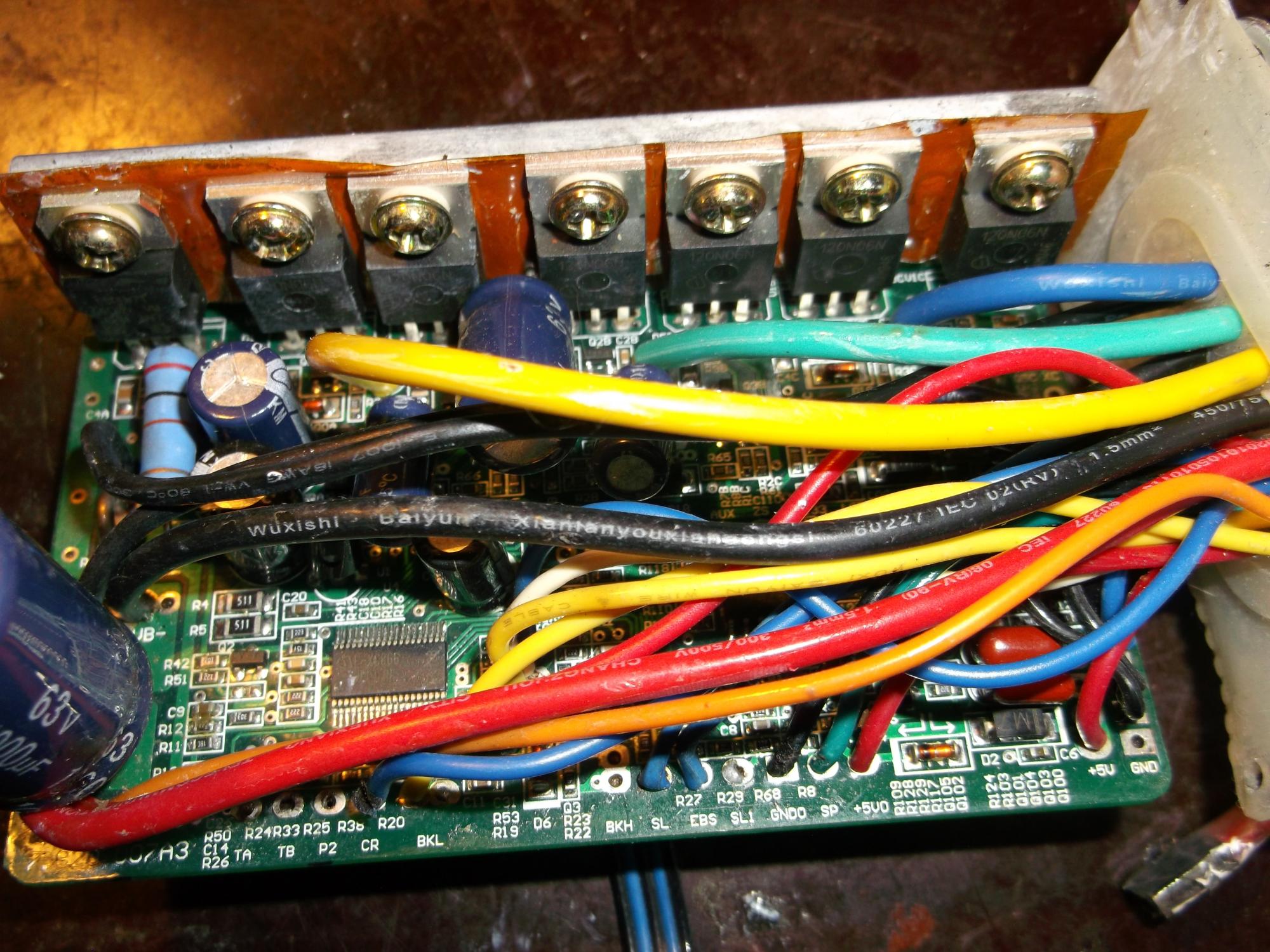

Aleksandr SF777
Всем привет. Почитал тут тему про зимнюю езду и решил забацать себе вел под зимнюю поездку на работу. Был куплен за недорого движок ДД без датчиков и контролер, который шел вместе с ним. Но вот столкнулся с проблемой. На контролере кроме тормозов и душилки больше не работает ни одна фича. На плате все точки есть ( на фото все видно), резисторы, дорожки к МК идущие все целое, но ни ТВ, ни EBS, ни круиза нет при замыкании на минус. Интересно что МК стоит инфинеон XC866 -2FR. Пробовал прошить но ХPD контролер не видит, другой программой не пробовал. Мне бы хотя бы круиз сделать, иначе палцы отмерзают все время ручку газа держать, а так кнопку нажал и руки поочередно в карман, дорога везде почти ровная. Рекуперация зимой не нужна. Есть у меня в запасе еще один контролер
инеон, с ним этот движок вообще не стартует. В общем вопрос банальный, что можете посоветовать в этой ситуации?

Хм. С ручкой газа пальцы не мерзнут зимой. Правда я в минус 20 и 30 не катал... с курком да, беда, большой палец мерзнет.
И уверены что програматор распаяли правильно?
Slavemaster
[user]Aleksandr SF777[/user], может Вам проще механически ручку газа доработать (вытащить пружину, или прижимом грипсы фиксировать положение)? Функции могут быть программно отключены, а плата на все вариации контроллера одна.
Да и второй контроллер наверняка приладить можно, особенно если то настоящий инфинеон, комбинации фазных/датчиковых проводов только подобрать нужно
Aleksandr SF777
Распаял правильно, вот не уверен что за вывод МВС, в обычном инфинеоне он назван по другому. Вообщето, желательно у кого есть инфинеон с таким МК посмотреть какие там ноги МК задейстованы для програмирования, но это уже в  теме про инфинеон,  а у меня вроде как обычный контролер. Жаль вот мой инфинеон на другом МК собран. Вот куча разных контролеров прошли через мои руки, но первый раз столнулся с тем что не работает круиз.

Slavemaster
[user]Aleksandr SF777[/user], быть может в настройках контроллера Sensor degree (угол датчиков холла) задано значение 120 или 60 градусов? Нужно поставить "2: Авто" для автоматического определения угла.

Aleksandr SF777
Это тоже пробовал, не помогло. Просто не все контролеры поддерживают безсенсорный режим, и мой среди них.

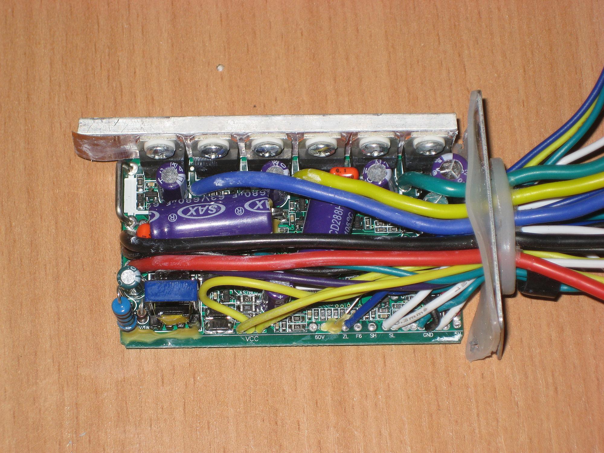

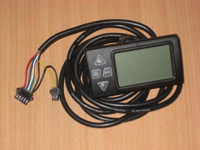

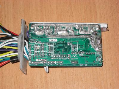

#5453
Цитата: kkm от 25 Сен. 2017 в 22:53либо некие "Brainpower" (эти на али продает некий phoebevpartstols )- там свои, несовместимые с "KT" LCD или LED (790) дисплеи, и как правило, еще и нет возможности подключить передний свет (а мне это критично)...
[user]kkm[/user]. Я покупал контроллер "Brainpower" у Фоебе Лю (PhoebeLIU E-Vehicle Parts&Tools), вот такой. Модель контроллера "KSLA26", дисплея - "861-А". Свет с дисплея включать можно, но нужно при заказе указать на необходимость этой функции, либо самому добавить разъём (можно и другие "фишки" добавить, типа эл.замка, стоп-сигнала, ограничения скорости и т.д.). Однако следует учесть, что мощность на этом дополнительном разъёме не более 5 ватт, т.е. максимальный ток всего 100-150 мА - годится скорее для управления релюшкой или электронным ключом, нежели для непосредственного подключения фары.
На дисплее, кстати, много настроек, примерно как на KT-LCD3, но некоторые отличаются. Контроллер работает в целом нормально, но с акселератора стартует довольно резко. А вот с PAS там "резкость" программируется.
По сравнению с синусным контроллером, разницы в шуме не заметил. Слышно только как жужжат шестерни редуктора.
Фото моего экземпляра:
Контроллер - цоколёвка
ЖК дисплей
На фото ЖК дисплея двухконтактный разъём именно для подключения света.
Контроллер внутри (1)
Контроллер внутри (2)
Страница мануала с настройками
