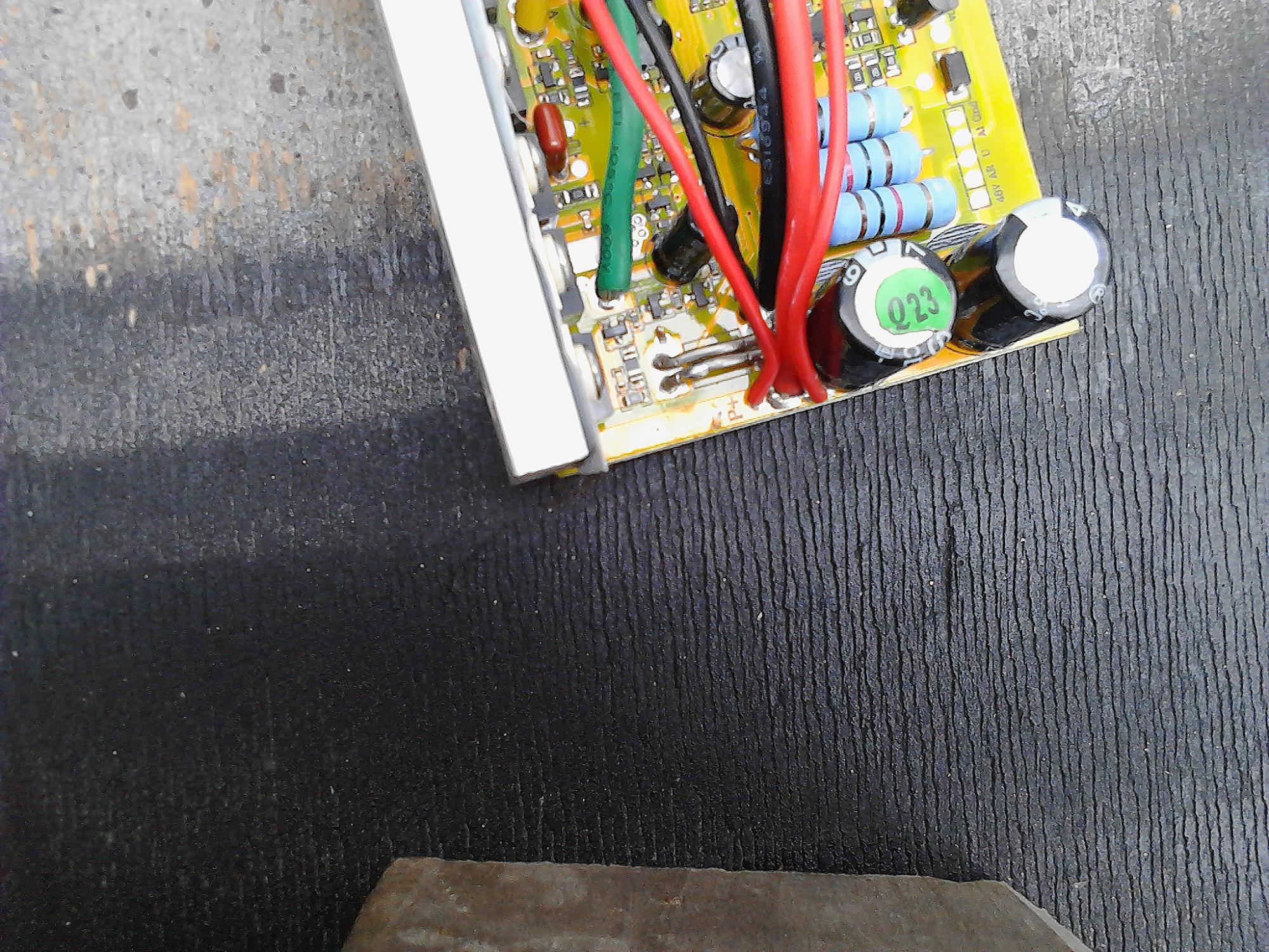

Доброй ночи,если подпилить шунт уменьшится только мощность,или и скорость тоже?

[user]Samohod55[/user], уменьшиться мощность непосредственно. А если максимальная скорость была ограничена мощностью, то и она тоже упадёт. Если упиралась в напряжение, то скорее всего такой же останется, только динамика разгона снизится.

У меня проблема с самокатом,едет медленно и тянет плохо,разобрал контроллер,обратил внимание что шунт подпиленый,и ещё вопрос,в цепи к душилке если пробит кондер или резистор может ограничение скорости упасть до 12км/ч.

[user]Samohod55[/user], расскажите сразу все факты, какой самокат, новый или б/у, после чего так стало или было сначала, что с ним делали и т.п.
arealex
[user]Samohod55[/user], можно понять. Вы купили самокат просто зверь ездит быстро прям рвет. через время стал плохо тянуть, для выяснения причины разобрали, а там шунт подпилили "злодеи" (просто залудите запил) и будет счастье
Samohod55
Взял с проката донора,трёх колёсного,и сделал двух колёсный,видимо прокатчики что-то напилили,
вот и пытаюсь разобраться,мотор колесо 36в 500ват,контролер хрен поймеш.

[user]Samohod55[/user], покажите фото пиленого шунта, он может с завода такой. Замыкание проводов душилки дает какие-либо изменения? Акб не дохлые, напряжение под нагрузкой на сколько вольт падает?
Samohod55
АКБ выдерживают часа два,два с половиной,колесо и контролер,еле теплые,фотки сделаю на днях.

Контролер такой

Залудил оба шунта на 40 працентов,без изменений,может есть смысл залудить один шунт полностью?
Кто что думает?

[user]Samohod55[/user], есть смысл повесить ваттметр.
