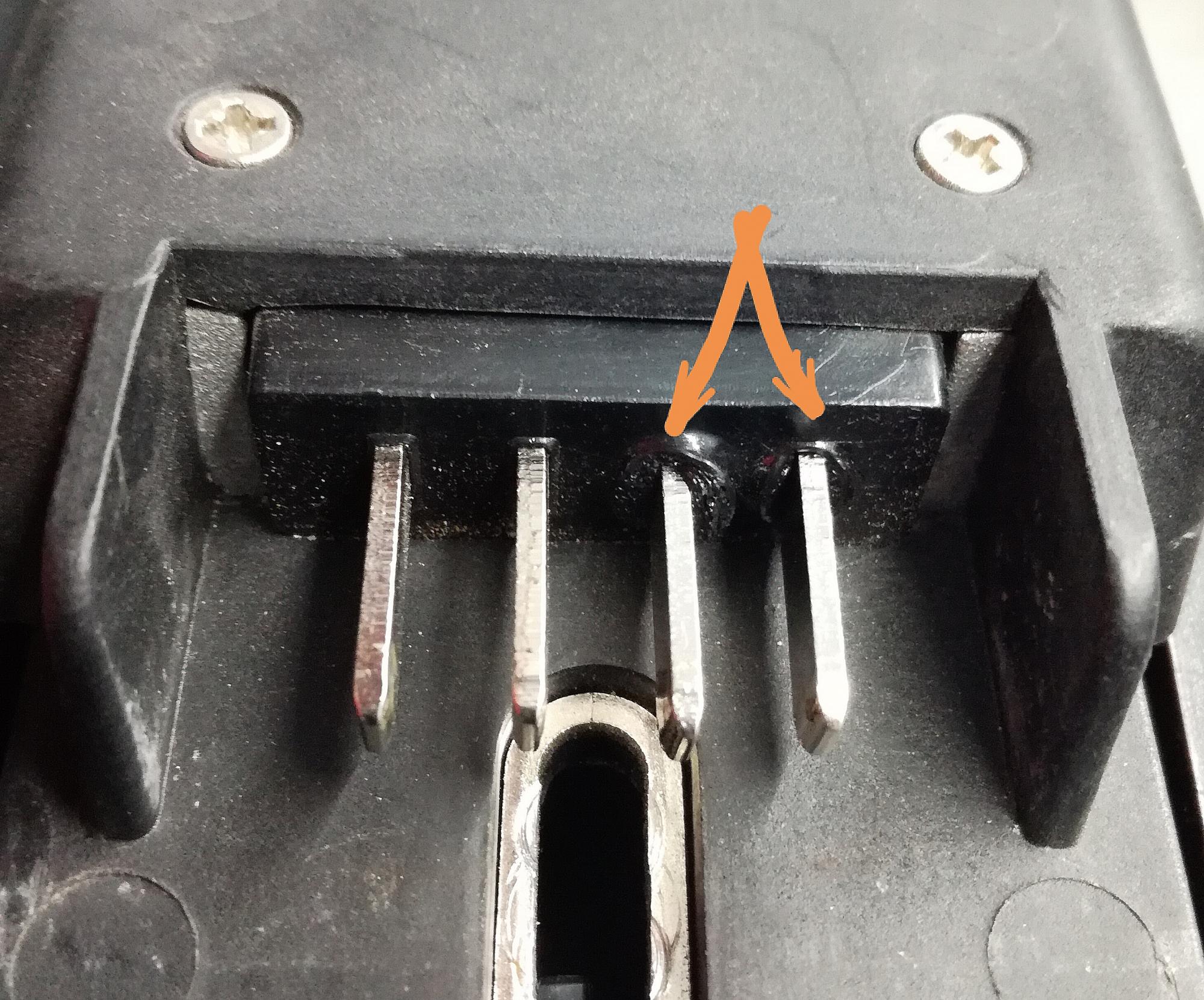

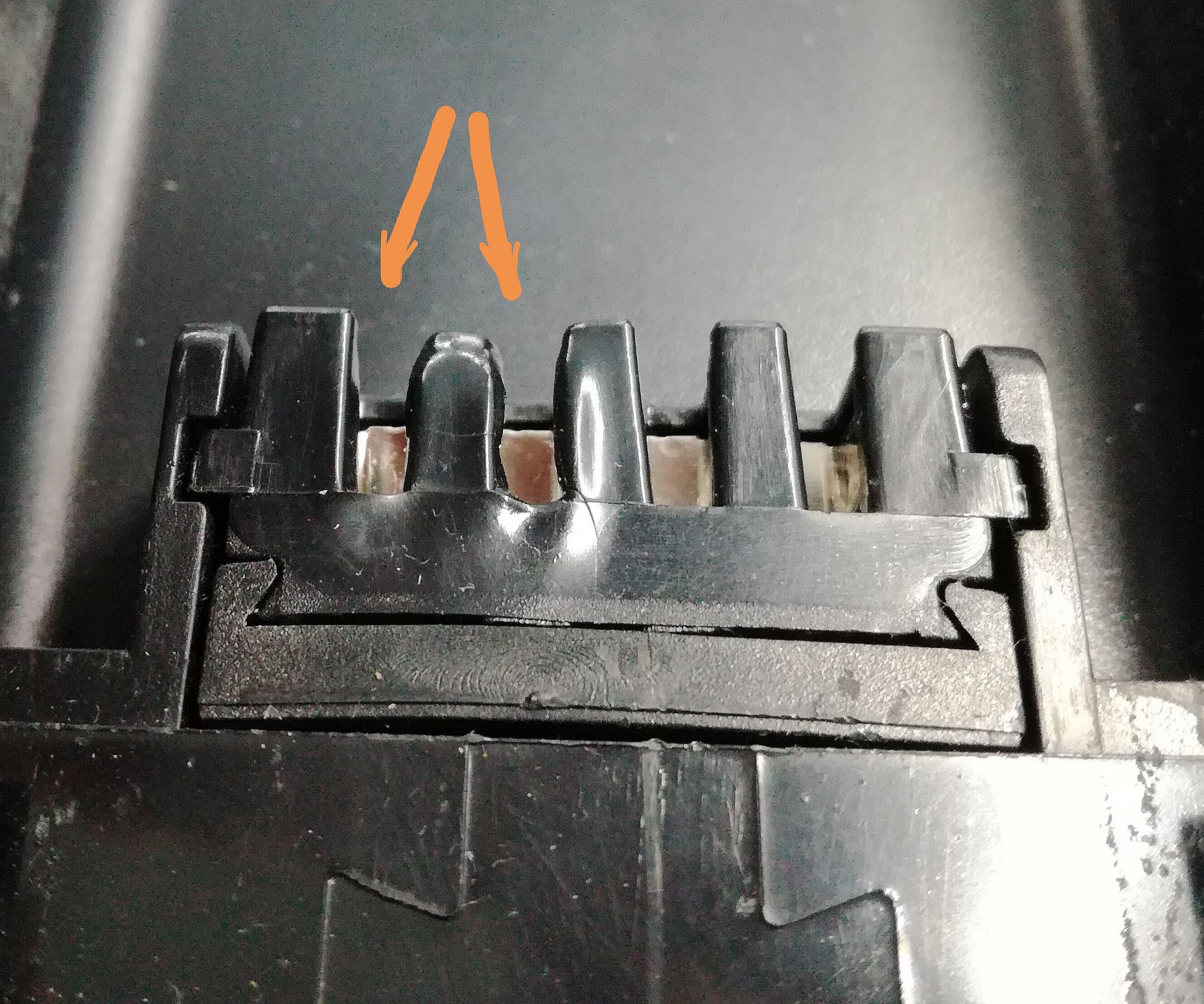

Varfolomey
На отрицательных полюсах батареи и держателя обнаружены следы перегрева (чего ранее точно не было). Напомню, что контроллер выдает не более 470 Вт на свежей батарее.

Varfolomey
После софт-ресета греться перестал, но продолжает внезапно отключаться в непонятные моменты, не зависит от нагрузки.
Учитывая следы оплавления на контактах батареи, могу предположить, что отключает бмс по току, вот только где коротит?
Все разъемы герметичные, тестер не засунуть.
