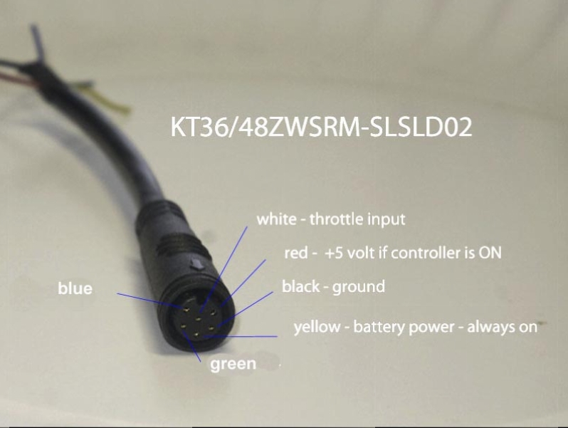

это разъём от другого контроллера, может оказаться совсем не так, аккуратнее с этим, лучше уж к плате припаять 3 провода и 4 к резистору.
Varfolomey
Нашел распиновку от кт36, как я понял green и blue это дата и для включения надо соединить red и yellow
Спасибо за предостережение, думал на все моторы один стандарт
crond
Нужно прозвонить, а не верить цветовым обозначениям, ко всему прочему легко повредить разъём F(мама) неподходящим диаметром втыкаемого провода, что в дальнейшем преспокойно приведёт к дребезгу или потере контакта.
В этом разъёме всегда присутствует +аккумулятора (подписано жёлтый) если случайно замкнуть с другим каким-нибудь проводом, то придёт хана микропроцессору, там не предусмотрено защиты против такого.
Varfolomey
Победил! Пока погонял его в хвост и в гриву, т.е. тапка в пол и в гору несколько км, все ок, и мощща 460 долговременно, просадка при этом 4Vи отключаться не думает.
А все, что я делал не помогало, и кабель питания напрямую заводил, и перемычку ставил, чтоб без экрана запустить, всё так же не тянул и норовил уснуть на ходу.
Но после танцев с бубнами подключил назад разъем дисплея (по запаре еще и на горячую) и все заработало.
Надеюсь, надолго :)

crond
   Этих "kt" полно. У меня был, что уходил в ошибку "газа"  при максимальном газе и питании от 5v ,пришлось сделать (штатно) через диод(4.3v), впрочем и диод от +5v  можно поставить на одной общей линии, где-то там за контроллером.
   Но нужно на 146% следить чтобы не замкнул провод у входа в ось, а то будет всему каюк фазные замкнут на 5v (одна из задач диода защитить от этого)
