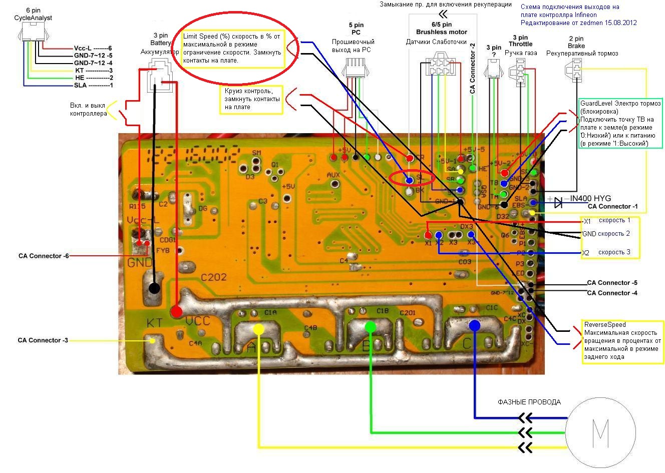

мне надо подключить ручки тормоза и чтобы при торможении от ручек работала рекуперация в максимальном режиме. Сверху парные белые вроде если соединить друг с другом включают рекуперацию. Те что с белыми фишками я не знаю, тут подсказали что коричневый с землей надо подключать к ручкам.[img2
"Просто тормоз" отключает ток на мотор, но не тормозит мотор. Электротормоз/рекуперация - ещё и тормозят мотор, если он не редукторный. Что у Вас за мотор? С рекуперацией всё сильно сложнее: она может и "включаться", но не работать в ощутимом размере вплоть до полной незаметности - зависит от мотора, контроллера, напряжения, бмс...
sagel
моторы дд 1500, бмс 60-60ан, надо подключить ручки тормозов что бы мотор тормозил рекуперацией, езжу на контроллерах марк2, кт серии, никогда проблем таких не было, с лсд включил рекуп и все. на этом контроллере для работы электротормоза сказали замкнуть белые провода, ищу куда подсоединить концевики ручек чтобы при торможении работал электротормоз в максимальном режиме. Я не знаю как написать еще понятнее) нужно при нажатии на ручки тормоза мотор тормозил рекуперацией в максимально возможном режиме
crond
белый XS - это душилка, резистор поставил кто-то чтоб работало при меньшем напряжении, например 48v, ограничение напряжения и рекуперация иначе контроллер считает что батарея перезаряжена и не даст ещё сильнее перезарядить рекуперацией, я написал сколько там должно быть на резисторе. точка включения тоже мной написана, что ещё может быть не понятно?
[user]sagel[/user], опытным путём. Вывесить колесо, раскрутить до максимума, пока вращается замыкать неизвестные тонкие цветные проводки на черный по очереди, желательно через резистор 50-100ом. Туда и цеплять потом концевики ручек. А насчёт максимального режима в другой теме недавно обсосали этот вопрос. Если контроллер с али за 50 баксов, то там такой максимальный режим рекуперации, что сопротивление воздуха сильнее тормозит, так что может он вас и не спасёт  :-)
sagel
теперь понял, спасибо вам большое, пробую как раз на 48 вольт акб. На выходе у контроллера нет отдельных проводов для подключения ручек тормоза, на фото около канифоли разьем с коричневым xl проводом и землей, в него можно ручки подключить?
Добавлено 12 Фев. 2018 в 14:49
Большое ВСЕМ СПАСИБО!!!! Вечером буду пробовать. Я езжу давно, покупалось все китами, а тут такая проблема) в электронике ноль(

Александр61
[user]crond[/user], XC -это душилка? Как её отключить? А SL это что такое?
vpk8
#5696
Цитата: Александр61 от 17 Март 2018 в 22:05А SL это что такое?
Это скорее всего SPeedLOW - понижение скорости, например до 60%. А SH это SPeedHigh - повышение скорости до 120%.

Александр61
А что можно сделать, чтобы отключить все ограничения по скорости?

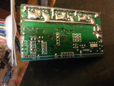

Всем привет!
Имеется контроллер с 5-проводным коннектором для подключения дисплея, как на фото под спойлером:
Проблема в том, что контроллер не хочет работать как положено, как с дисплеем(не родным), так и без него.
Есть дисплей KT-LCD5, с ним контроллер работать не захотел, предположил, что может там другой протокол передачи данных, не суть, дисплей из схемы убрал.
Подключаю без дисплея замыкая красный и синий провода.
По итогу:
- на ручке газа появляется слаботочка 5.11В (мне кажется это странным, не должно ведь быть выше 5В(?), на другом контроллере у меня 4.6В на ручке газа)
- на 6-пиновом разъеме(датчики холла) отсутствует 5В.
Когда дополнительно замыкаю RX на землю (желтый и черный) - ничего не меняется.
При этом, когда меряю напряжение на 6 пиновом разъеме между фазой(нолем) и желтым/зеленым/синим есть какое-то минимальное напряжение 0.15В, говорящее о том, что сами провода (фаза и ноль) в порядке. Но 5В на них нету.
Возможно у кого-то есть предположения или кто-то сталкивался с подобным.
Slavemaster
[user]stormx[/user], напишите что именно не работает.  Батарею, мотор, ручку газа подключили? Красный с синим замкнули? Ручку повернули - мотор закрутился? Если нет, то может загудел или дернулся?
stormx
[user]Slavemaster[/user],
что не работает - не крутится мотор, не реагирует на ручку газа, не дергается, не гудит, ничего не происходит.
Конечно, все подключено  -  батарея, мотор, ручка газа, красный с синим замкнут.
Как я пишу выше, что я меряю напряжение на слаботочных выходах контроллера - на ручке газа есть 5,11В, а на 6-пиновом коннекторе(который подключается к мотору) нету напряжения, нету 5В между красным и черным. В этом я подозреваю кроется причина того, что мотор не реагирует на ручку газа.
Вопрос - почему нету 5В на 6-пиновой фишке?
Slavemaster
[user]stormx[/user], разберите, посмотрите внимательно на плату. Обычно 5 В на ручку и на холлы - это одни и те же 5 В от одного стабилизатора. На плате также может быть диагностический светодиод или место для него.
Без разборки не обойтись. Для начала попробуйте пробросить 5в от ручки акселератора,  предварительно перекусив провод 5в , подходящий в колодке  датчиков Холла. Это можно сделать прямо у контроллера. Если заработает можно не разбирать.
