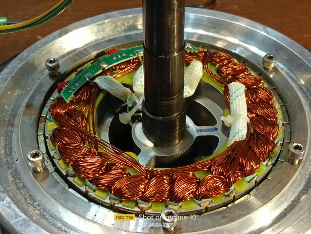

М-Велосипедист
Эх что -то пошло не так.
Гибрид - бензоэлектрический поездил на электромоторе, потом на бензомоторе.
Потом электромотором завёл бензомотор и мне это очень понравилось - решил снять на видео...
Включил камеру нажал на электрогаз и мотор-колесо выскочило из вилки...
Хорошо при старте а не на полном ходу...
Вот так это выглядит:
Я воздал к небу руки и произнёс священные слова ДРОПАУТ !!!
Что же делать, вилки не держат крутящий момент электромотора ?
