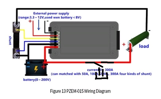

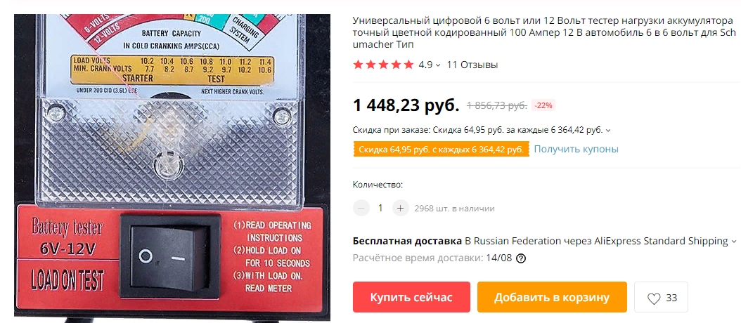

Цитата: Паяка от 21 Июль 2019 в 21:05да, если не мастерить продвинутую вилку,
Просто для принципа,если даже как нагрузочная вилка то там у них и есть шунты до 300А.А сам (нагрузочный резистор) на задней стенке нарисован и подключается одним концом на плюс АКБ и после шунта.То есть что бы не искрить при замыкание нагрузочного резистора (0.1 Ом ват на 200) последовательно сделать ключик(выключатель) из графита то ничего страшного.Вот сегодня там же смотрел нагрузочную вилку(с стрелочным вольтметром) так там то же нагрузочный спираль (если 100А то должен быть 0.1 Ом)и этут нагрузку включают выключателем на 5 сек.Разве эти выключатели потянут  100А? Может нам и нет 100А ?
WERAS
Тут как то не понятно по второй картинке  пропускать через выключатель 100А,но однако как то работает.Может внутри этого выключателя две пары контактор и по 50А каждый,все ровно странно.Под нагрузкой 100а сам пластмасовый корпус выключателя должен плавиться.Тут на работе  на обычную розетку включают сварочный Аппарат иногда в хлам расплавляются .Хотя автомат 25А держит.

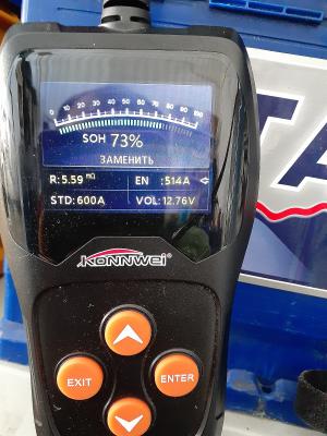

Сравнил Lankol 200 мини и Konnwei kw600
АКБ TAB Polar 60а.ч.реальных 10 а.ч.
Cyberpapa
[user]Viktor-[/user], мой Ланкол при SOH 75-77 % отправляет батарею в утиль.
На вашем 70 % - "Хорошая батарея". Также напряжение на клеммах АКБ различны, 12,71 и 12,76. На моем, показываемое напряжение соответствует контрольному тестеру.
Viktor-
[user]Cyberpapa[/user],
Сейчас опять подключил Ланкол НРЦ 12.76 . Сделал тест вернулся к повторному тесту НРЦ 12.73 Еще раз вернулся и сделал тест НРЦ 12.71 Причина разности НРЦ в слабом АКБ

Цитата: Cyberpapa от 09 Авг. 2019 в 14:04
[user]Viktor-[/user], мой Ланкол при SOH 75-77 % отправляет батарею в утиль. На вашем 70 % - "Хорошая батарея". Также напряжение на клеммах АКБ различны, 12,71 и 12,76. На моем, показываемое напряжение соответствует контрольному тестеру.
[user]Cyberpapa [/user] Т.е. думаете, что прибор показывает неправильно из за погрешности напряжения?
Специально просмотрел видео и составил таблицу..
№   Тип   Ah   EN      V   R   STD   CB   EN   SOH %   состоян   прибор
1      60   600      13,26V    4,9R   600      588   96   исправна   KW600
2      55         12,67V    8,41R   440   231      27   заменить   KW600   быстр тест
2,1      55   480      12,67V    8,41R   480      341   50   заменить   KW600
   EFB испр   60   540      12,59   6,4R   540         69   исправна   KW600
4      60   680   680      13,15   3,83R   680      751   100   исправна   KW600
ост емк 10Ач   60                      12,79   5,59R   480   353      53   заменить   KW600   быстр тест
ост емк 10Ач   60                   12,79   5,61R   600      514   73   заменить   KW600
Возможно прибор учитывает соотношение STD и SOH ? (.. таблица "поехала"..)
Cyberpapa
Цитата: UriBas от 09 Авг. 2019 в 14:25Cyberpapa Т.е. думаете, что прибор показывает неправильно из за погрешности напряжения?
[user]UriBas[/user], меня просто удивили увиденные цифры и вердикт.
ЦитироватьВозможно прибор учитывает соотношение STD и SOH ?
Есс-но так. Посему 70% меня удивили.
Не обращаю внимания на вердикт прибора, т.к. интересует Rвн и иногда SOH.
На % SOH обратил внимание, когда переполюсовывал батарею, ежедневно проверяя изменение параметров.
