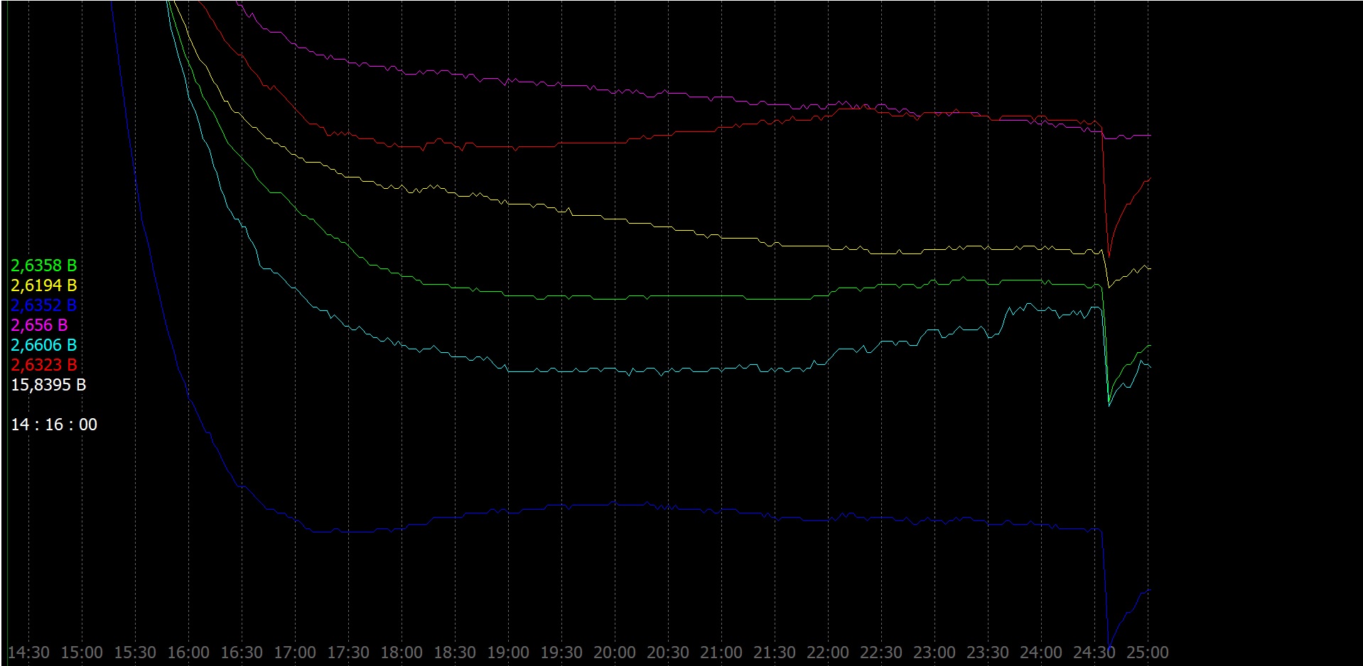

Немного не в тему, но интересно:
После 10ч отстоя AGM переполюсанта, для осмотра стекломатов демонтировал клапана.
Через 2 мин НРЦ снизилось на 10 мВ, еще через две минуты спад не прекратился и опять снижение на 10 мВ.
Исключаю влияние изменения давления в банках, т.к. такой эффект заметил ранее и для проверки одел клапана не способные держать давление.
Похоже, вошедший в банки кислород разряжает отрицательные пластины.
Скриншоты
Курсор установлен в точке отключения заряда.
Левый курсор - напряжение до демонтажа клапанов.
Правый - через 2 минуты после демонтажа.
Правый - через 4 минуты после демонтажа.
После трехкратного измерения Ланколом, за 28 мин НРЦ поднялось на 32 мВ.

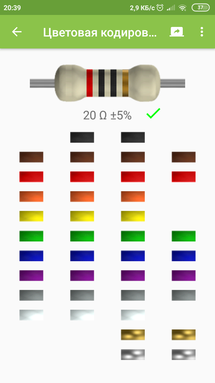

Принцип измерения внутреннего сопротивления как в ланколе. Нагрузочный резистор в 20 ом....

Цитата: SapienzSPB от 09 Сен. 2019 в 19:53Нагрузочный резистор в 20 ом....
Ничего не перепутал ?
ИМХО 10 Ом, у Ланкола нагрузочный резюк покруче + 2 последовательных стабилизатора напряжения для питания, проц тоже мощнее.

Да вроде верно все.
Я это подметил для того чтобы сказать что принципиально в приборах ничего не изменилось. Переживал что поставил себе 20 Ом в нагрузку. Оказывается не один я.  :-)

[user]SapienzSPB[/user], на моем мониторе первая полоса коричневая, навряд ли резюк, за столь короткий период пользования прибором, перегревался так, что маркировка изменила цвет.

Цитата: Cyberpapa от 09 Сен. 2019 в 21:02на моем мониторе первая полоса коричневая
На моем бордовая. Ближе к красному нежели к коричневому. Ну ладно, пусть будет 10 ом. Может позже, при случае, кто тыкнет мультиметром для ясности.
ЗЫ Жена тоже сказала - малиновый, темно-красный. :-D

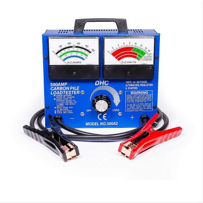

Belastungstester DHC 500A - мощный угольный реостат со стрелочными амперметром и вольтметром. Другое название - Carbon pile load.
На фото виднеется тонкий измерительный провод внутри крокодила, т.е. подключение правильное, 4-проводное.
