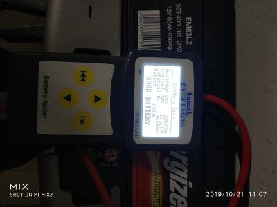

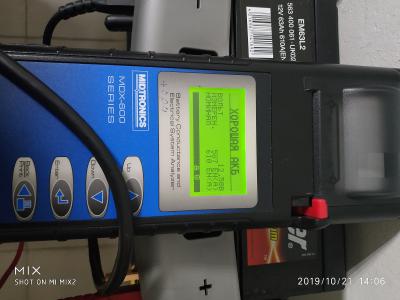

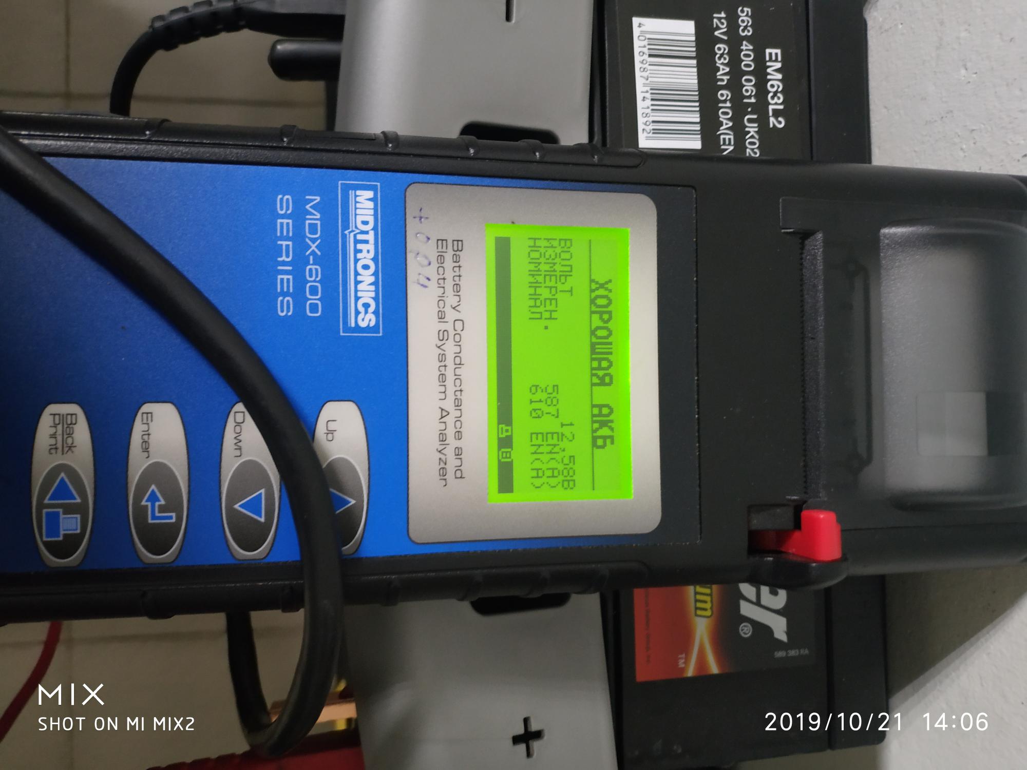

У меня кроме Ланкола(которым я по мнению уважаемого господина Сороки измеряю емкость - куча мордочек!!!) есть не совсем уж передовой  на сегодняшний день Мидтроникс МДХ600.
Вот кстати сравнение данных его и Ланкола (587 и 585 А - не такая уж и большая разница) -
И кстати, Зверюга, практически ваши 5 мОм! Акб Энерджайзер(Варта таже) 63ач/610а новая.

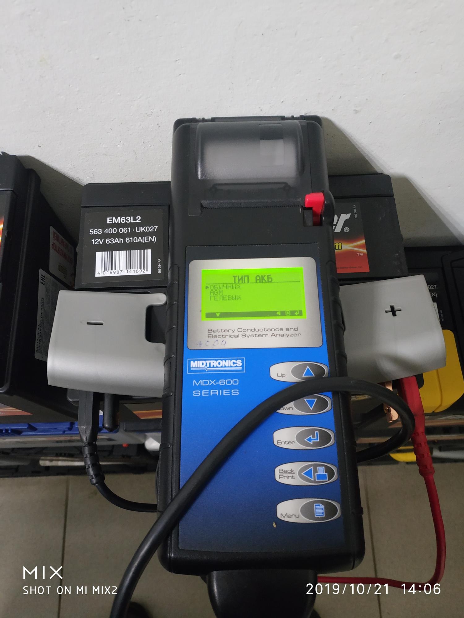

[user]krufel[/user], проверьте мои предположения:
1) снимите параметры наливной батареи прибором Мидтроникс МДХ600
2) подмените в настройках "нормальная батарея" на "AGM" и повторите измерение той же наливной батареи.
Если не затруднит -  проделайте аналогичное с Ланкол.

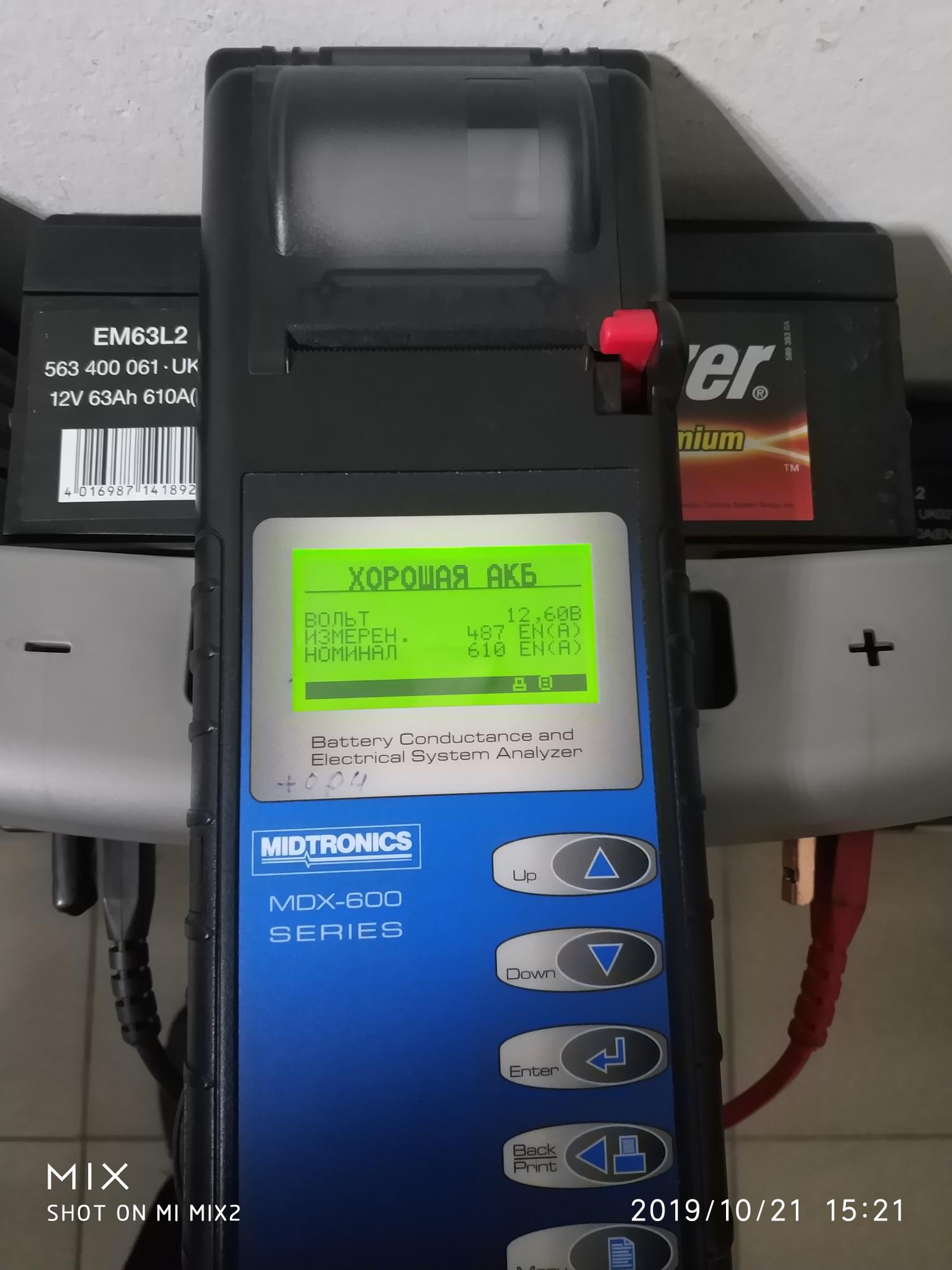

krufel
Ага, минутку, пацаны.

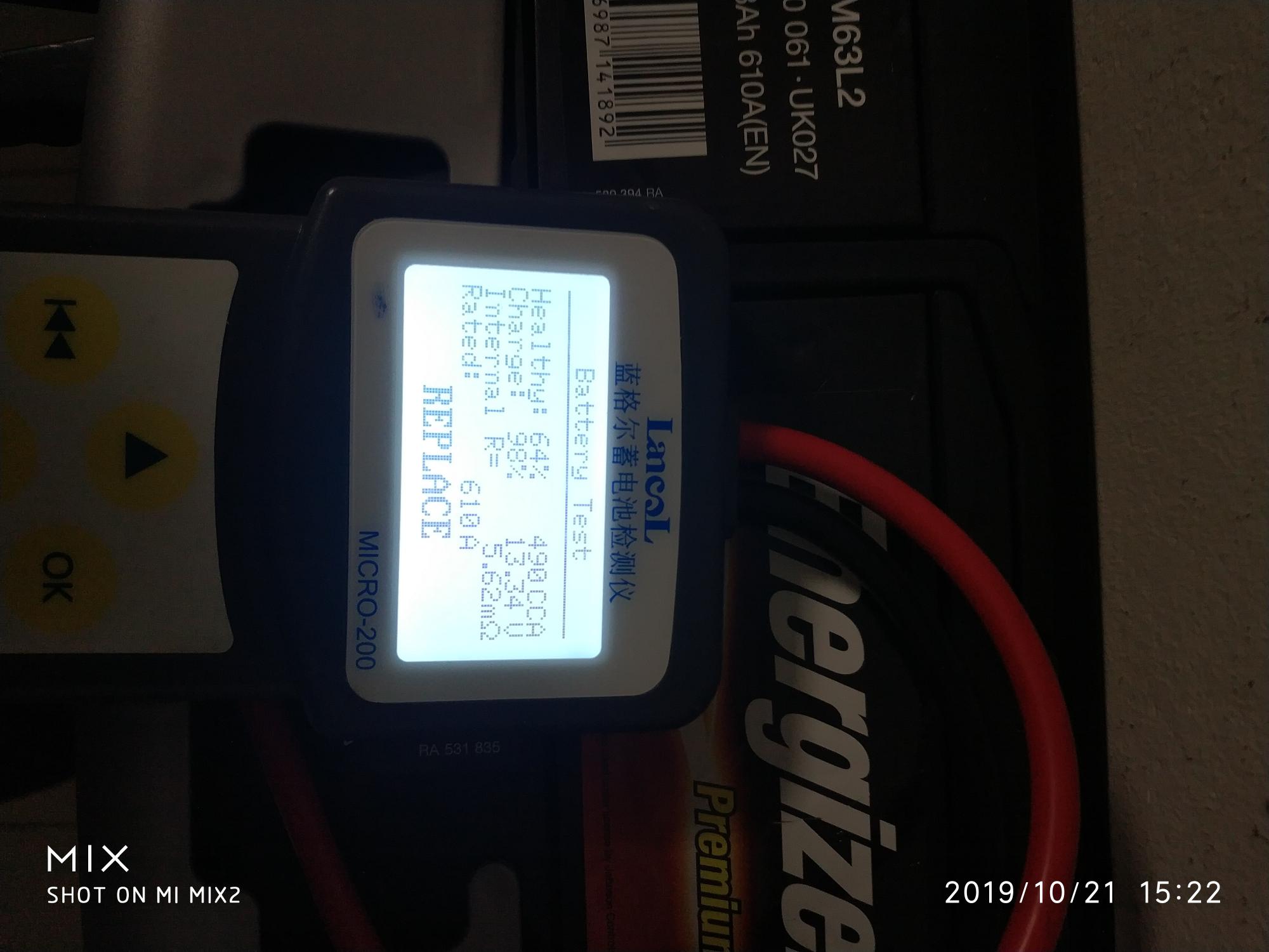

Вот таже акбшка в режиме Агм -
Почти один в один. Ланкол повысил сопротивление.

Странно:
Ланкол говорит - на клеммах 13,34 В
Мидтроникс МДХ600 - 12,68 В.
[user]krufel[/user], кто брешет, или Вы проводили измерения в разные периоды времени ?

У него Ланкол давно привирает по напряжению .
krufel
Да, Виктор прав, этот Ланкол привирает по напруге на 0,74В.. Но есть дома второй Ланкол, который не врет, но показывает ток и сопротивление абсолютно такое же.

Zveruga
Ну что мы видим? А видим мы ток 487 а не 587. Значит прибор считает что Rвн внезапно стало больше, на 20%? Я же о чём? Измеряем туже физическую величину (батарея та же) с теми же параметрами (частота и нагрузка), а показания разные. Что то тут не то... Это как так то? Бкрём мультиметр и измеряем сопротивление SMD номиналом 1кОм - видим 1кОм, берём проволочный резистор номиналом 1кОм и видим 1,2кОм? Ну каким образом вполне определённа величина зависит от типа батареи? Ну кто врёт то?
