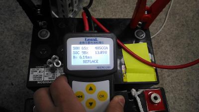

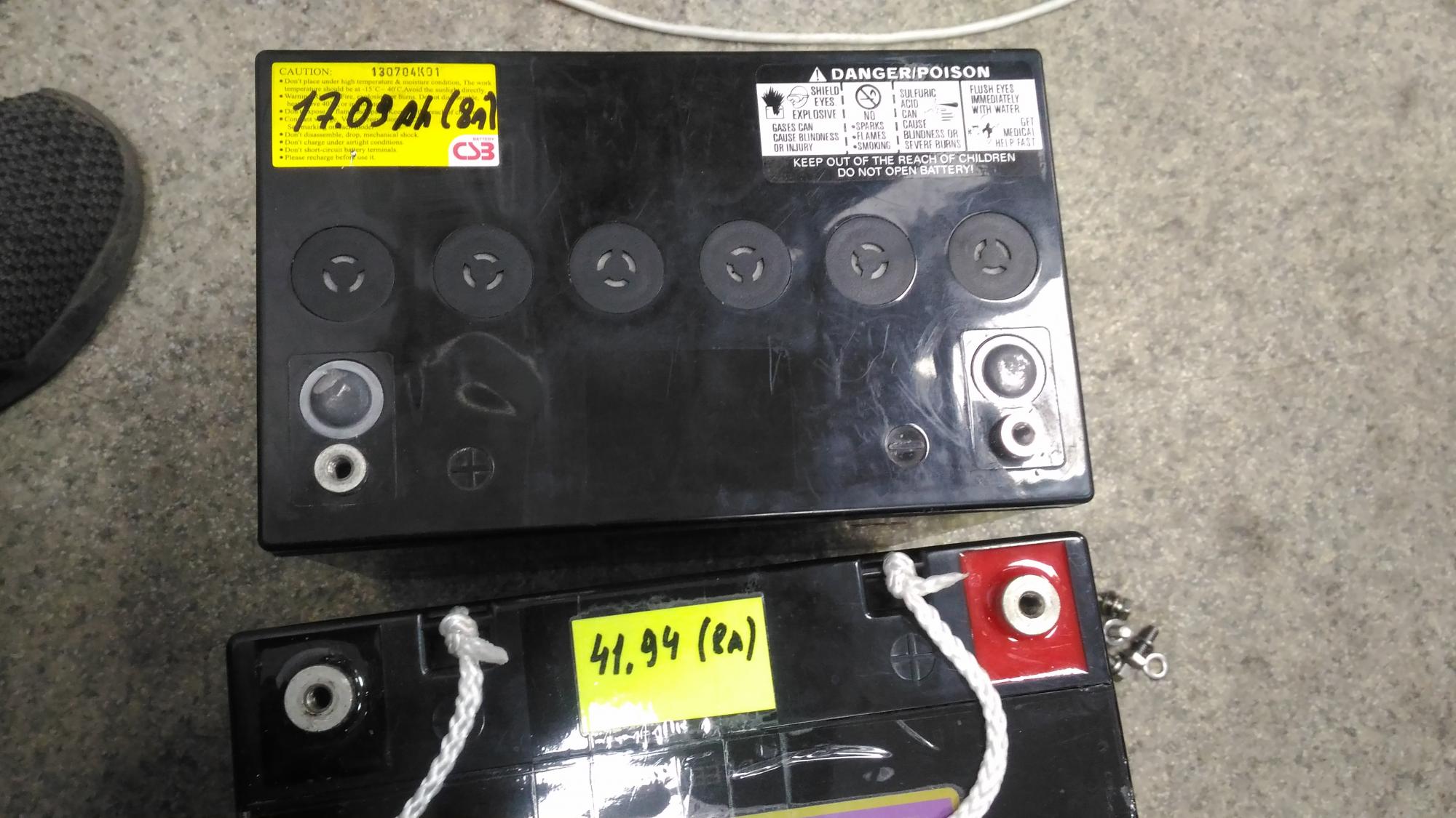

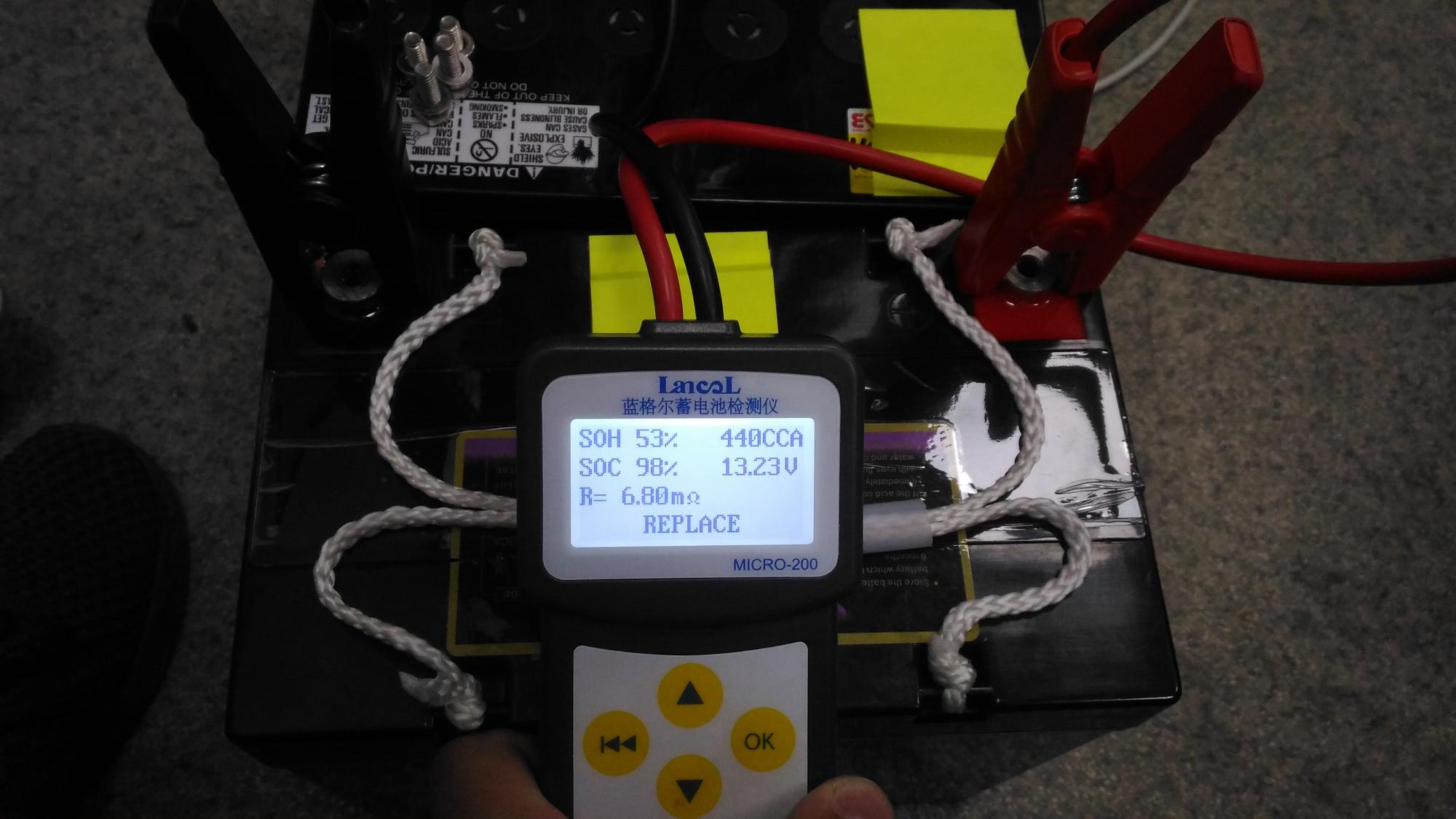

[user]UriBas[/user],  Вот повторные замеры после более чем 24ч покоя акб после заряда, видео чуть позже оно с работы не загружается.
И того 6,14мОм против 6,80мОм.
Теперь я произвожу свой приметивный расчёт по состоянию этих акб который я ранее уже описывал в этой теме и пользуюсь им по сей день, далее откроем шилдики, на которых указана ёмкость разряда [b-b]до 11,5в током 8ампер[/b-b].
Я уже не раз писал для того, что бы понимать, что вы видите глядя на измеритель внутренего сопротивления надо знать исходные данные новых акб, я снимаю данные при входном контроле, но если даже вы не проводили входной контроль то поможет вам документация на акб, не заню почему ни кто не поинтересовался этим  :bw: :bn:
Экземпляр с меньшим сопротивлением 6,14мОм это CSB GPL1252 52Ah
https://wybor-battery.com/files/CSB/GPL12520.pdf
Экземпляр с большим сопротивлением 6.80мОм это Leoch DJM 1255 55Ah
https://www.1000va.ru/doc-manual/leoch-djm-1255-instr.pdf
Что мы видим в паспортах? для csb номинал 5,3мОм для Leoch 7.5мОм по факту с момента когда у меня появился измеритель я на узалх видел данные 5,2-5,4мОм для CSB и 6,4-6,6мОм для Leoch эти показания и берём за исходную точку отсчёта.
Ранее я уже писал как я делаю расчёт по состоянию акб который показывает наихудший вариант состояния акб если делать отценку держа в руках только Lancol micro-200 или им подобные.
Вычисляем сопротивление одной здоровой банки новго акб 5,3/6=0,833мОм на банку для CSB и 6,5/6=1,083мОм для Leoch.
Делаем грубую отценку потерь ёмкости, для этого смотрим разницу изменений сопротивления от номинала к тому, что имеем сейчас.
6,14-5,3мОм=0,84мОм прирост сопротивления для CSB. 6,8-6,5=0,3мОм прирост для Leoch.
Это говорит нам, что для CSB при худшем раскладе если ёмкость потеряла именно одна банка, то она увеличела своё сопротивление более на 100%, а значит и ёмкость потеряла пропорционально и по грубой отценке в два слишним раза, а это примерно 24ач остаточной ёмкости.
Для Leoch прирост сопротивления составил всего окло 28%  то есть потери 4раза меньше по сравнению с пред идущим экземпляром и остаточная ёмкость пропорциональна потерям грубо составляет около 48ач в худшем случае.
Теперь смотрим на данные что я получил при ктц до 11,5в током 8ампер.
Даёт ли нам, что то тест вилкой 100а?
Вечером загружу из дома, на работе нет возможности, если кратко, то минимум 11,50в для csb и 11,51 для leoch.
Итого - для того, что бы измерители сопротивления не были гранатой в руках мартышки нужно знать исходны еданные акб иначе это цифры не о чём.
Едиснтвенное, что если акб все идентичные то наименьшее сопротивление это лучше чем более высокое при рочих равных условиях.
