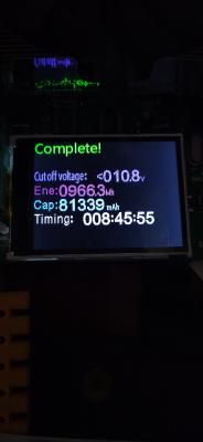

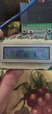

SanSanich
Цитата: Alex_Soroka от 20 Окт. 2021 в 12:47
...какие разные показания выдают "тестеры-показометры АКБ" на разных частотах на одном и том-же АКБ.
Что бы это понять и принять нужны знания и опыт. Я так же сделал свой измеритель по методике курчатовцев, на которой работает подавляющее большинство тестеров. Делал на шести частотах и зависимость соответствует выложенной табличке. Так как основная масса тестеров производит замер на 1000 Гц, оставил дополнительно ещё и 200. Очень помогает при оценке состояния акб.
Как рассчитал % отклонения показаний уважаемый [user]krufel[/user], делаю и я. Чем выше %, тем хуже состояние акб.
Но разность просто обязана быть! Так устроен Мир и акб! Ну и от точности тестера зависит, на моём 0.01 мОм. Это видно на фото и видео ниже. Акб полностью заряжен, но отстоялся менее суток. И хотя ему 8 лет, ещё вполне бодрячком! Отдал 81.339 из 92.8 С10 разрядом.
https://cloud.mail.ru/public/bLy1/wJGLJ8owz
