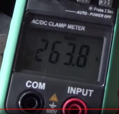

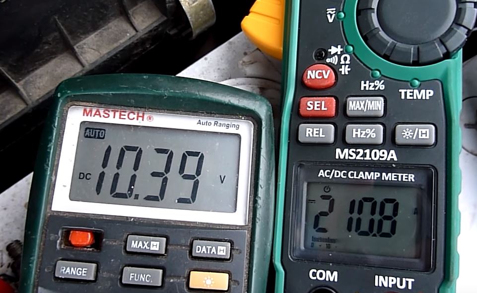

xeus
Цитата: Alex_Soroka от 10 Янв. 2018 в 15:59привет всем кто кидал в меня гуано за мои советы "проверять АКБ нагрузочной вилкой 100А
Напомню: Фекальная лексика наказывается.
Цитата: Alex_Soroka от 10 Янв. 2018 в 15:59Импульс тока 100A  близок к реальной нагрузке по постоянному току, который реально проходит во время пуска двигателя большинства автомобилей и тяжелой техники.
Из области фантастики, особенно про тяжелую технику насмешил xD
Рено клио 1.6:
Ну и еще пару в догонку:
Passat B4 2л
Жигуль
Из личных
2az-fe 2.4 тоета 190-250А
MMC L200 4D56 2.5  - 394А
