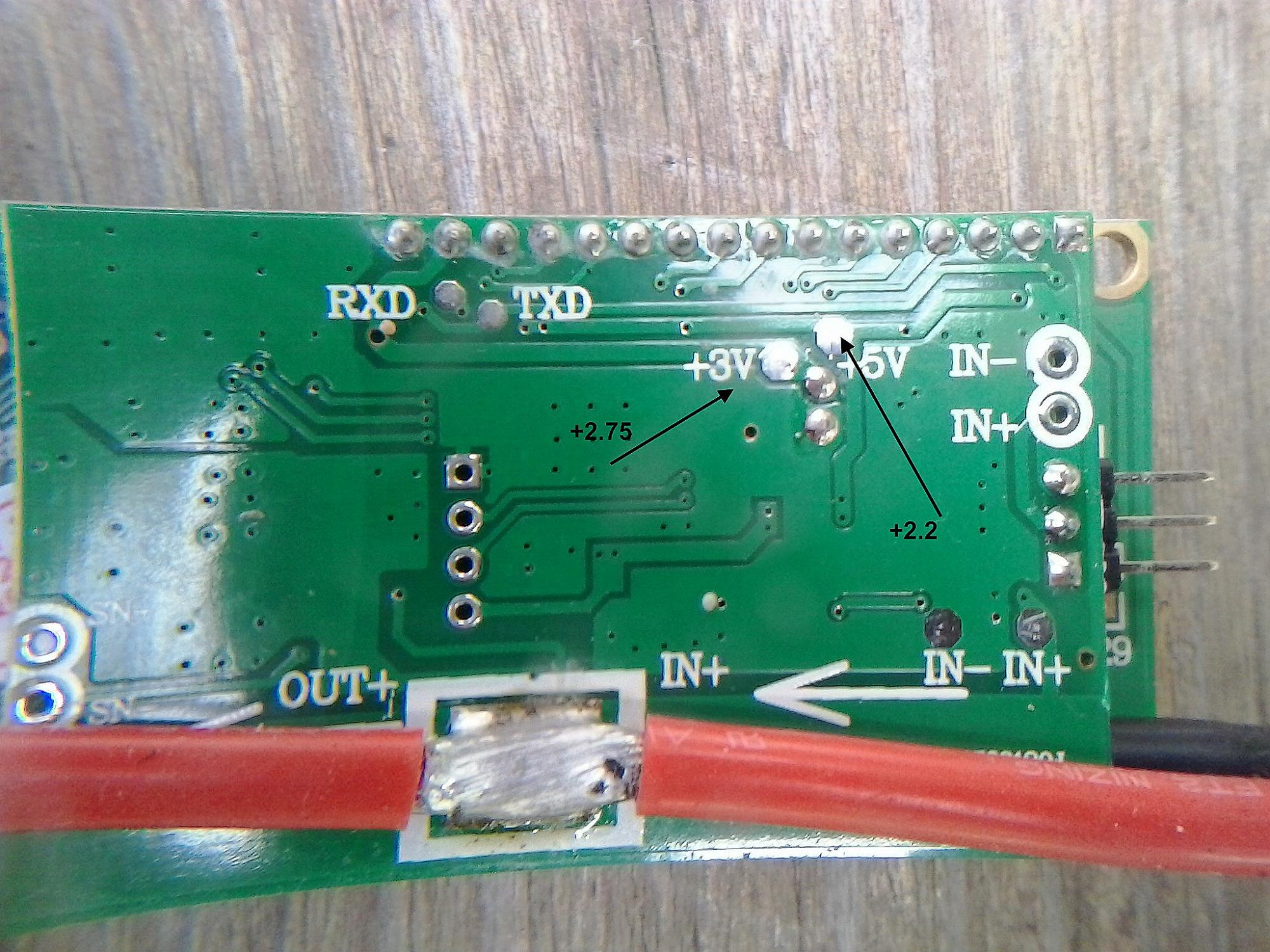

Здравствуйте!Может кто подскажет что с моим ТУРНИГЕ.Месяц работал исправно,но потом потух и теперь не работает.Батарея 36в-20 ач.Подсоединил 12 вольтовый аккум. Заработал,но включался с каким то морганием.Попробовал с внешним питанием 12 в-работает.Подключил 36в -не работает.Может стабилизатор накрылся?
IvanM
[user]fokadoka[/user], там бывает смд резистор  на питании выходит из строя, проверьте хотябы визуально
fokadoka
Привет!При внешнем осмотре вроде бы всё в порядке.Замерил напряжение в точках 3в и 5в.Оказалось-2.75и2.2в.В чём неисправность? спасибо.
JT
Эта плата надпись in со стрелкой с другой стороны резистор с маркировкой 100 (номинал 10 ом).
fokadoka
Здравствуйте!По совету форумчан заменил резистор 10 ом.Всё заработало :bravo:Даже повысилась контрастность дисплея.Читаемость показаний улучшились.Всем благодарность.
