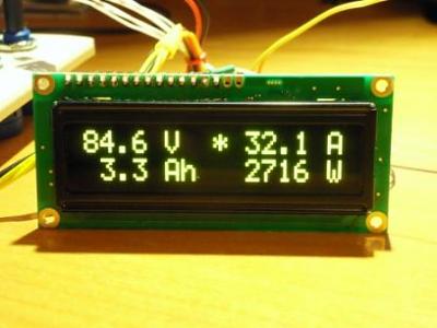

KolobOkUS
Пытаюсь доработать TURNIGY напильником. Остался один корпус и то...    пока отложен в сторону.
Смысл в том, чтобы прибор был удобен и устраивал меня яркостью. Вот, что получается
Если кому интересно, выложу в отдельную тему.
Stels 720, Q-128F, LiFePO4 36V 10A/H, KU123, 35км/ч

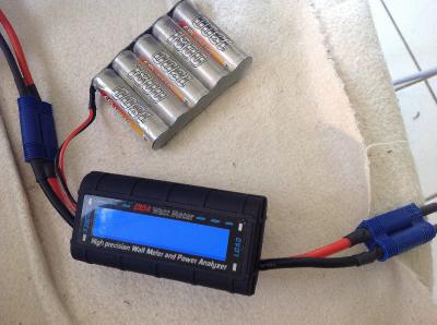

Коллеги, прошу разъяснения по ваттметру. Все инструкции по нему пересмотрел, но ни в одной нет описания про это, что за показатель такой как пример 27'45"?
Заранее благодарю!
ra6fnq
Время работы нагрузки, 27 минут, 45 секунд
Евгений
no fat no bike
Вот спасибо! Я примерно так и полагал, но вроде в тот момент, когда эти данные сфотографировал, время поездки было больше. Теперь понятно, что в простое он не считает время.
И чего бы им не сделать нормальное отображение типа: 00:00:00 ?

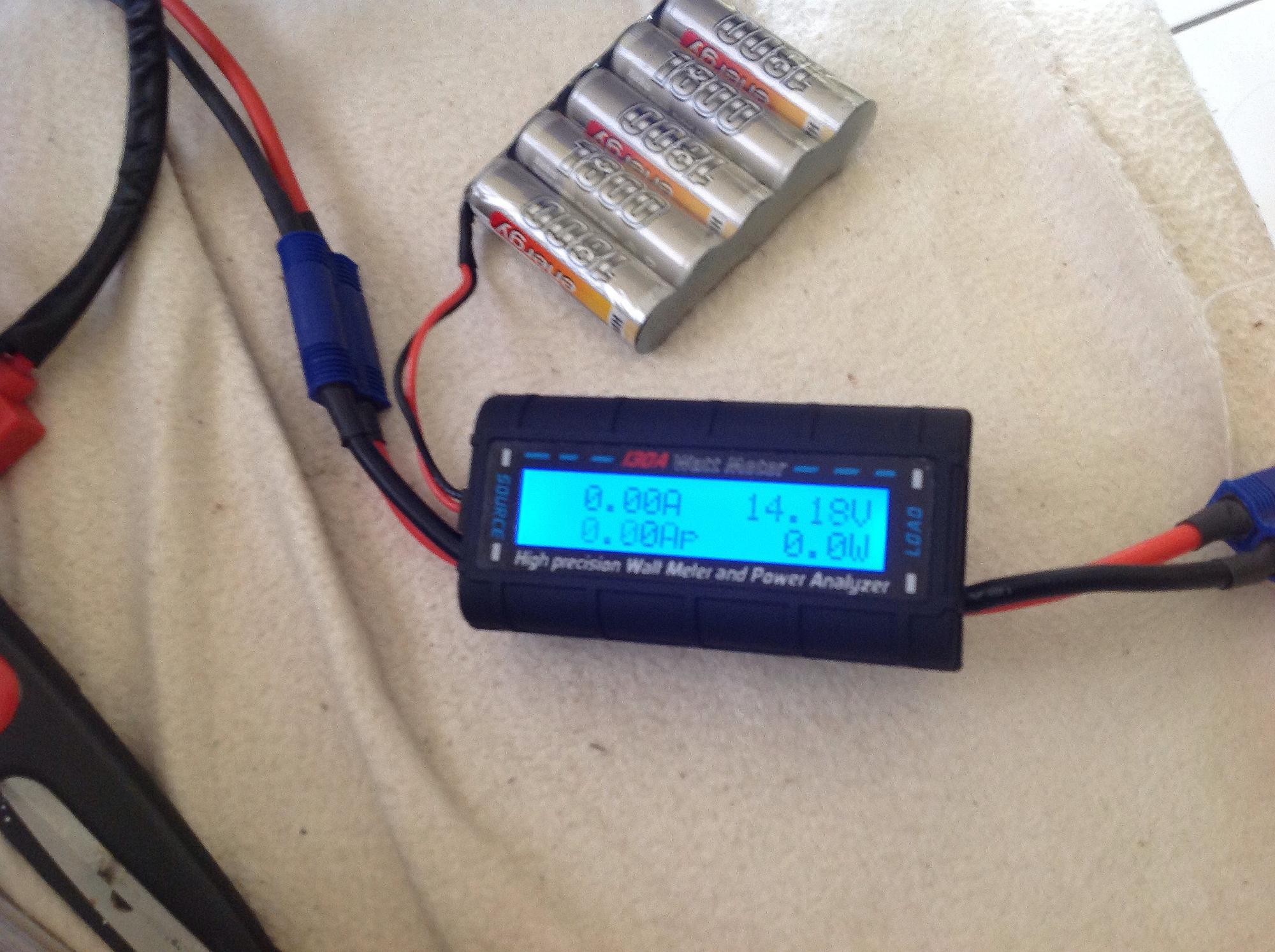

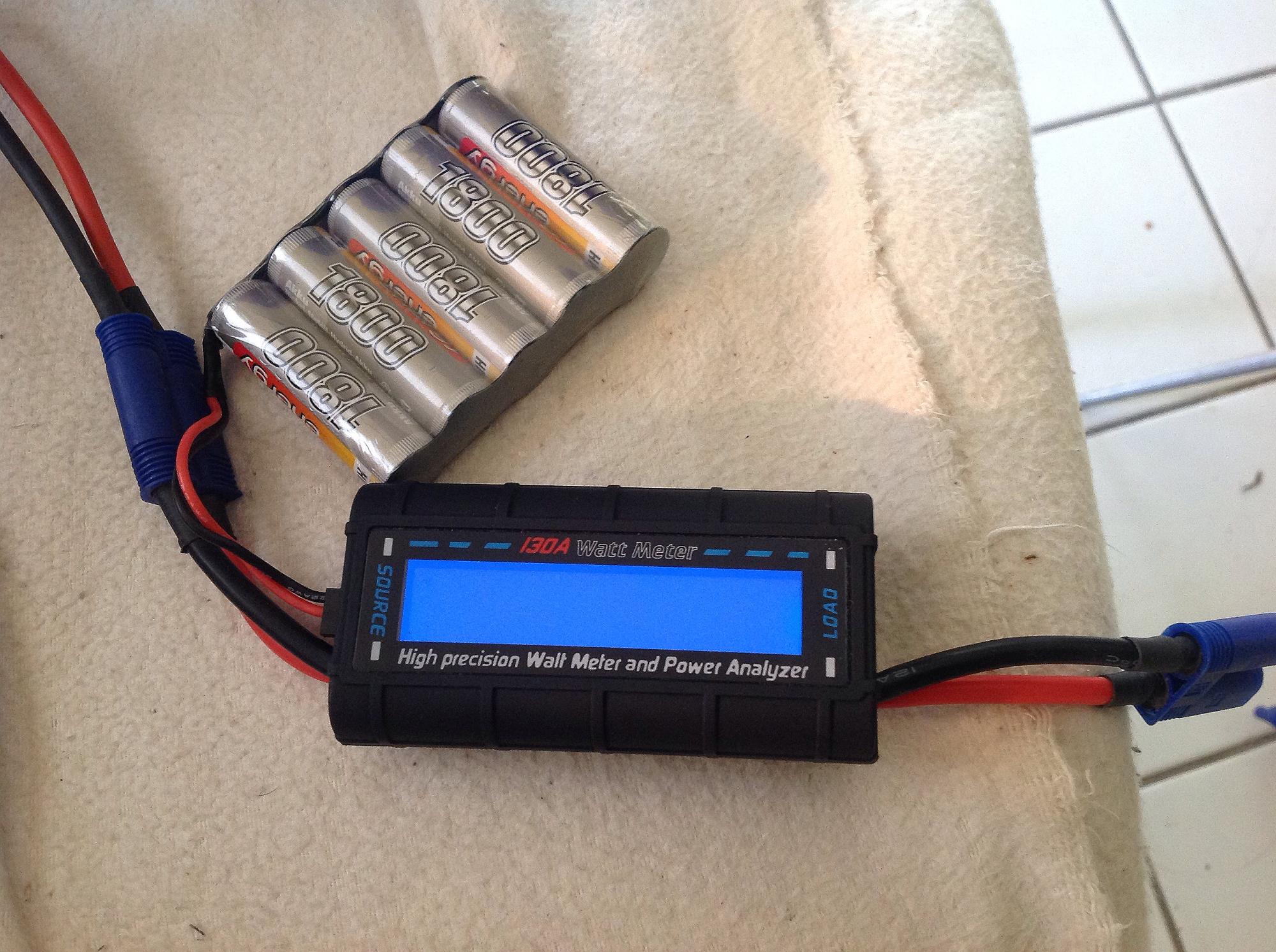

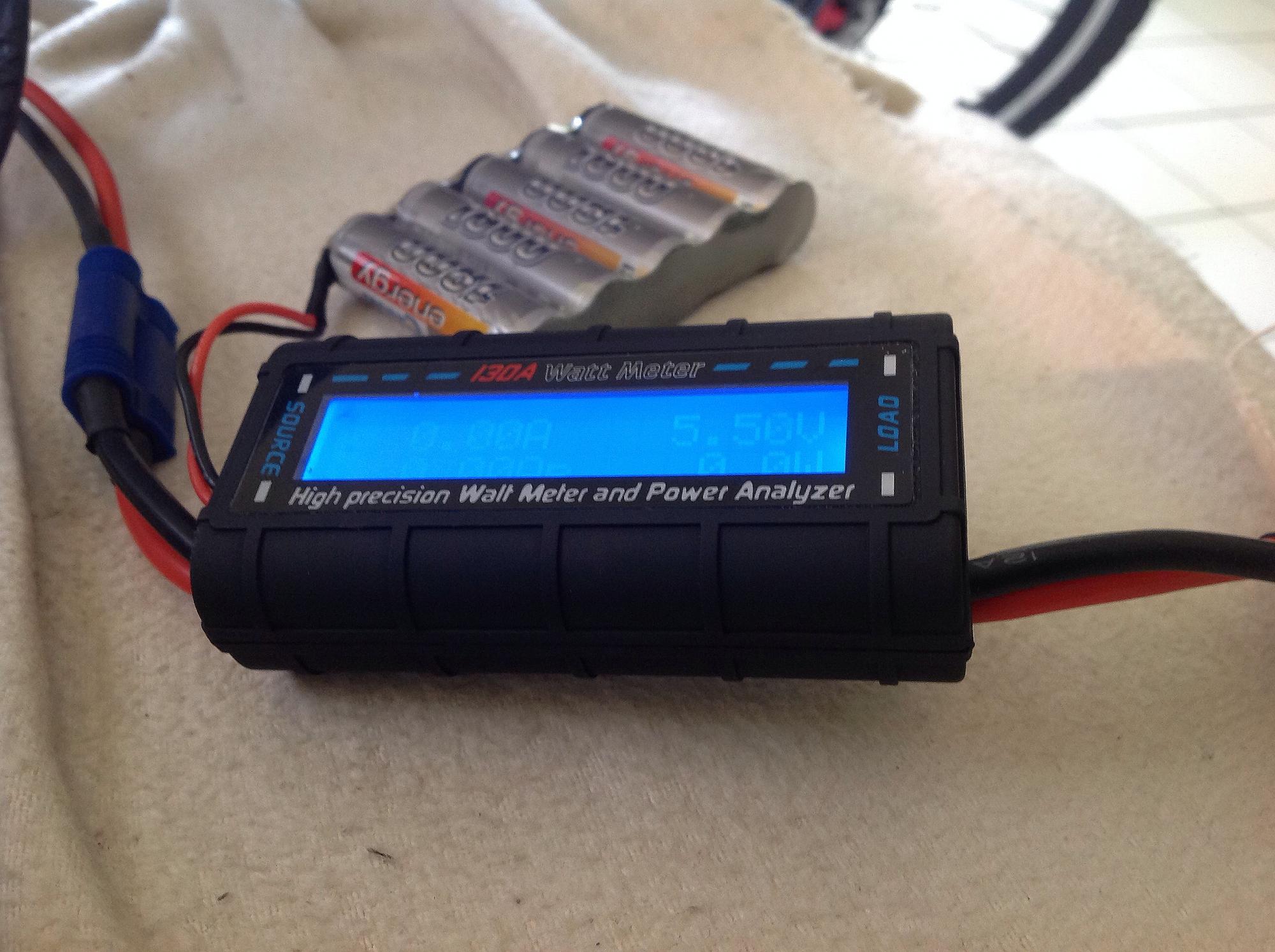

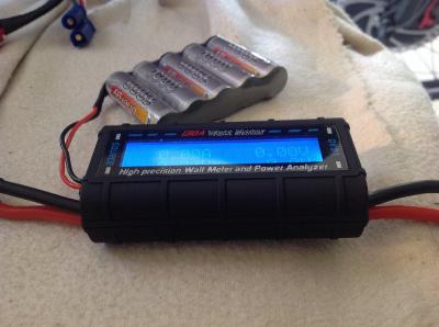

Frank1312
Здравствуйте. Купил ваттметер, почитал тему, посмотрел инструкция к нему. В инструкции написано, что ваттметер работает от 4.8 в. Купил внешнюю батарею ( чтобы показания не сбрасывались) на 6в, включаю её: подсветка горит ярко, цифры черным не горят, но при наклоне видны.
Решил врезать между батареей ( 48 v Lion)и контроллером. Поставил его в цепь и подсветка стала темнее, а цифры пропали вообще, их даже под углом не видать( это просто без нагрузки.)
. У меня есть к баратее ключ, если им выключатель батарею, то напряжение начнётся падать и подсветка и цифры горят отлично в диапазоне от 20 до 54 в.
Выехал на улицу: без внешнего питания цифры не горят, только подсветка от тока батареи.  Еду медленно, цифры  не горят, газ в пол и цифры горят, киловатты считаются,( если мотор работает на мощности меньше 700 ватт, всё пропадает.
В чём может быть проблема? Нужно ли внешнее питание не на 6 вольт, а на 8-9 ? Или не в правильное место врезал его? Или это у меня бракованный? ( хотя цифры все считает)? Заранее спасибо за советы.
ra6fnq
я использую старенькую литиевую батарейку от зеркалки Canon, 8,4 v. присоединяю к штатному разъёму.
Евгений
Alex-s115
Читайте тему полностью. Ватметр при напряжении 50В и выше перестает работать. Ваша батарейка (внешнее питание 6 вольт) отключается когда подключаеете аккумулятор наверное 56 вольт. Когда даете нагрузку, напряжение проседает ближе к 50 В ватметр начинает работать.
Без модификаций необойтись. Я сделал по примеру...
Цитата: Frezer74 от 30 Июль 2014 в 15:39
Я в свое время ставил понижающий DC/DC на питание ваттметра G.T.PowerRC (аналог Turnigy и Watts Up), о чём писал в этой теме. Спустя некоторое время, дисишка благополучно скончалась по неизвестной причине. Первая мысль была тоже про стабилитрон. Но,  поскольку компактных стабилитронов по рукой не оказалось, а ваттметр всё равно питается через резистор, который почему-то у многих перегорает, я тоже решил ограничиться резистором. Плюсовая дорожка у меня уже была разрезана посредине, а желания паять смд резисторы в промежутке между двумя платами не было. Поэтому принял решение пойти по пути наименьшего сопротивления :)
Впаял резистор на 820 Ом (левый верхний на фото) в цепь питания ваттметра. После резистора напряжение получилось порядка 40В. Попутно впаял второй резистор на 1.5 К (правый верхний на фото) в цепь измерения напряжения, что давно собирался сделать, так как ваттметр завышал показания по напряжению. Ну и нижний зеленый резистор, уже не помню, тоже вроде около 1кОм, для повышения контрастности изображения на дисплее. Теперь все работает замечательно, напряжение показывает до 69В.
ra6fnq
Читал. Моя Турнига при 56-57 в работает.
Вот схема:  Я писал выше, диодная развязка это не переключатель питания, а возможность сохранить показания в дальней поездке, при замене аккумулятора (у меня на такой случай пара).
Евгений
Elvin
Оч. понравилось. Отдельная тема уже существует? И что это за звездочка на экране?
