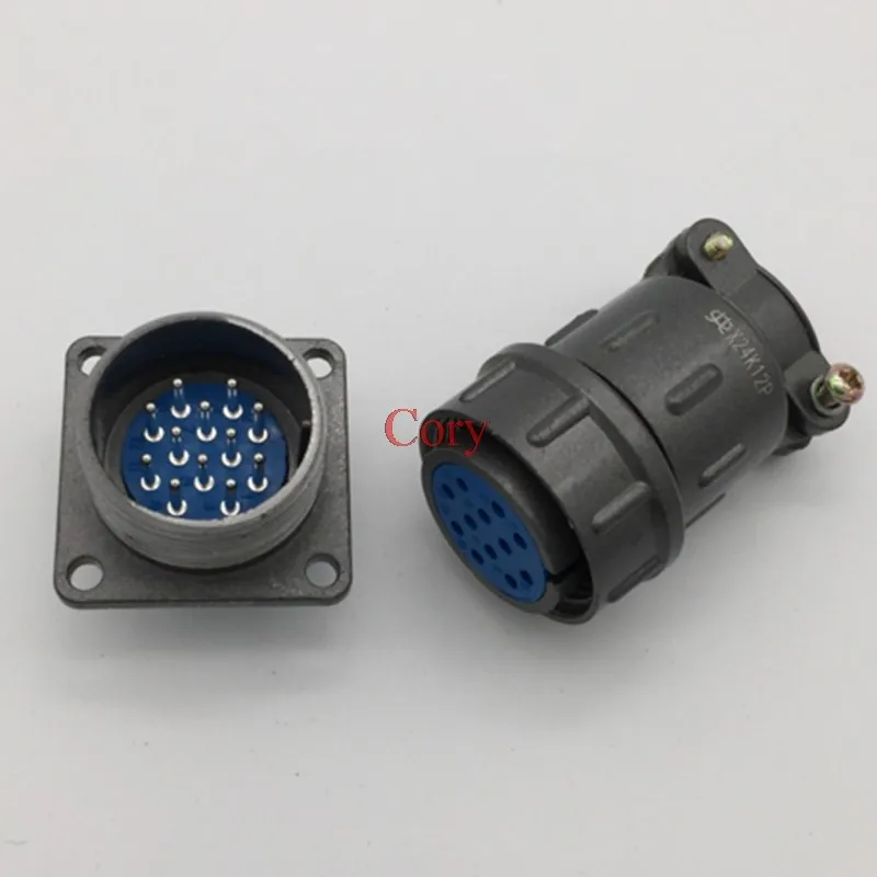

Идеальную  BMS вижу  в отдельных расширяемых модулях.
А в  целом  BMS состоит всего из двух частей.
1. модуль балансировки и по совместительству  защиты ячейки.
2. модуль силовых ключей по  сути это электронный предохранительс некоторыми настройками ( защита по току, кз, время срабатывания защиты)
И я бы  занимался  этими модулями отдельно.
Вообще пришел к выводу, как некоторые,  что  BMS лучше    не помещать в батарею.
Предохранителя плавкого достаточно или  автомата-рубильника.
А BMS можно использовать  как балансир  когда надо.
Подключив к батарее через разъем  cx24 (12-26 конт) cx30 (32-56 конт) например.

Цитата: selevo от 27 Июль 2024 в 10:57Подключив к батарее через разъем  cx24 (12-26 конт) cx30 (32-56 конт) например.
Так есть же разъемы типа Ш или как их там, гребенчатые. Или круглые герметизированные удобнее? Они дороже.

дотошный_крендель
Цитата: Aquinax от 27 Июль 2024 в 12:13Или круглые герметизированные удобнее? Они дороже.
только круглые
