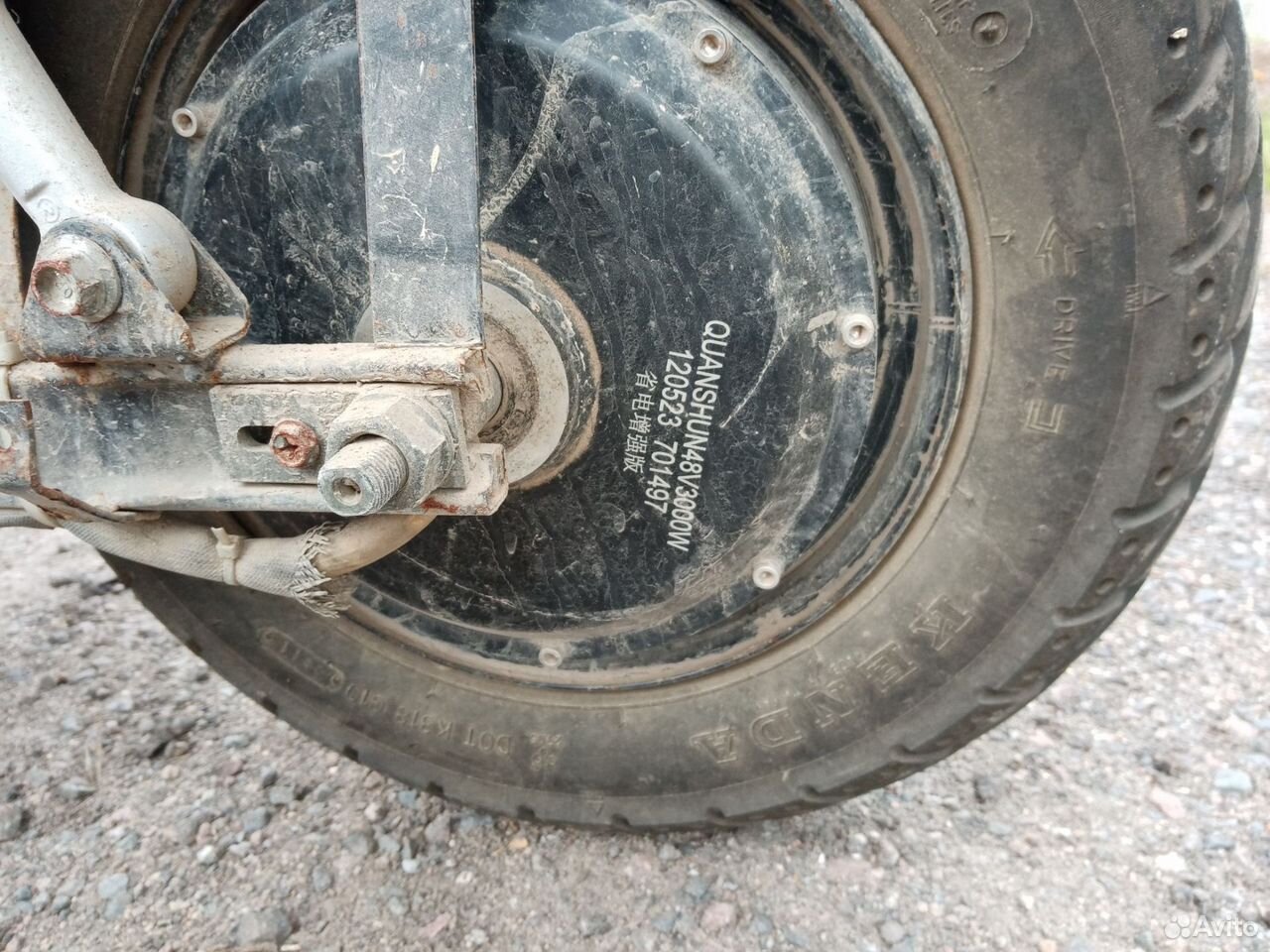

Всем доброго времени суток! Прошу прощения, за отдельно созданную тему. Читал много, но вопросы остались. Многое требует уточнений. Боюсь ошибиться.
Исходные данные: Макси скутер с мотор колесом QUANSHUN48V3000W
Планирую собрать батарею из банок 40160 20ач https://aliexpress.ru/item/1005006342207434.html?spm=a2g2w.favourites.mywishlist.5.12044aa6P1p8Qw&sku_id=12000036824736518
В сборку хочу уместить 2 по 16 банок с двумя независимыми bms симметричными платами 16s. Соответственно, соединить параллельно  уже на выходе к контроллеру. Так я получаю 40ач и запас по току. Параллелить по 2 банки и обходиться одной bms для меня не вариант. Хочу максимально корректного контроля за каждым элементом. К сожалению, обойтись 16 банками большей ёмкости не получается. Не смотря на внушительные размеры скутера, разместить такую сборку компактно не получается. А эта сборка из 32 элементов прекрасно приживается на штатное место. Плюс, будет легко заменяться на такую же резервную, при необходимости. BMS платы не буду запихивать в сборку, а вынесу на раму.
Прошу помочь определиться с некоторыми вопросами. Я понимаю, что многое уже разжёвано в других темах, но остались сомнения. Не пинайте сильно.
1. 16 банок не много ли? Фактически, будет сборка не 48 а 52 вольта. Мотор, скорее всего не заметит небольшого увеличения напруги, но какое напряжение зарядки должно быть? Я так понимаю, что стандартная зарядка 48 вольт будет недозаряжать? Или я не прав?
2. Если, всё таки, 15 банок, то как быть с лишним каналом bms? Будет ли корректно работать?
3. Параллельное соединение одинаковых 16(15) сборок, одинаковых симметричных bms, потребует диодной развязки?
4. Если bms отключит одну из сборок, например при выходе из строя одного элемента, то вторая сборка продолжит работать? Я так понимаю, если в настройках контроллера батарейный ток не превышает допустимый для данных элементов, то негатива не будет?
Всем хорошего дня!

Цитата: burila от 22 Авг. 2024 в 05:26К сожалению, пока не могу найти датшит на этот мотор.
Мотор тут непричем, он берет что ему дают. Смотрите что на контроллере написано.
