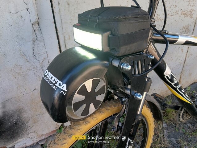

Фрикционный электропривод для велосипеда на базе мотор колеса скейтборда .

Вот его сайт. Всё незаконно, в обход налогов конечно.   :-)  https://velokometa.ru/motovelosipedy2  В общем эта поделка из гироскутерного колеса по цене  MXUS XF15 .

Цитата: Тонинг от 19 Окт. 2024 в 16:29Вам гарантирован дым резины, в момент контакта двух колёс, одно из которых неподвижно, а второе крутится.
Также, как при моменте касании полосы самолётным шасси.
Как собираетесь технически обыграть данный факт запаха палёной резины?
Это же сколько раз за поездку нажмут на курок, столько раз и повалит дым.
На одну поездку хватит ли одной покрышки?
Мы уже тестировали такой механизм автоматического подключения фрикциона и всё происходило плавно и без дыма.
Фрикцион не успевает набрать высокие обороты и сразу клюёт в покрышку велоколеса.
Но это было с медлительным гироскутерным МК, как будет с МК от Скетборда пока не ясно.
Но у нового фрикциона меньше масса, возможно он ещё быстрее будет прижиматься к колесу...посмотрим.

Цитата: Тонинг от 19 Окт. 2024 в 18:31То есть, при каждом нажатии на курок, будет проходить удар по раме, как эхо соприкосновения?
Вы этот удар вполне можете записать как очередное преимущество, десятое, видимо...
Удара нет, автоматическое сцепление работает стабильно, обеспечивающая свободный накат и педалирование велосипеда, смотрим:

Цитата: Тонинг от 19 Окт. 2024 в 19:53А как быть с V-тормозами ?
Рычаги таких тормозов размещаются внутри подвески фрикциона и там нормально функционируют.
Вот тут хорошо видно:
Цитата: Тонинг от 19 Окт. 2024 в 19:53Есть вероятность, что велосипед останется, а мотор с вилкой уедет вперёд без вас.
Такой вероятности не существует - всё рассчитано.
